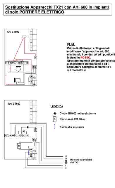

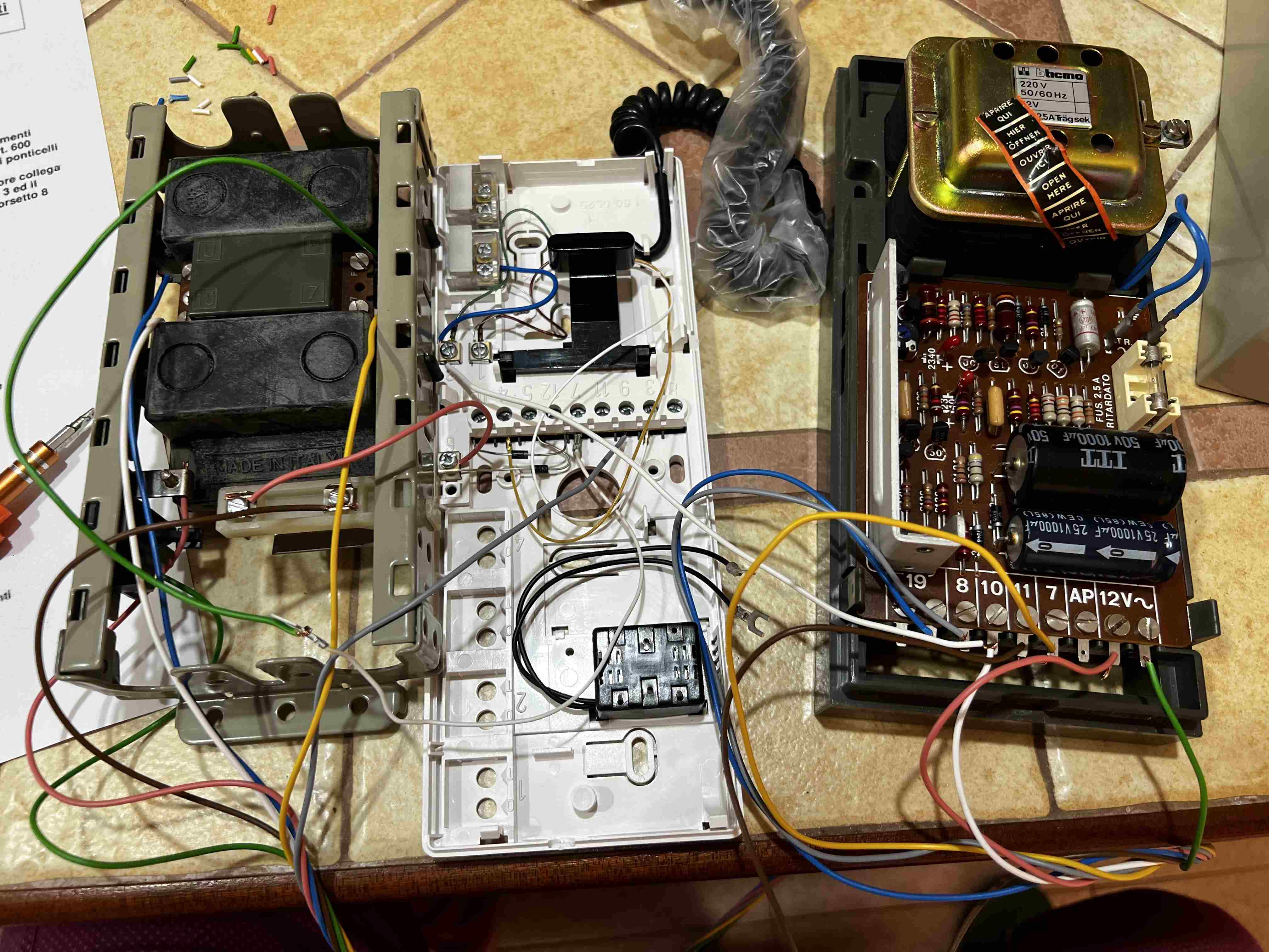

Buonasera,
Nel mio impianto citofonico Ticivox ho adattato una cornetta LT 600 seguendo lo schema allegato trovato qui sul forum.
Funziona tutto perfettamente, c’è solo un problema. Con la cornetta chiusa ho un leggero ronzio continuo al posto esterno.
dove ho sbagliato?
allego video del disturbo:
IMG_4319.thumb.jpeg.217934ad4c152075cc76e9bd675c01f5.jpegIMG_4313.jpeg.32af90ade207293980ad77a321b788de.jpeg
Modificato: da D_C_
