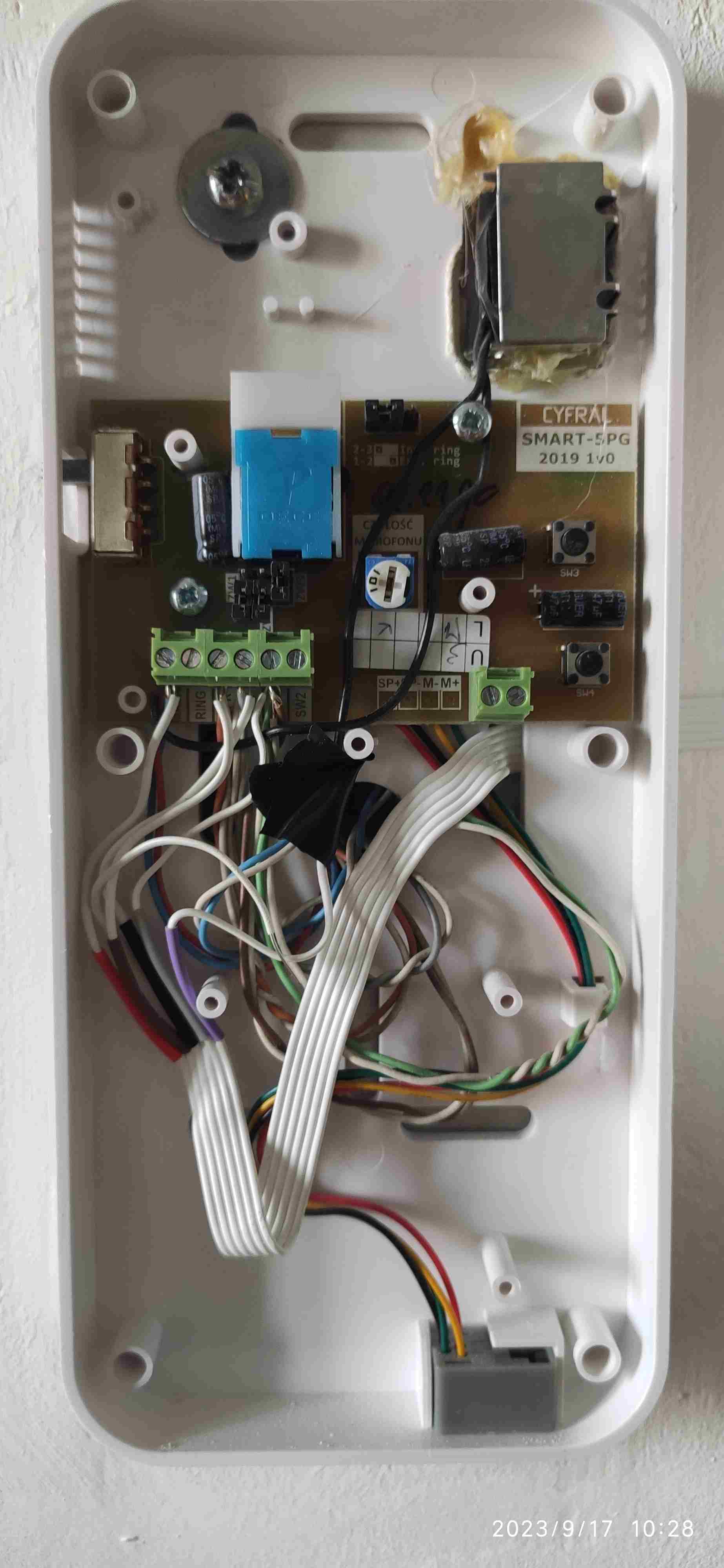

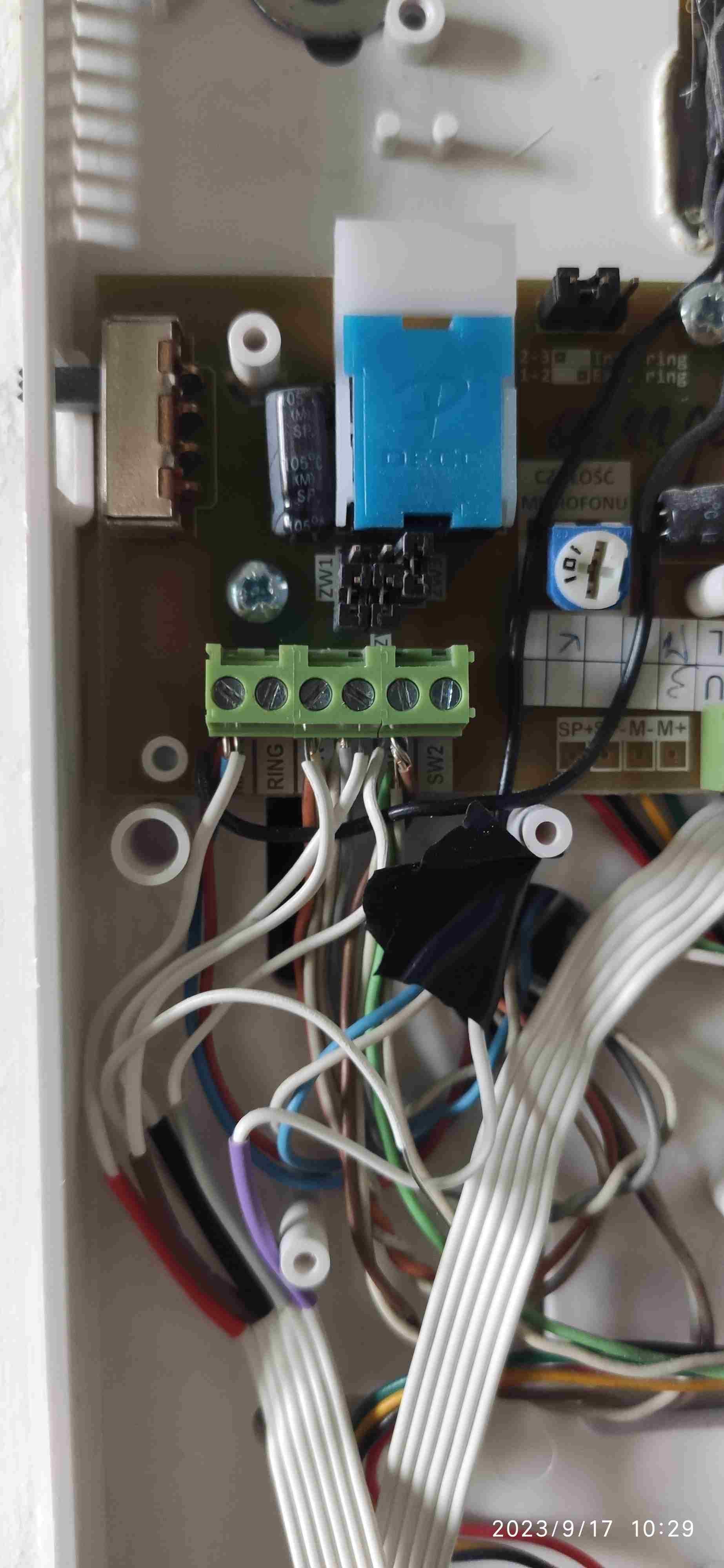

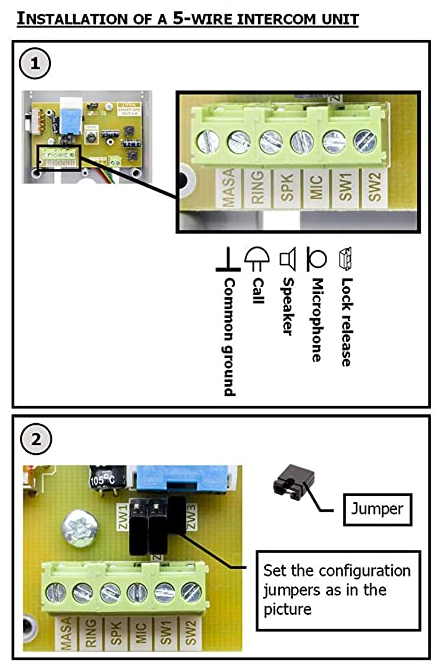

Ring intercom e citofono Cyfral SMART-5P - notifiche fantasma
Buongiorno a tutti,
apro un nuovo thread (anche se ho visto e letto diversi thread che lamentano il mio stesso problema ma su citofoni diversi) cosi da evitare di mescolare le indicazioni/aiuti che ci date.
Faccio una brevissima descrizione del problema:
Ho collegato il Ring Intercom al citofono Cyfral SMART 5P pienamente compatibile e seguito la guida in app per il collegamento dei cavi.
Ricevo correttamente sia il suono nel ronzatore (che ho sostituito con un vecchio ronzatore in quanto quello del Cyfral era completamente inutile) che suono e notifica push su smartphone.
Da app Ring posso rispondere e aprire senza alcun problema.
Il problema è che ricevo le notifiche push e chiamate su smartphone quando qualcuno in condominio (in maniera randomatica) schiaccia l'interruttore di apertura cancello.
Si illumina il box ring di blu e suona il cellulare.
Ho letto in giro che forse bisognerebbe installare un diodo...
vi posto sia un documento di cablaggio del Cyfral che la foto del mio attuale cablaggio...magari ho collegato qualcosa in maniera errata (spero)
Ecco la documentazione del cyfral
Questa la configurazione attuale del mio citofono
IMG_20230917_102842.thumb.jpg.99a9065a73d6b56b7653957a21d9a280.jpgIMG_20230917_102900.thumb.jpg.0b85533afee5a9afbbf127951f05ace4.jpg
Nessuno disponibile a darmi qualche aiuto o suggerimento?
  • 1 year later...
Ho lo stesso problema… trovata qualche soluzione?
Anche se la cornetta é la stessa, non é detto che l'impianto sia il medesimo e quindi il problema potrebbe derivare da una causa diversa. Forse é il caso che apri una tua discussione e metti un po' di foto del citofono aperto e magari qualche informazione in più sull'impianto e sul problema
