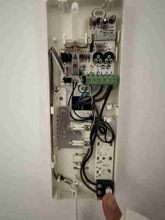

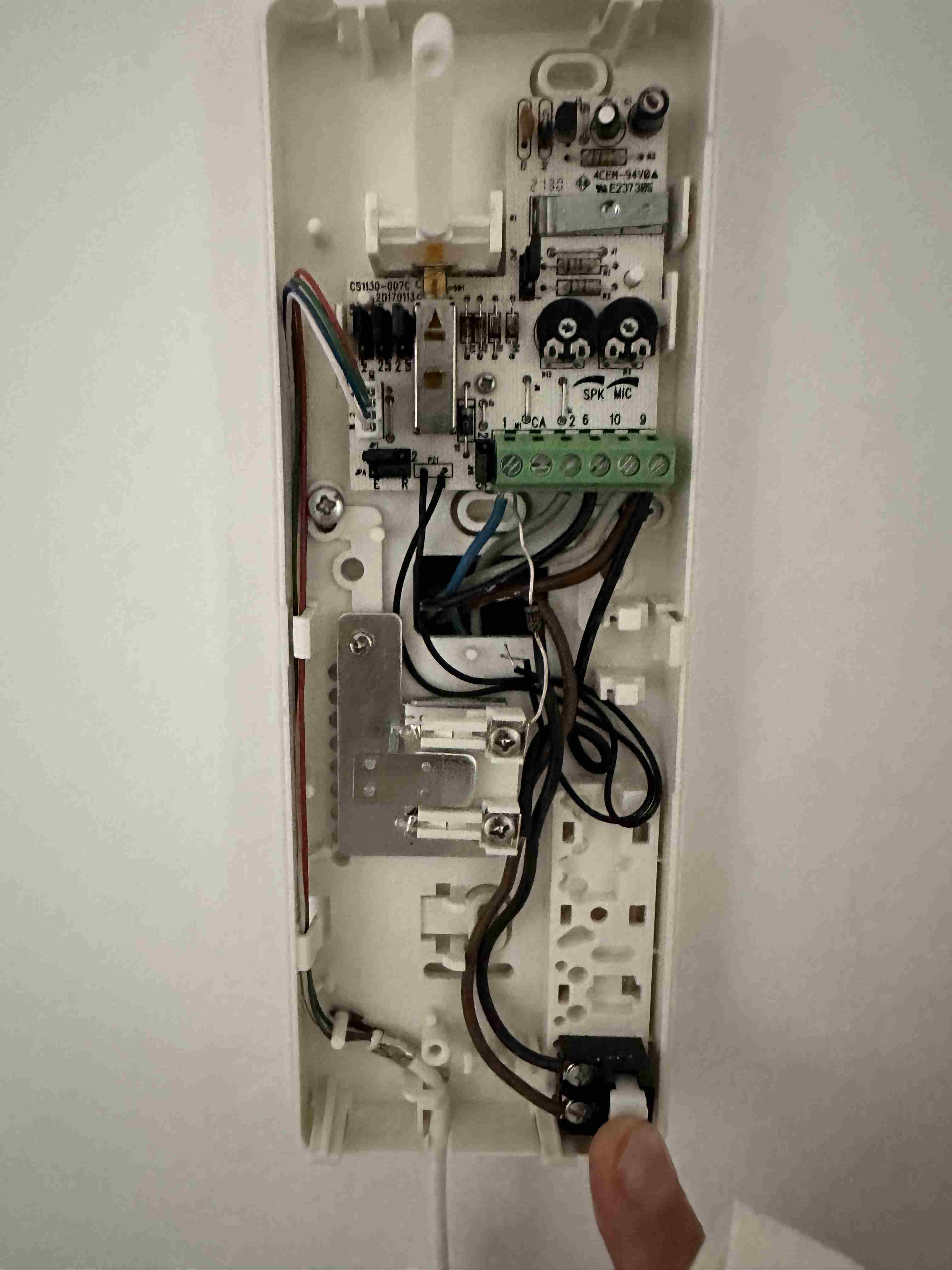

Ciao,
ho un problema con l'installazione del Ring Intercom di Amazon su un citofono Urmet 1133/16 con impianto tradizionale allego foto.
Ho provato a fare la configurazione suggerita in una precedente discussione utilizzando:
A2 = 1
A3 = 2
A1 = 10
A5 = 9
A6 = CA
A4 = 6
configurando il Ring con citofono Siedle HTA 811, però in quella discussione c'era un condensatore tra la porta 1 e CA cosa che io non ho, ma in compenso ho in diodo tra la porta 1 e il ronzatore.
Con quella configurazione oltre a non arrivare la chiamata sulla App, una volta alzata la cornetta scattava il ronzatore come se qualcuno suonasse sempre.
Mi potete dare una mano nella configurazione? Grazie
