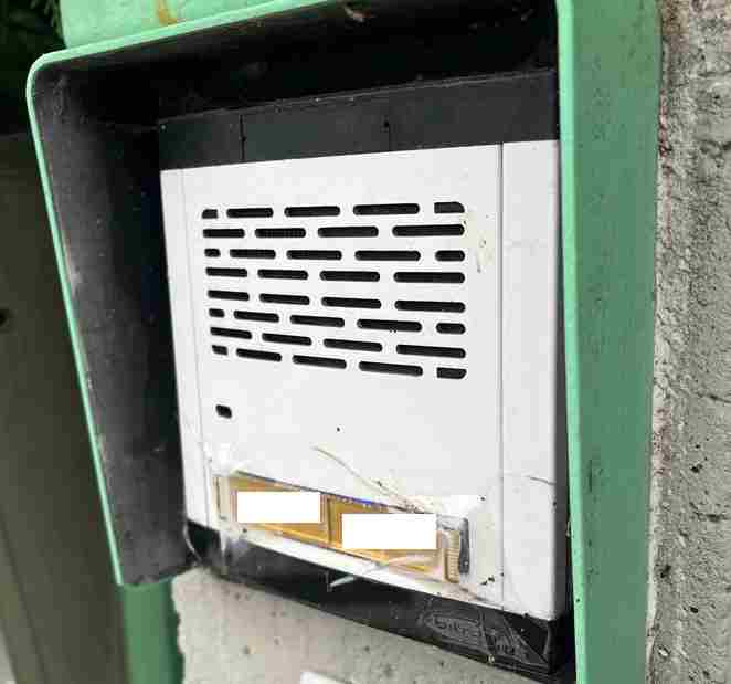

Scusate vorrei cambiare il mio attuale impianto citofonico Bitron Video monofamiliare con un impianto della Urmet 2VOICE ALPHA
Questo è il mio attuale posto esterno:
È possibile adattare l'impianto del posto esterno alla scatola del Bitron Video senza opere di muratura?
Che differenza c'è tra i modelli a due fili e quelli IP? Posso utilizzare un ALPHA posto esterno a due fili collegando il posto interno al router tramite wifi o lan e avere le funzioni video e audio direttamente sul frizbox 7590 o serve per forza il modulo ip esterno con relativo cavo lan?
  • 5 weeks later...
Scusate visto che nessuno mi ha risposto, ho visto che nel nuovo catalogo urmet c'è anche una interfaccia citofonica che però non vedo essere venduta da nessuna parte se non qui.
https://urmet.shop/telefoninterface-2voice-analog
Sapete mica se sta roba è compatibile con il fritz box 7590 così mi evito i fastidi del sistema ip e faccio tutto analogico come ho ora con la TEMA AA-11 RT collegata al fritz.
