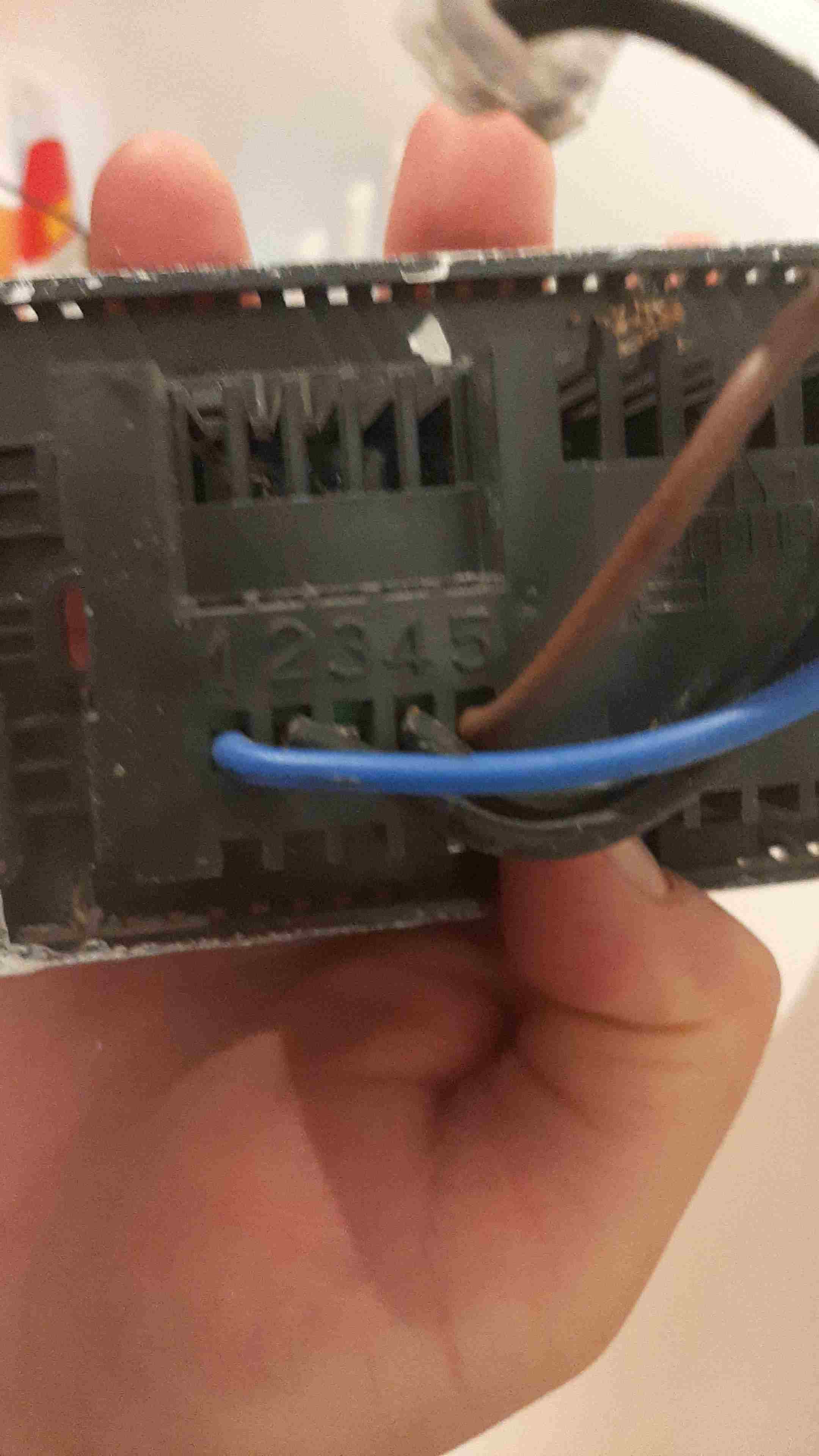

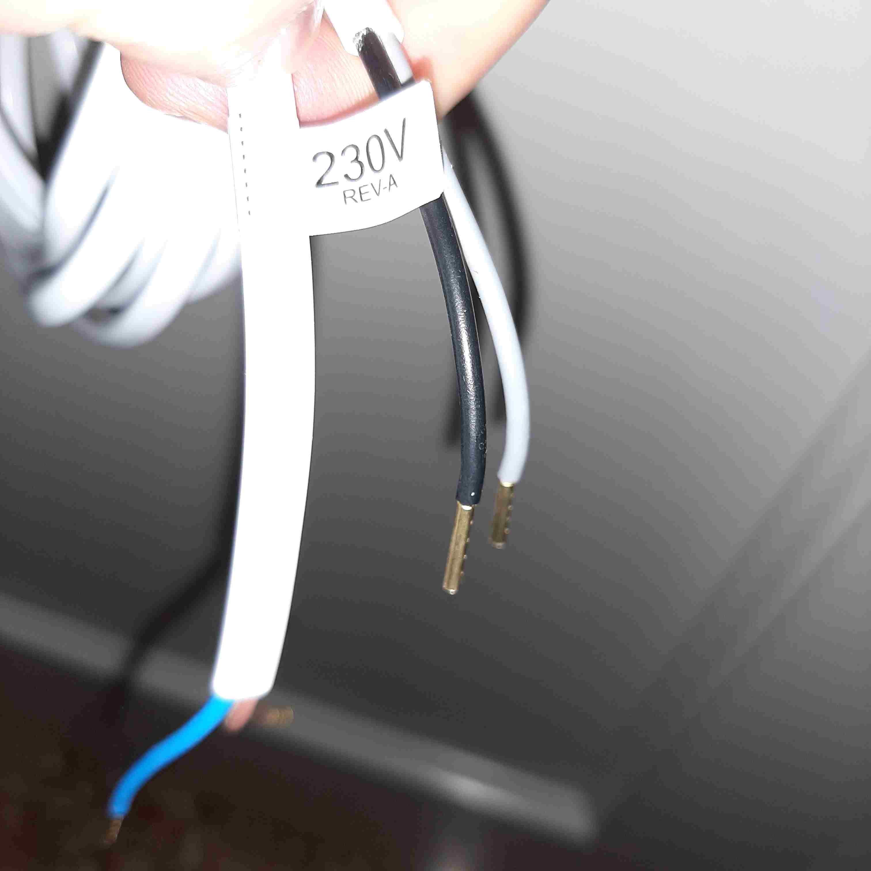

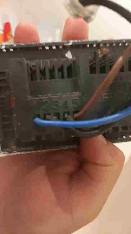

Sostituzione termostato perry TE004 per valvola di zona con netatmo
Salve, dovrei sostituire il vecchio termostato manuale perry Te004-5-6 che controlla la elettrovalvola del piano terra, con il netatmo. Il desiderato sarebbe mettere al posto del termostato il relè,che può essere alimentato direttamente con la corrente di casa. Allego quello che ho trovato aprendo il termostato:
Delle entrate numerate da q fino a 5, in cui entrano:
1)cavo azzurro
2) Cavo nero
3) nulla
4) cavo nero, collegato al 2
5) cavo marrone
Il rele netatmo ha questi 4 cavi:
1) cavo blu e cavo marrone in cui c'è un'etichetta che identifica l'alimentazione (230V REV-A)
2) un cavo grigio
3) un cavo nero
Forse devo collegarebi due neri rispettivamente con il grigio e il nero, mentre il blu con il blu e in marrone con il marrone?
Grazie mille
O forse devo collegare il blu con il blu, il nero con il marrone e il nero ed il marrone rispettivamente con il grigio ed il nero?
  • 2 weeks later...
Nella foto del vecchio termostato intravedo lo schema di collegamento segui quello!
Una coppia la 1-2 dovrebbe essere l'alimentazione 220V, l'altra la 4-5 i contatti ....
Modificato: da drn5
