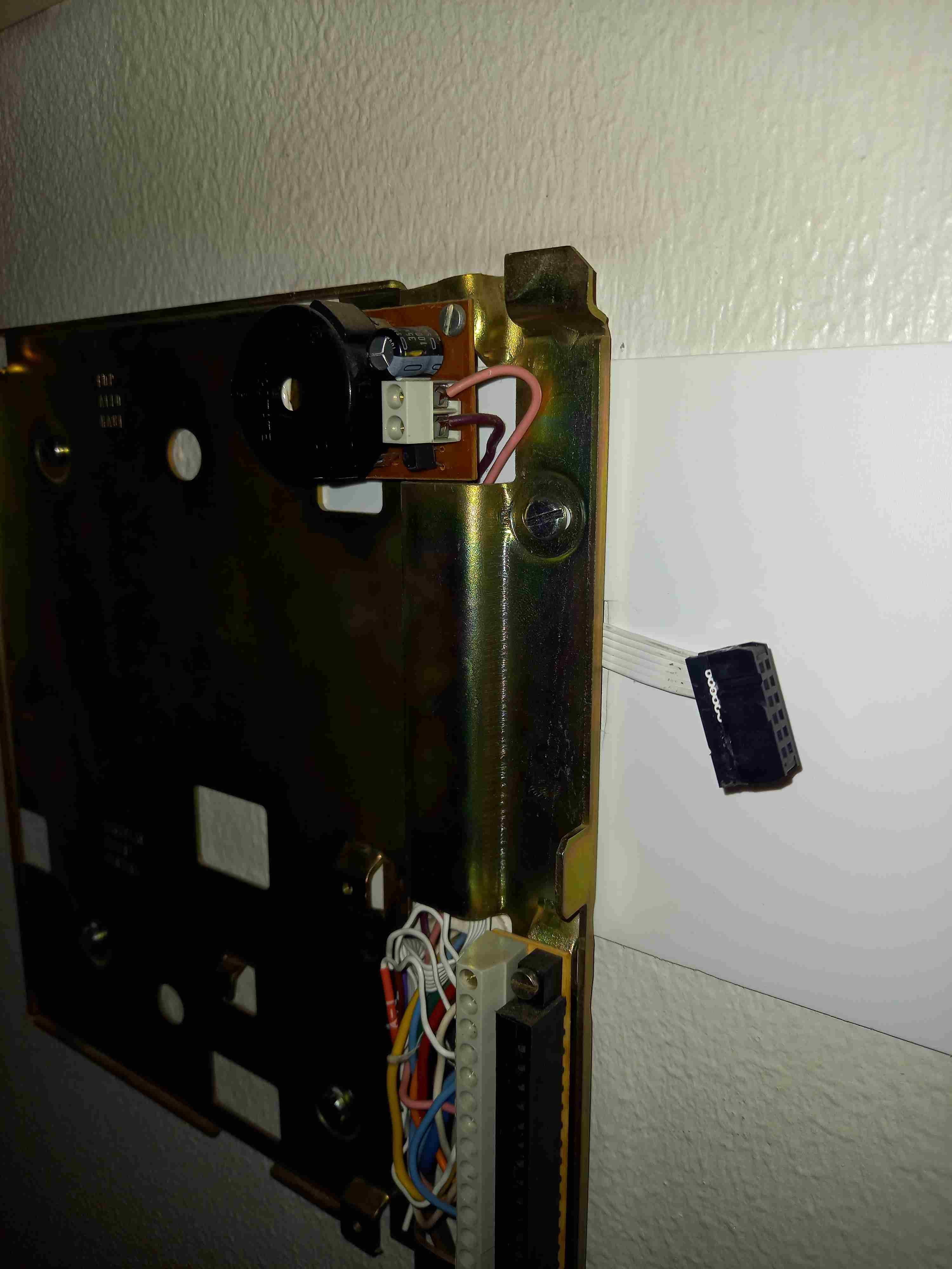

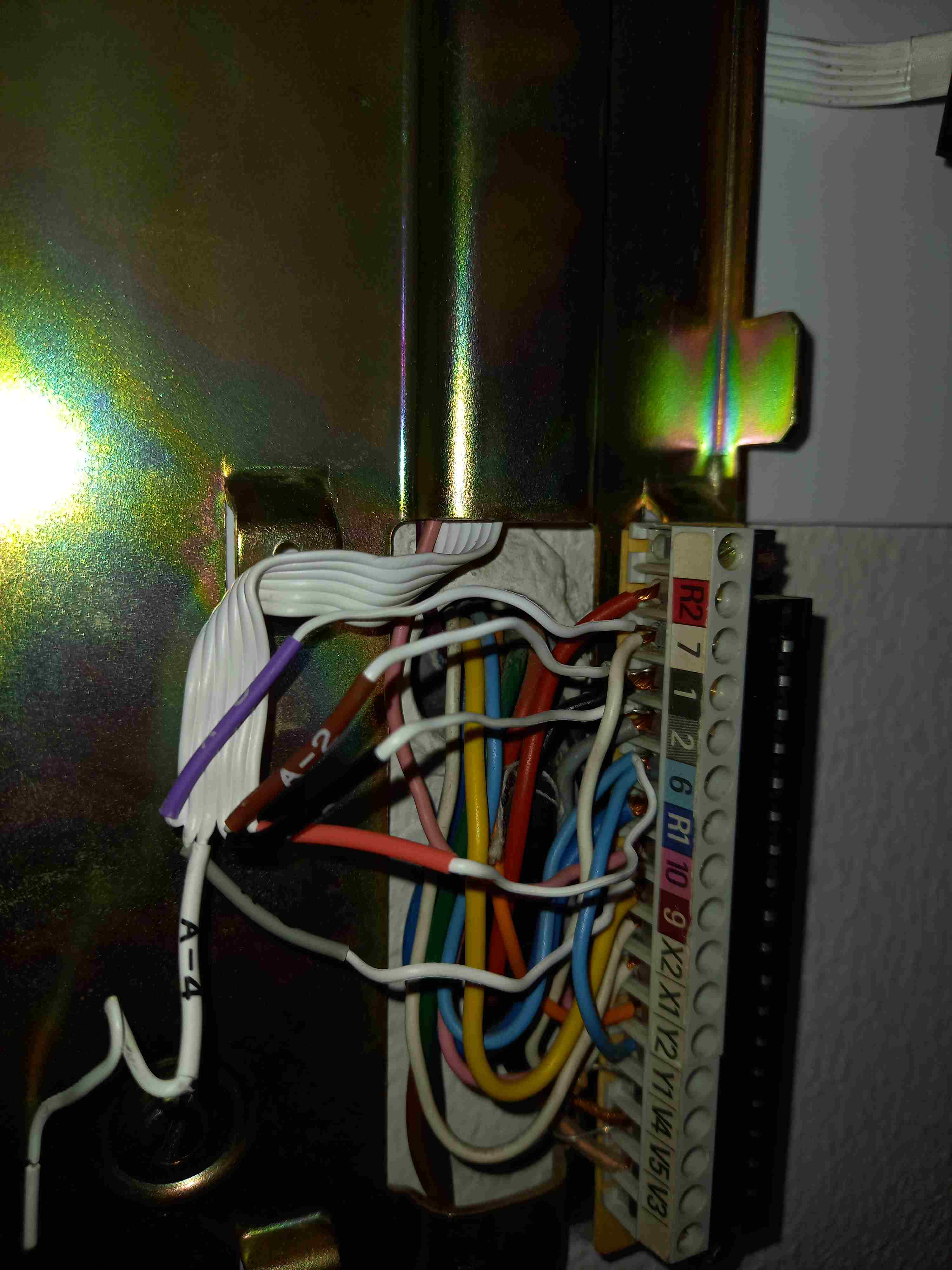

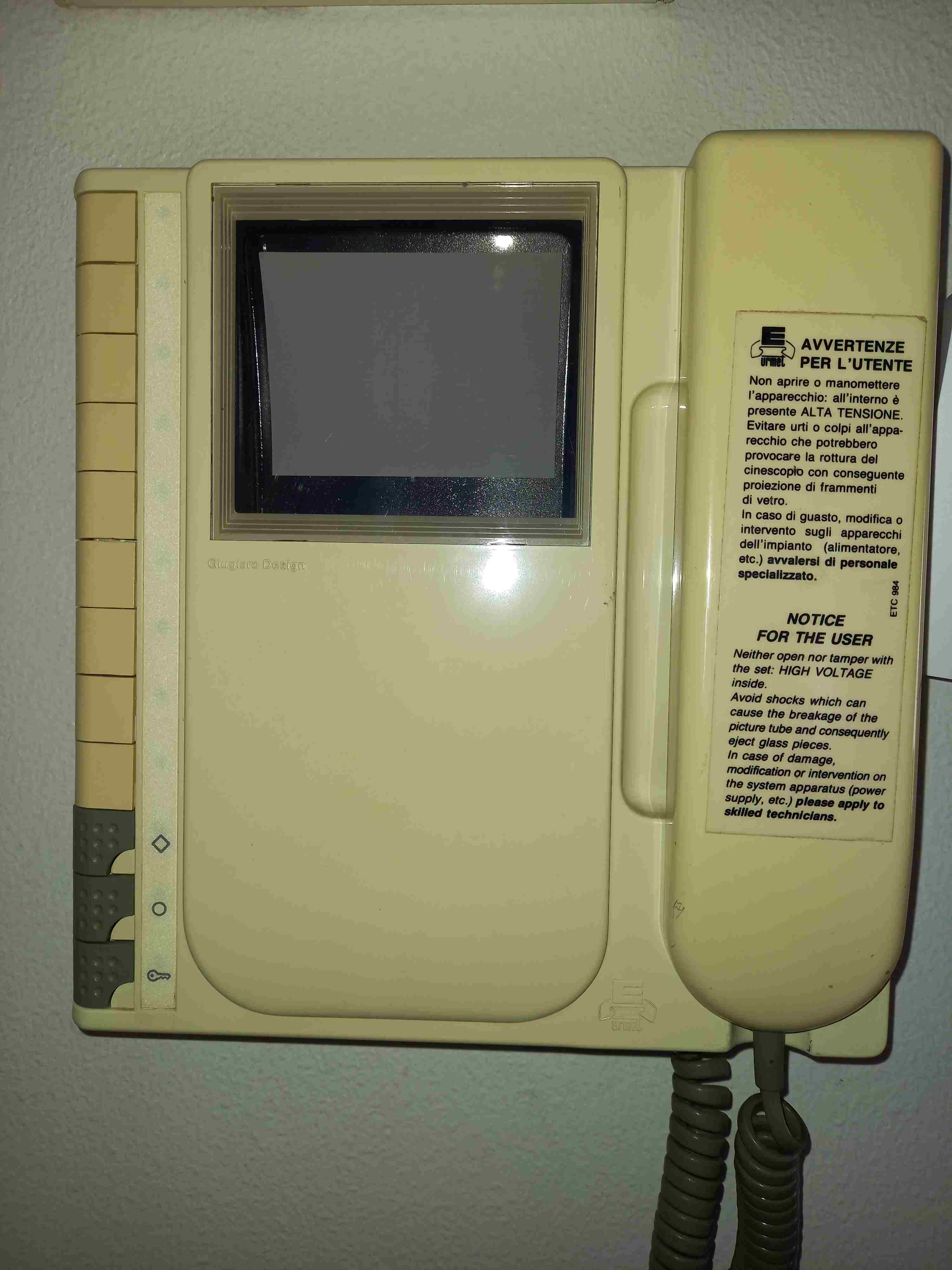

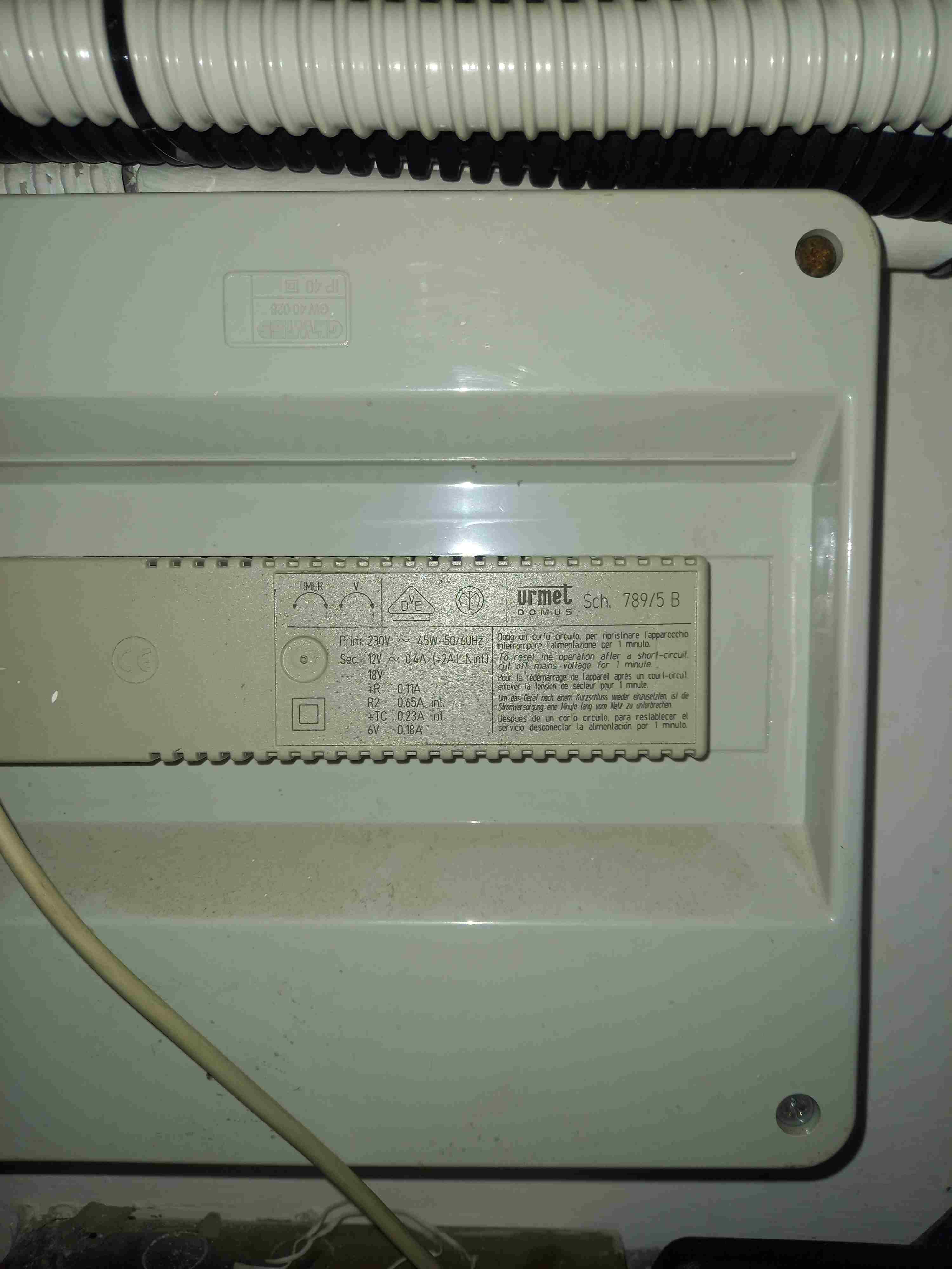

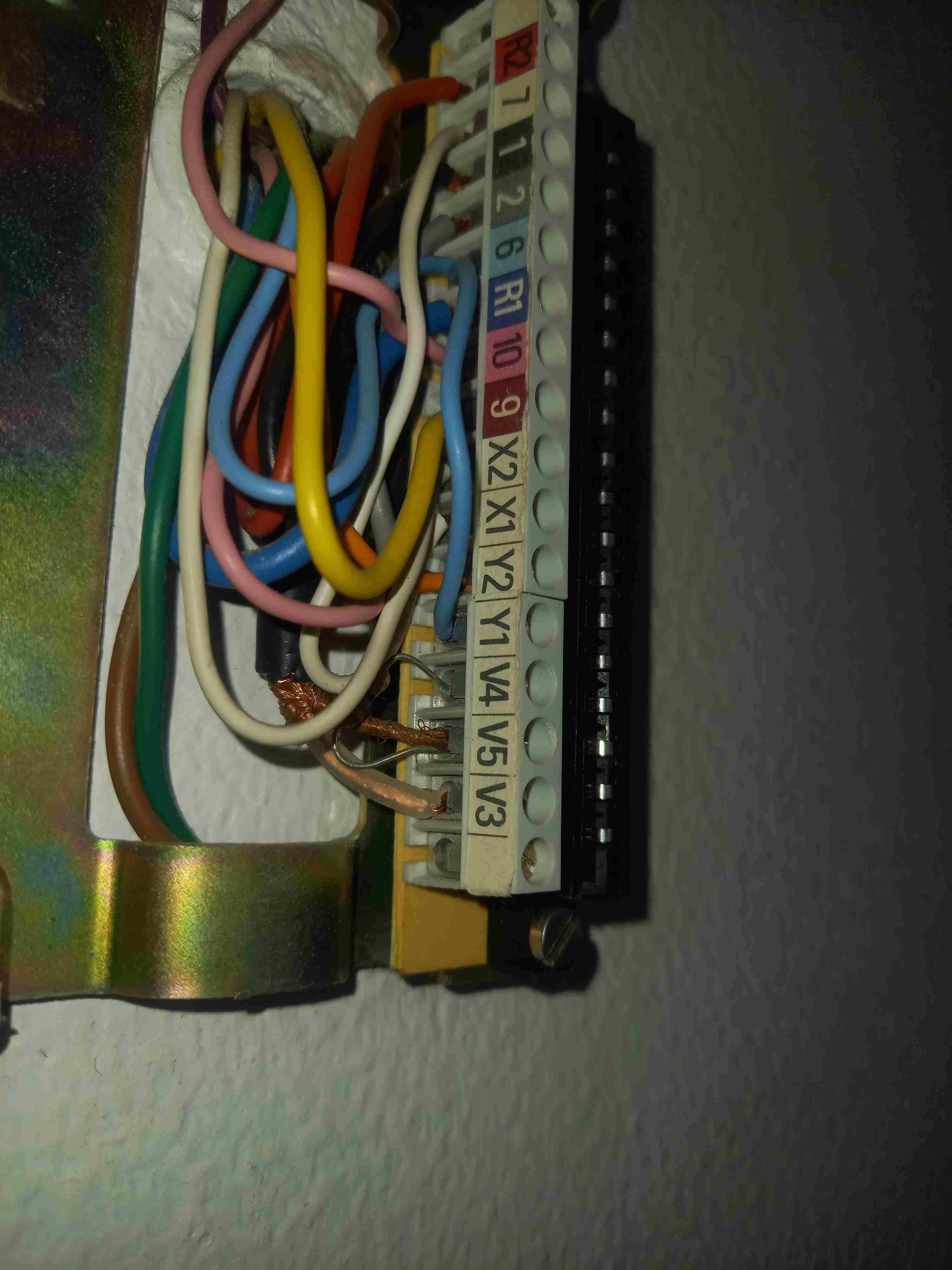

VideoCitofono Urmet URMET 1201/10 per collegamento Ring Intercom
FabioG69
Buongiorno a tutti.
Sono nuovo del forum. Come scritto nel titolo sto cercando di collegare un Ring Intercom ad un vecchio videocitofono URMET 1201/10, ma la procedura di installazione si interrompe nella fase di test perché al momento di premere il pulsante esterno di chiamata il dispositivo non rileva alcun segnale.
Il supporto della Ring non è stato in grado di aiutarmi e come ultima speranza prima di restituirlo è scrivere su questo forum dato che ho visto che è frequentato da persone competenti.
Ringrazio anticipatamente qualora qualcuno possa darmi un aiuto.
Il video citofono è il seguente:
Il trasformatore utilizzato è l'URMET 789/5 B
Il collegamento che ho effettuato è quello suggerito dalla APP ed è il seguente (utilizzato il connettore A):
CAVO Porta videocitofono
A-1 (Rosso) Porta 6
A-2 (Marrone) Porta 1
A-3 (Nero) Porta 2
A-5 (Grigio) Porta 9
A-6 (Viola) Porta 7
Nel momento in cui effettuo il test previsto dalla procedura di installazione l'errore che ricevo è il seguente: P16-160
Sembra che il collegamento non ci sia ed infatti se provo a fare il test senza collegare il connettore A al ring ho lo stesso errore.
La morsettiera del video citofono è riportata in figura che segue:
Mentre nell'immagine che segue riporto la stessa ma con i collegamenti con il connettore A del Ring.
Per completare l'analisi della situazione devo aggiungere che nella mia abitazione ci sono in totale 4 URMET 1201/10 collegati in parallelo e ognuno di questi è dotato di Buzzer (ronzatore) URMET 9854/56
Il cavo viola del buzzer arriva dal muro ed è una 12 V ac (alternata) mentre il cavo rosa è collegato alla porta 10 della morsettiera.
La porta 7 della morsettiera del videocitofono (la porta CA) è collegata alla porta X1 con un filo bianco. La porta X1 è associata ad un tasto funzione che permette di accendere lo schermo del videocitofono.
Avevo pensato di collegare il cavo A-6 (Viola) del Ring al cavo viola del buzzer (il positivo a 12V in AC), ma ho paura di creare danni al videocitofono e al Ring.
Grazie mille.
Link al commento
Condividi su altri siti
Salve.
Devo fare una rettifica rispetto a ciò che avevo scritto ieri nel precedente post.
Avevo scritto sbagliando:
"Il cavo viola del buzzer arriva dal muro ed è una 12 V ac (alternata) mentre il cavo rosa è collegato alla porta 10 della morsettiera. "
In realtà, dopo verifica con il multimetro digitale ho potuto vedere che la tensione sul cavo viola è 12V DC e non AC. Il cavo viola è il positivo, mentre quello rosa è il negativo.
Inoltre, quando si preme il pulsante di chiamata sulla pulsantiera esterna la tensione cade a 0V.
Mi scuso per l'errore per chi avesse letto.
Saluti.
Link al commento
Condividi su altri siti
Ho sbagliato ancora.
E' impossibile avere una tensione a riposo di 12V DC e una tensione quando suona a 0V DC.
La tensione è in alternata! Ho rifatto la misura con il multimetro impostando la tensione alternata. Quando non suona è a 0 V AC. Quando suona è a poco più di 10 V AC.
Tutta la confusione che sto facendo indica che ho proprio bisogno di aiuto per collegare il Ring al videocitofono.
Link al commento
Condividi su altri siti
