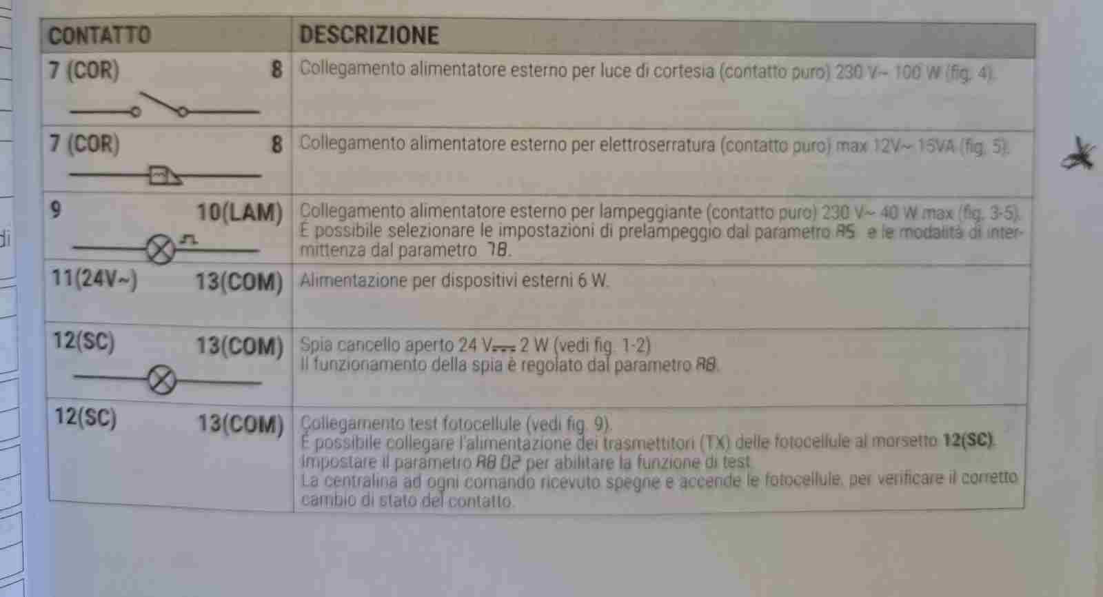

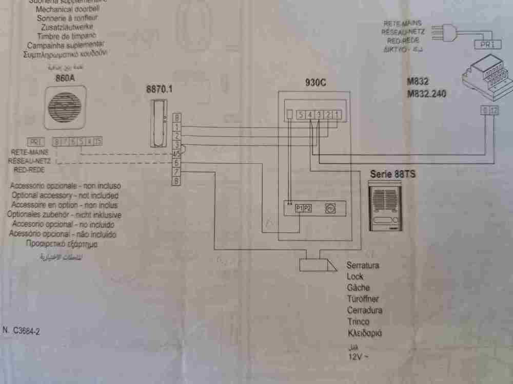

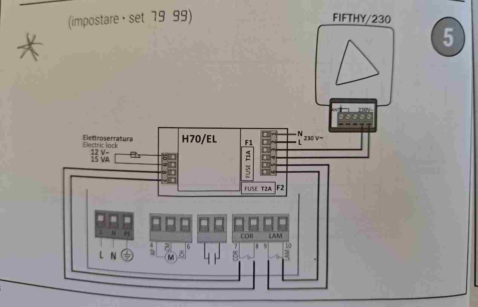

mimino Inserito: 5 ottobre 2023 Segnala Inserito: 5 ottobre 2023 Buongiorno, stò cercando un aiuto per il collegamento dell'apertura/chiusura di un cancello scorrevole con motore Roger al relativo comando del citofono. Ho già comprato un relè finder 95.05 ma sono mesi che aspetto invano l'elettricista, quindi mi chiedevo se qualcuno di voi potesse darmi una mano. Vi allego gli schemi del citofono "Vimar Elvox 885G" e della scheda "H70/104AC" del motore. Grazie anticipatamente, Mimmo.
ROBY 73 Inserita: 5 ottobre 2023 Segnala Inserita: 5 ottobre 2023 (modificato) Ciao mimino, Il 5/10/2023 alle 12:49 , mimino ha scritto: Ho già comprato un relè finder 95.05 Il 95.05 è solo lo zoccolo con i morsetti, ma il relè che articolo preciso è? Casomai posta la foto https://cdn.findernet.com/app/uploads/S40IT.pdf Comunque, collega la bobina A1 e A2 indifferentemente sui morsetti 3 e 8 del citofono (se il 7 è già impegnato) ed il contatto 11 COM - 14 NO sui morsetti 13 COM e 19 P.P. della scheda Roger: https://accesssystems.ie/images/roger/H70 104AC-105AC Instructions IS83 Rev05.pdf Facci sapere i risultati Modificato: 6 ottobre 2023 da Maurizio Colombi
mimino Inserita: 6 ottobre 2023 Autore Segnala Inserita: 6 ottobre 2023 (modificato) 19 ore fa, ROBY 73 ha scritto: Ciao mimino, Il 95.05 è solo lo zoccolo con i morsetti, ma il relè che articolo preciso è? Casomai posta la foto https://cdn.findernet.com/app/uploads/S40IT.pdf Comunque, collega la bobina A1 e A2 indifferentemente sui morsetti 3 e 8 del citofono (se il 7 è già impegnato) ed il contatto 11 COM - 14 NO sui morsetti 13 COM e 19 P.P. della scheda Roger: https://accesssystems.ie/images/roger/H70 104AC-105AC Instructions IS83 Rev05.pdf Facci sapere i risultati 😅 Scusami il relè è un 40.52. Ti faccio sapere, grazie mille Modificato: 6 ottobre 2023 da mimino
ROBY 73 Inserita: 6 ottobre 2023 Segnala Inserita: 6 ottobre 2023 3 ore fa, mimino ha scritto: Scusami il relè è un 40.52 "40.52" e poi? Speriamo che continui anche con ".8.012.0000" 😁
mimino Inserita: 7 ottobre 2023 Autore Segnala Inserita: 7 ottobre 2023 Il 5/10/2023 alle 23:32 , ROBY 73 ha scritto: Ciao mimino, Il 95.05 è solo lo zoccolo con i morsetti, ma il relè che articolo preciso è? Casomai posta la foto https://cdn.findernet.com/app/uploads/S40IT.pdf Comunque, collega la bobina A1 e A2 indifferentemente sui morsetti 3 e 8 del citofono (se il 7 è già impegnato) ed il contatto 11 COM - 14 NO sui morsetti 13 COM e 19 P.P. della scheda Roger: https://accesssystems.ie/images/roger/H70 104AC-105AC Instructions IS83 Rev05.pdf Facci sapere i risultati Funziona!! Grazie! Sei stato preziosissimo 💪🙏
ROBY 73 Inserita: 8 ottobre 2023 Segnala Inserita: 8 ottobre 2023 11 ore fa, mimino ha scritto: Funziona!! Ottimo!!! Ciao prego
