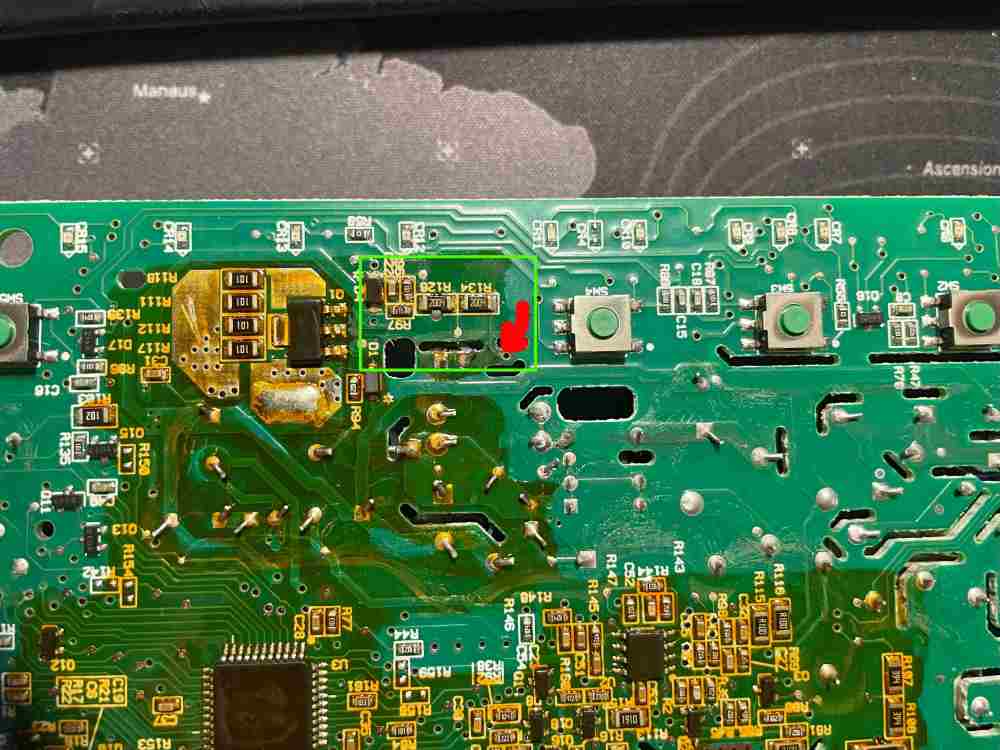

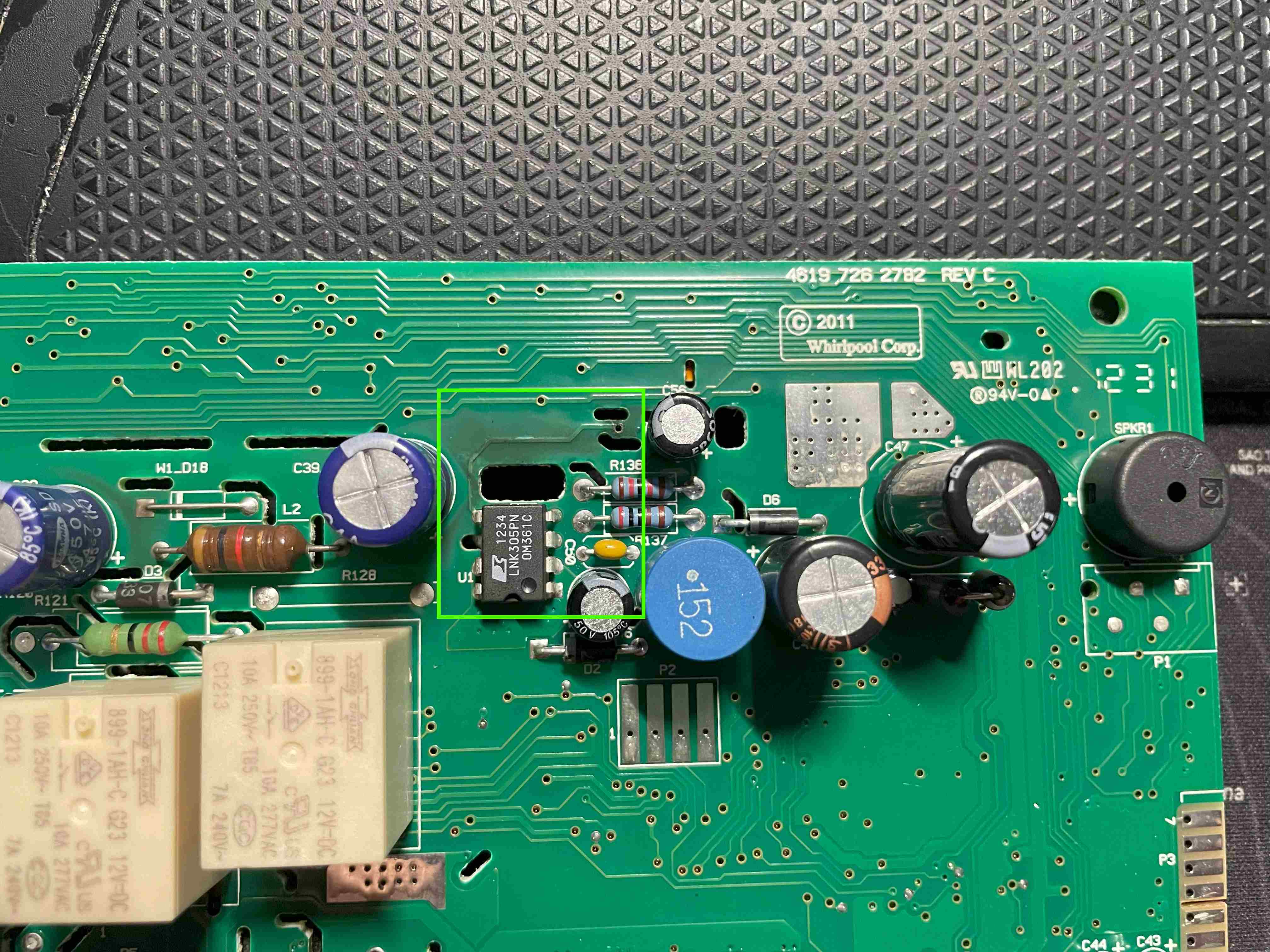

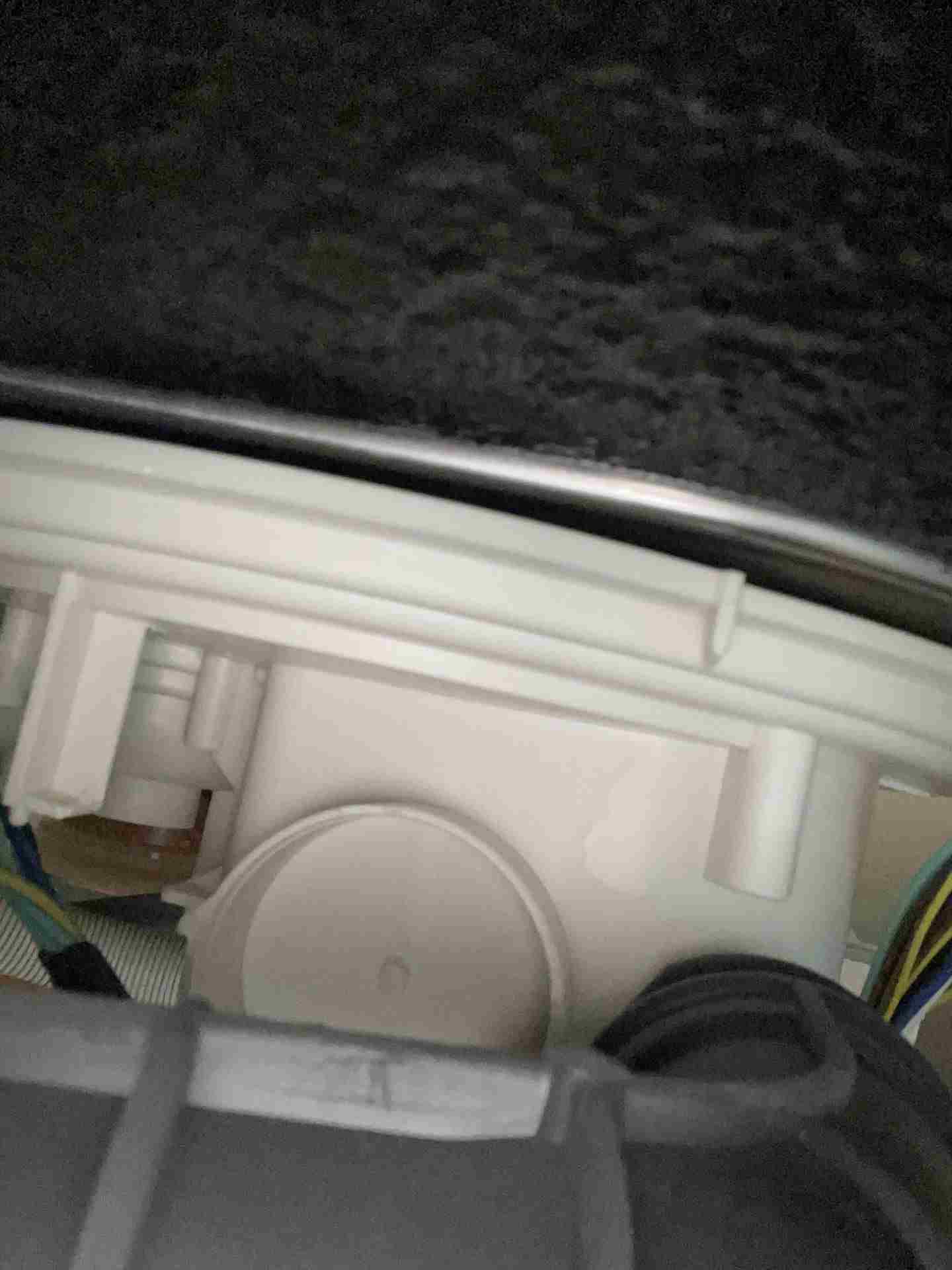

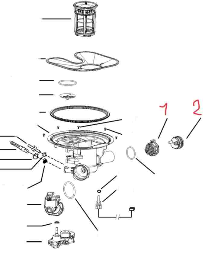

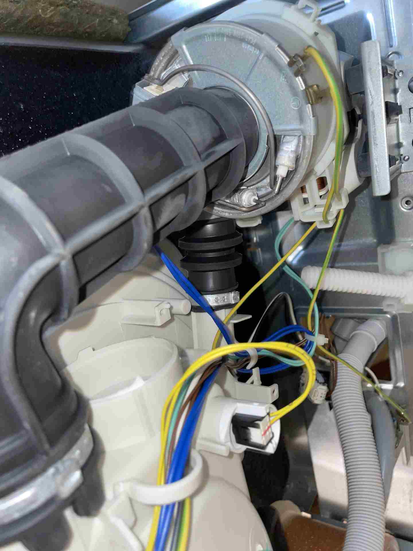

Crossway Inserito: 7 ottobre 2023 Segnala Inserito: 7 ottobre 2023 Ciao a tutti! Ho una Whirpool adg6300fd, ieri sera l'ho avviata e stamattina ho trovato le stoviglie sporche. L'ho riaccesa e dopo poco si è fermata con 6 lampeggi del led X, che il manuale indica come mancanza di acqua. L'ho smontata e ho rimosso l'elettrovalvola, misura 3,4kohm (vado a memoria). Ho provato a connetterla alla 220v e funziona perfettamente. Ho provato a collegarla alla vaschetta con alimentazione diretta 220v e anche l'acqua veniva caricata correttamente, nessuna ostruzione. Misurando il morsetto che dà tensione all'elettrovalvola misuro 70-80v che ovviamente non sono sufficienti all'apertura della stessa (anche se durante i test, due o tre volte ha "sputato" un po' di acqua). Posso dare per spacciata la scheda? Oppure c'è altro da controllare prima? Ringrazio tutti in anticipo
Stefano Dalmo Inserita: 7 ottobre 2023 Segnala Inserita: 7 ottobre 2023 Butta a mano un paio di litri di acqua nel pozzetto , dopo aver tolto la rete filtro. Buttala dentro con energia . poi imposta un nuovo programma e vedi se la scarica .
Crossway Inserita: 7 ottobre 2023 Autore Segnala Inserita: 7 ottobre 2023 4 hours ago, Stefano Dalmo said: Butta a mano un paio di litri di acqua nel pozzetto , dopo aver tolto la rete filtro. Buttala dentro con energia . poi imposta un nuovo programma e vedi se la scarica . Ciao, si ho già provato a mettere dell'acqua e la scarica senza problemi
Stefano Dalmo Inserita: 7 ottobre 2023 Segnala Inserita: 7 ottobre 2023 Stacca lo spinotto sul contalitri e vedi che succede . . Se non erro questa Lav. è priva di pressostato .
Crossway Inserita: 8 ottobre 2023 Autore Segnala Inserita: 8 ottobre 2023 (modificato) 10 hours ago, Stefano Dalmo said: Stacca lo spinotto sul contalitri e vedi che succede . . Se non erro questa Lav. è priva di pressostato . Il contalitri sarebbe quella piccola turbina nella vaschetta laterale? Comunque nel tempo perso ho smontato la scheda e ho notato una pista annerita (non completamente bruciata) che connette tra il pin 5 dell'IC LNK305PN (che sarebbe il DRAIN secondo il datasheet) e una resistenza da 2M ohm. Di certo non un buon segno. Qualcuno più esperto sa dirmi se questo chip svolge un qualche compito inerente al funzionamento dell'elettrovalvola? Modificato: 8 ottobre 2023 da Crossway
michpao Inserita: 8 ottobre 2023 Segnala Inserita: 8 ottobre 2023 12 minuti fa, Crossway ha scritto: se questo chip svolge un qualche compito inerente al funzionamento dell'elettrovalvola? No sei fuori strada, quel chip è per lo stadio di alimentazione, se guasto non si accenderebbe niente! Hai fatto la prova che ti ha consigliato Stefano?
Crossway Inserita: 8 ottobre 2023 Autore Segnala Inserita: 8 ottobre 2023 3 hours ago, michpao said: Hai fatto la prova che ti ha consigliato Stefano? Si ho provato e non cambia nulla. Per inteso, ho scollegato la “turbina” della vaschetta laterale. (Una curiosità, ma che senso ha staccarla? Se fosse malfunzionante non ci sarebbe tensione ai suoi capi, cioè come se fosse scollegata, o sbaglio?)
Crossway Inserita: 8 ottobre 2023 Autore Segnala Inserita: 8 ottobre 2023 Diagnosticare le schede purtroppo non è il mio forte. Ad ogni modo ho cercato di seguire un po' le tracce che partono dal connettore dell'elettrovalvola. Un pin si connette ad una pista comune, quindi escludo un malfunzionamento lì dato che sarebbe d'impatto anche ad altri componenti. Mentre l'altro pin arriva ad un ACS102-6T versione DIP. Da quello che leggo è un "AC switch" quindi immagino che non possano esserci problemi di controllo dal microcontrollore dato che dovrebbe essere acceso o spento, corretto? Ho provato a fare un po' di misure ed entrambi i pin COM e G sembrano essere connessi al microcontrollore (di cui non riesco a capire il nome, ho provato a grattare lo strato giallo di protezione ma si porta via le scritte...). tra COM e il microcontrollore misuro 1,2kOhm, mentre tra G e il microcontrollore 270Ohm. Potrebbe essere lui la causa? Qui c'è un video dove misuro la tensione in uscita (con l'elettrovalvola staccata): https://streamable.com/2v6ver Domani pubblicherò un video con l'elettrovalvola attaccata, giusto in caso la lavastoviglie si comportasse in modo anomalo e io non l'avessi notato.
Stefano Dalmo Inserita: 8 ottobre 2023 Segnala Inserita: 8 ottobre 2023 Scusa , dove dici che misuri la tensione con elettrovalvola staccata , sento la pompa in moto , se fosse come ho sentito , non puoi misurare la tensione , deve prima smettere di scaricare .
Crossway Inserita: 11 ottobre 2023 Autore Segnala Inserita: 11 ottobre 2023 On 10/8/2023 at 10:27 PM, Stefano Dalmo said: Scusa , dove dici che misuri la tensione con elettrovalvola staccata , sento la pompa in moto , se fosse come ho sentito , non puoi misurare la tensione , deve prima smettere di scaricare . Ho dovuto abbandonare la riparazione per qualche giorno, oggi l'ho ricollegata e per qualche motivo il led lampeggia 8 volte e non mi permette di fare più niente. Non c'è modo di farla partire.
Crossway Inserita: 11 ottobre 2023 Autore Segnala Inserita: 11 ottobre 2023 Io davvero non ho parole. Non so più cosa farci a questa lavastoviglie. Ricapitolando: L'elettrovalvola va. Il sensore reed dell'air break funziona correttamente. La solenoide che sta lateralmente nell'addolcitore misura 3.5k Ohm sia che sia estratta che retratta (l'ho estratta e controllato manualmente la resistenza mentre la premevo). Il sensore di temperatura è stato estratto e pulito. Manca da provare il reed del sale... anche se non vedo cosa possa mai c'entrare. Ora per di più non ho nemmeno modo di testare il funzionamento... ho già provato a svuotare la vaschetta al massimo che potevo ma non cambia l'errore (e come potrebbe... non ha sensori che misurano il livello dell'acqua...)
Stefano Dalmo Inserita: 11 ottobre 2023 Segnala Inserita: 11 ottobre 2023 Neanche a cambiare il programma in corso? ha il sensore di torbidità , ? verifica il cablaggio e in che condizioni sta , eventualmente puliscilo
Crossway Inserita: 11 ottobre 2023 Autore Segnala Inserita: 11 ottobre 2023 40 minutes ago, Stefano Dalmo said: Neanche a cambiare il programma in corso? Non si può. La scheda ha il led annulla che lampeggia 8 volte, fa una pausa e ripete. Premere un qualsiasi tasto fa bip ma niente. Provato varie combinazioni di tasti ma nessuna ha funzionato. 40 minutes ago, Stefano Dalmo said: ha il sensore di torbidità , ? Dovrei controllare. Che io sappia comunque no. 41 minutes ago, Stefano Dalmo said: verifica il cablaggio e in che condizioni sta , eventualmente puliscilo Ok provo. L’unica cosa rilevante che mi viene in mente è la scheda è entrata in questo stato di “blocco” dopo aver dato corrente senza la pompa di scarico attaccata (era giusto un test per vedere il comportamento…)
Crossway Inserita: 11 ottobre 2023 Autore Segnala Inserita: 11 ottobre 2023 (modificato) Sono riuscito a resettarla. Tenendo premuto in tasto P per qulache secondo sono riuscito a selezionare uno dei programmi e poi annullare il precedente tentativo di lavaggio che l'aveva mandata in errore. Sospetto però piuttosto che la selezione programmi fosse una specie di menù per tecnici in quanto non con tutti i programmi potevo annullare il lavaggio. Rimane comunque l'errore che dopo poco la lavastoviglie si ferma e lampeggia 8 volte, almeno però ora posso avviarla per procedere con i test. Modificato: 11 ottobre 2023 da Crossway
michpao Inserita: 12 ottobre 2023 Segnala Inserita: 12 ottobre 2023 15 ore fa, Crossway ha scritto: Rimane comunque l'errore che dopo poco la lavastoviglie si ferma e lampeggia 8 volte Lavastoviglie rileva presenza acqua, probabilmente è sempre stato questo il problema! Controlla quale di questi sensori monta 1 o 2 e metti foto
Crossway Inserita: 12 ottobre 2023 Autore Segnala Inserita: 12 ottobre 2023 7 hours ago, michpao said: Controlla quale di questi sensori monta 1 o 2 e metti foto Sembra che non ne monti nessuno dei due. Al loro posto c'è un semplice tappo bianco. Allego foto.
Stefano Dalmo Inserita: 12 ottobre 2023 Segnala Inserita: 12 ottobre 2023 Scusa , ma possiamo riprendere da capo!! appena avvi , lo fa lo scarico?
Crossway Inserita: 12 ottobre 2023 Autore Segnala Inserita: 12 ottobre 2023 2 hours ago, Stefano Dalmo said: appena avvi , lo fa lo scarico? Si. Scarica per 4-5 minuti poi da errore. Allego questo video che mostra tutto, da avvio all'errore. https://streamable.com/gvdbj5 (ho velocizzato la parte in cui si ripete il ciclo di scarico per evitare di annoiarvi 5 minuti...) Ora, il tubo della lavastoviglie sono sicuro che sia pulito dato che ho dovuto svuotare e ripulire tutto lo scarico del lavandino (a cui c'è collegata per appunto la lavastoviglie) dato che si era formato un blocco di calcare mesi fa. L'incognita è se le tubazioni interne alla lavastoviglie sono pulite o no. Controllerò... anche perchè non credo rimanga altro da fare a questo punto...
Stefano Dalmo Inserita: 12 ottobre 2023 Segnala Inserita: 12 ottobre 2023 (modificato) Scusa , ma fa tutto questo casino la pompa di scarico !!? Se questa lavastoviglie non ha un controllo dello scarico con pressostato , lo farà certamente attraverso l'assorbimento della pompa , e se questa è in questo stato , dubito che la logica possa fare proseguire , Altrimenti si va dritti sulla scheda . Modificato: 12 ottobre 2023 da Stefano Dalmo
Crossway Inserita: 12 ottobre 2023 Autore Segnala Inserita: 12 ottobre 2023 (modificato) 11 minutes ago, Stefano Dalmo said: Scusa , ma fa tutto questo casino la pompa di scarico !!? Il casino viene dalla pompa posta sul retro, quella dove c'è la resistenza. E assumo che provenga dal fatto che non è attaccata alla carcassa ma è appoggiata al pavimento. Quando cambia il rumore al minuto 2:00 credo che parta la piccola pompa attaccata direttamente al pozzetto. Modificato: 12 ottobre 2023 da Crossway
Stefano Dalmo Inserita: 12 ottobre 2023 Segnala Inserita: 12 ottobre 2023 (modificato) Impossibile che parta la pompa di lavaggio , quando fa lo scarico non funziona niente , ne la pompa di lavaggio ne altro , solo la pompa di scarico. Secondo me ti confondi . Quello è un rumore di pompa sboccolata . Modificato: 12 ottobre 2023 da Stefano Dalmo
Crossway Inserita: 12 ottobre 2023 Autore Segnala Inserita: 12 ottobre 2023 15 minutes ago, Stefano Dalmo said: Impossibile che parta la pompa di lavaggio Anche a me sembra strano ma il suono metallico è dato dalla pompa di lavaggio che sfrega contro la lamiera posteriore, la pompa di scarico è attaccata solamente al pozzetto di plastica e credo abbia modo di fare quel casino... infatti dal minuto 2 del video non si sente più il rumore metallico. Dici di provare a staccare la pompa di lavaggio per essere sicuro al 100%? Domani comunque provo a smontare tubazioni e pompa di scarico per vederne lo stato.
Stefano Dalmo Inserita: 12 ottobre 2023 Segnala Inserita: 12 ottobre 2023 (modificato) La pompa di lavaggio la devi fissare normalmente al telaio con le viti posteriori . Al limite sui suoi terminali di alimentazione puoi mettere un tester e controllare se viene alimentata , staccandola potresti causare un nuovo errore , al limite al suo posto ci puoi collegare una lampadina ad incandescenza da 40 w. La pompa di scarico se fa vibrazione è sboccolata , la puoi pure smontare ma non credo troverai qualcosa. Al limite metti tre litri di acqua in vasca , rimonta filtri e altro , poi avvia e credo si senta se girano le giranti del lavaggio oppure scarica , o fa ambedue le cose . Cosa non normalead inizio lavaggio . Deve solo scaricare , se fa altro insieme allo scarico c'è un bel problema . E vorrei aggiungere , nel pozzetto vedo rimasta molta acqua , vedi bene che questa non scarica . O come dovrebbe . Stacca il tubo di scarico e falla scaricare in un secchio , dove puoi vedere bene cosa e come fa . Modificato: 12 ottobre 2023 da Stefano Dalmo
Crossway Inserita: 13 ottobre 2023 Autore Segnala Inserita: 13 ottobre 2023 17 hours ago, Stefano Dalmo said: La pompa di lavaggio la devi fissare normalmente al telaio con le viti posteriori . Per ora non è fissata poichè l'elettrovalvola non ha la fascetta al tubo d'uscita, quindi ci ho messo sotto una bacinella in caso perda. Se ci fisso quel pezzo di telaio poi non c'è più posto. (Magari perdesse.. almeno signicherebbe che siamo a buon punto :D) 17 hours ago, Stefano Dalmo said: Al limite sui suoi terminali di alimentazione puoi mettere un tester e controllare se viene alimentata , staccandola potresti causare un nuovo errore , al limite al suo posto ci puoi collegare una lampadina ad incandescenza da 40 w. Scusami se ho fatto il contrario di quello che hai detto ma misurare la tensione mentre era connessa purtroppo non è facile e non disponevo di una lampadina ad incandescenza... Quindi da staccata ho misurato che effettivamente viene accesa qualche volta per un breve tempo (forse per far uscire l'acqua rimanente nelle tubature?) Ad ogni modo poco dopo con la pompa di lavaggio staccata segnala quattro lampeggi. Qui si vede il test effettuato: https://streamable.com/sgnfgg 17 hours ago, Stefano Dalmo said: Al limite metti tre litri di acqua in vasca , rimonta filtri e altro , poi avvia e credo si senta se girano le giranti del lavaggio oppure scarica , o fa ambedue le cose . 17 hours ago, Stefano Dalmo said: E vorrei aggiungere , nel pozzetto vedo rimasta molta acqua , vedi bene che questa non scarica . O come dovrebbe . Stacca il tubo di scarico e falla scaricare in un secchio , dove puoi vedere bene cosa e come fa . Ho staccato lo scarico e messo il tubo in un secchio, riempito il pozzetto il possibile e osservato. L'acqua viene scaricata senza problemi. Però come ho detto nel video il residuo che rimane "torna indietro" quando la pompa si spegne, non so se sia normale. Qui lo scarico nel secchio: https://streamable.com/1hhgsj Qui si vede l'operazione di scarico con il portello aperto: https://streamable.com/x5i55i (ho dovuto separare i video per questioni di spazio, scusatemi)
Stefano Dalmo Inserita: 13 ottobre 2023 Segnala Inserita: 13 ottobre 2023 Ora che hai staccata la pompa del lavaggio , il rumore è rimasto, lo senti? , quel rumore della pompa di scarico non è normale . Va sostituita . E le cause possono essere due , 1 la pompa che da un messaggio errato alla scheda . 2 che la scheda non rileva il messaggio di vasca vuota dalla pompa . Altro non posso stabilire da qui . Quelle misure , senza carico , non hanno valore ..
