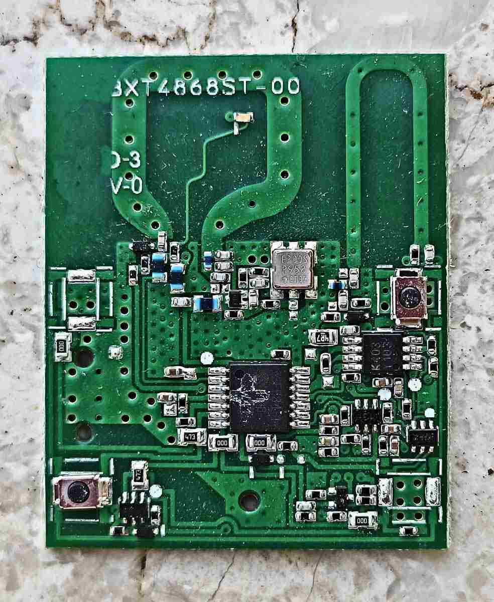

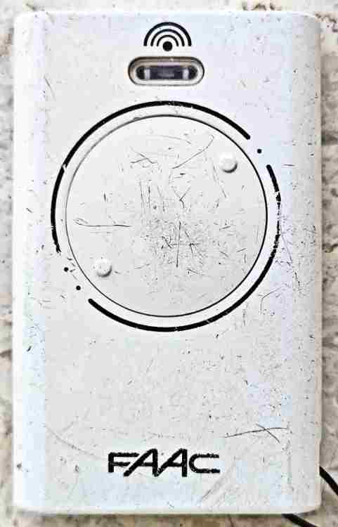

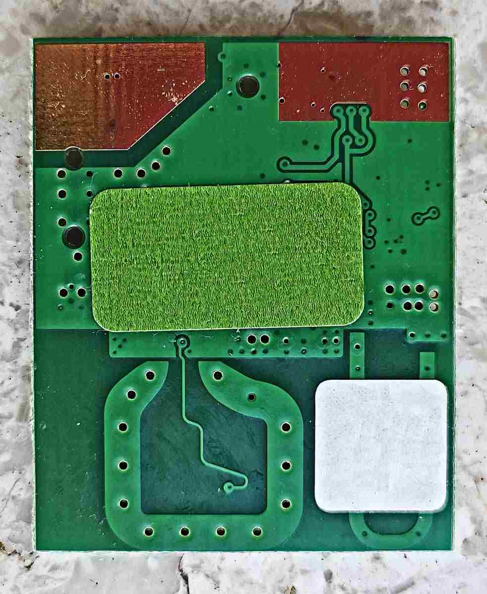

cherubino1970 Inserito: 8 ottobre 2023 Segnala Inserito: 8 ottobre 2023 Buongiorno a tutti, chiedo se e come è possibile poter riparare/testare un telecomando FAAC XT2-XT4 433 868 Mhz che improvvisamente non fa funzionare l'automazione per la quale è stato codificato? É successo anche a telecomandi con pochi mesi di vita!!! Perchè si guasta (escludendo accidentali e rovinose cadute)? C'è modo di fare un hard reset? Esiste la possibilità di ripararlo? Grazie
Roberto Garoscio Inserita: 8 ottobre 2023 Segnala Inserita: 8 ottobre 2023 (modificato) Ripararli non credo sia possibile. Resettare: Premi simultaneamente i pulsanti P1 e P2 del tuo trasmettitore Faac master e rilasciarli solo quando il led blu lampeggia lento e regolare. Ripeti la stessa procedura per la 2° volta (pulsanti P1 e P2 del trasmettitore Faac master e rilasciarli quando il led blu lampeggia regolare, ma più veloce. Il led quando premi i tasti si accende, fisso o fa prima un lampeggio? Modificato: 8 ottobre 2023 da Roberto Garoscio
cherubino1970 Inserita: 8 ottobre 2023 Autore Segnala Inserita: 8 ottobre 2023 Il telecomando che non funziona più è slave, questo lo so. Peccato che non funziona più e non so perché? Si può testare in qualche modo?
Roberto Garoscio Inserita: 8 ottobre 2023 Segnala Inserita: 8 ottobre 2023 (modificato) 2 ore fa, cherubino1970 ha scritto: Si può testare in qualche modo? Se la ricevente funziona con altri telecomandi, lo ricodifichi tramite un master se non funziona ancora è guasto. Il led si accende? Modificato: 8 ottobre 2023 da Roberto Garoscio
cherubino1970 Inserita: 8 ottobre 2023 Autore Segnala Inserita: 8 ottobre 2023 Certo, ho il master, la ricevente è a casa mia, l'ho ricodificato ma non apre!!! Il led si accende alla stessa maniera in cui si accendeva prima quando funzionava
Roberto Garoscio Inserita: 9 ottobre 2023 Segnala Inserita: 9 ottobre 2023 Allora è guasto, per capire se trasmette occorre un misuratore di campo con la visione dello spettro, se conosci un antennista chiedi a lui.
Microchip1967 Inserita: 10 ottobre 2023 Segnala Inserita: 10 ottobre 2023 Una prova "brutale" è usare una radio in AM... gli avvicini il telecomando e premi un tasto. Se senti del rumoner nell'altoparlante sai perlomento che la parte di trasmissione funziona.
Livio Panzetti Inserita: 25 gennaio 2025 Segnala Inserita: 25 gennaio 2025 Chiedo scusa se riesumo la discussione, ma anche io ho lo stesso problema e vi sarei grato se qualcuno potesse aiutarmi. In sostanza, il telecomando che non funziona più è un master: se dovessi "resettarlo", dovrei poi riprogrammarlo calla centralina del cancello come nuovo master (e quindi tutti gli slave smetterebbero di funzionare salvo nuova riprogrammazione), o ho per caso un'altra strada percorribile? Grazie mille in anticipo per la risposta Buona serata (e buon compleanno a brevissimo) livio
Roberto Garoscio Inserita: 25 gennaio 2025 Segnala Inserita: 25 gennaio 2025 6 ore fa, Livio Panzetti ha scritto: nuovo master (e quindi tutti gli slave smetterebbero di funzionare salvo nuova riprogrammazione), Proprio così. 6 ore fa, Livio Panzetti ha scritto: o ho per caso un'altra strada percorribile? Recarti da un centro FAAC e far tornare master uno degli slave. Ti ho risposto qui per praticità ma se hai altre domande devi aprire una nuova discussione.
