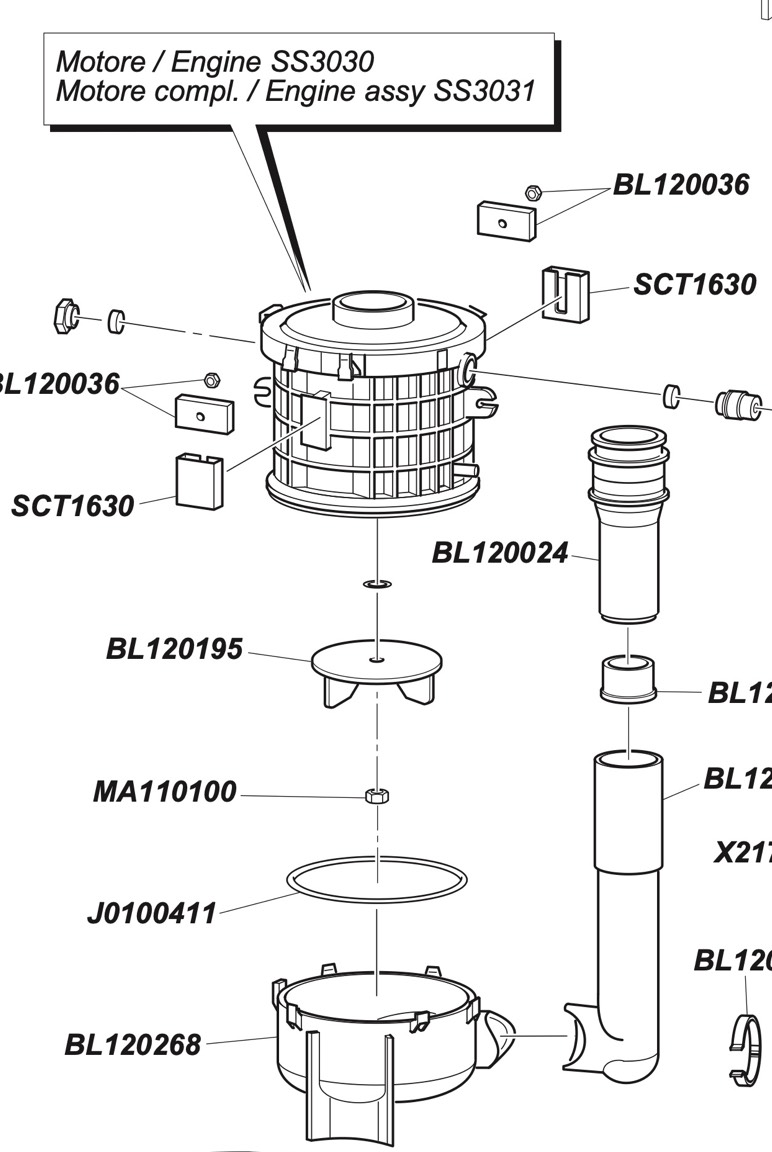

Differenza tra Pompa Sanivite 3 v3030 e ss3030
Salve, nella lavanderia di casa mia ho installato un Sanivite 3. Qualche giorno fa, purtroppo, la pompa ha smesso di funzionare. Sono andato alla ricerca del ricambio su internet e ho trovato il ricambio della pompa modello V3030, invio l'ordine e il venditore mi scrive in privato per sapere se la pompa che ho ordinato fosse il modello giusto. Gli mando delle foto, mi risponde che il modello che avevo ordinato non era quello che mi serviva. Faccio altre ricerche e trovo una scheda tecnica del mio modello di sanivite 3. Qualcuno sa dirmi la differenza tra il modello che avevo provato ad ordinare e il modello scritto nell'allegato qui sotto? Grazie!
Il bello dei trituratori Sanitrit è che hanno centri assistenza ovunque che puoi trovare sul sito
Conviene che chiedi a loro
