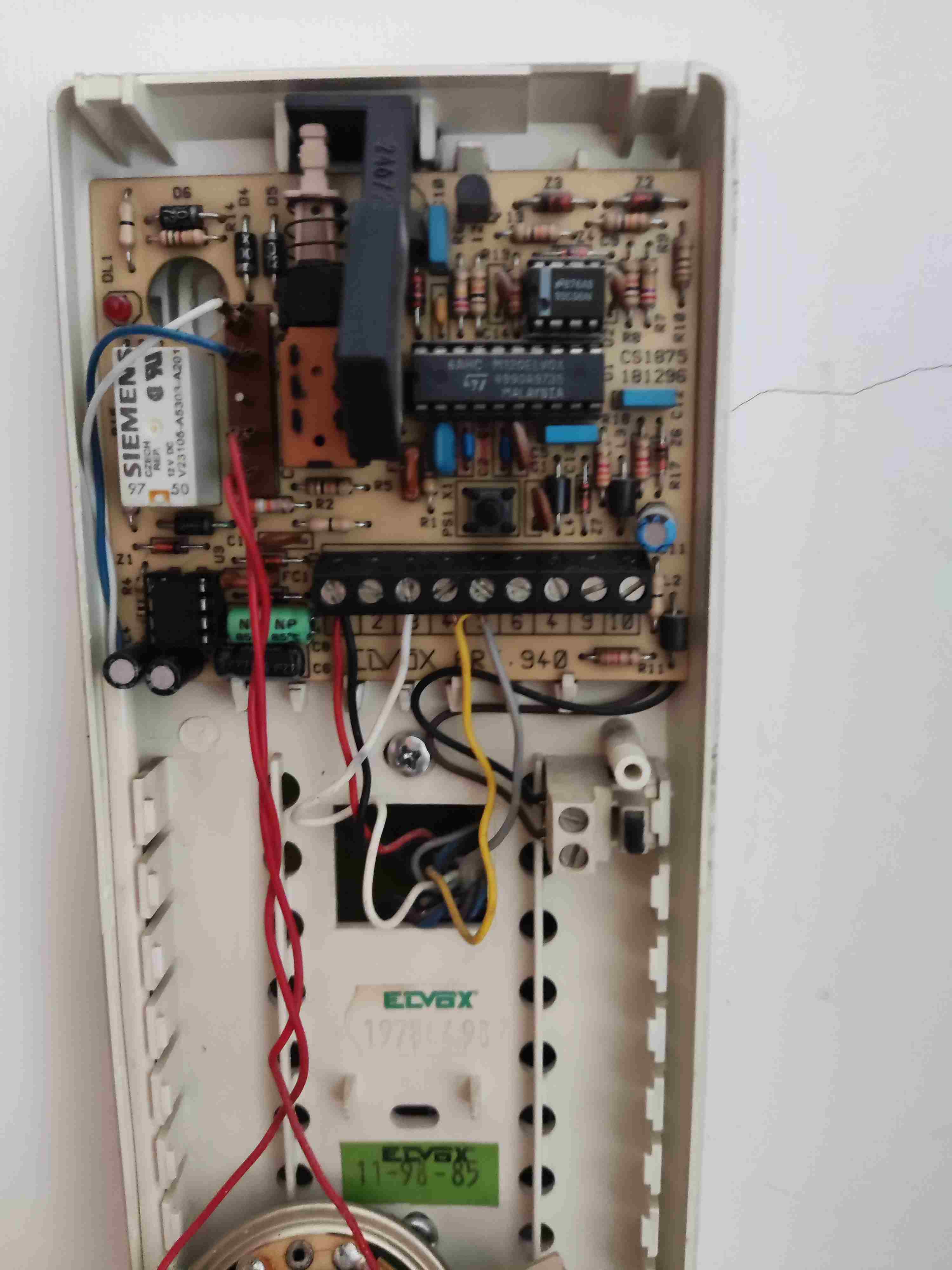

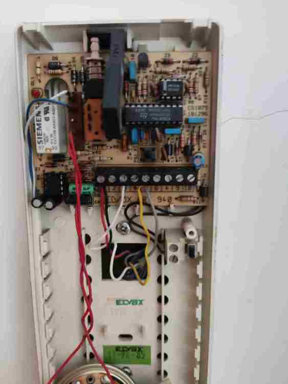

Buongiorno,
ho un citofono Elvox 940 e vorrei sostituirlo con un 8870, sono compatibili?
Grazie mille
Buona domenica a tutti
Grazie Roby, ho trovato questo Cyfral Smart 5p, sembra compatibile. Magari lo provo
Unificata la formattazione del testo.
Praticamente ho questo citofono con impianto condominiale e sto cercando UN citofono compatibile anche con intercom ring Di Amazon. E il Cyfral Smart 5p sembra rispondere a entrambi I requisiti.
Se ci sono altre idee condividete pure, mi fa piacere ascoltare e provare.
1 ora fa, Joshua1284 ha scritto:
...........Praticamente ho questo citofono con impianto condominiale e sto cercando UN citofono compatibile anche con intercom ring Di Amazon. E il Cyfral Smart 5p sembra rispondere a entrambi I requisiti.
Ok, se ci riesci buon per te, ma la risposta te l'ho già data e tanto meno il Ring è compatibile con il vecchio sistema DIGIBUS del tuo condominio
Grazie molte, studiero ancora un po. Se trovo Una soluzione ti informo
1 ora fa, Joshua1284 ha scritto:
Se trovo Una soluzione ti informo
Ok ottimo
