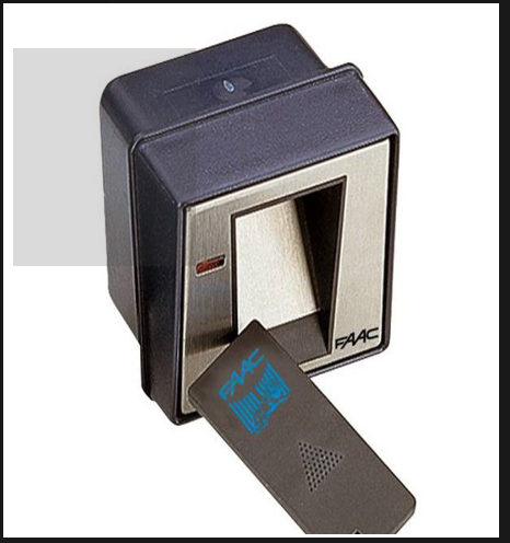

gettis Inserito: 16 ottobre 2023 Segnala Inserito: 16 ottobre 2023 (modificato) Buongiorno. Avrei bisogno di qualche chiave magnetica della faac, come quella che allego in foto; sapreste dirmi qualche ditta che ancora le ha disponibili ed anche se le programma. Grazie P.S. Oppure se possibile con qualche altro tipo di chiave Modificato: 16 ottobre 2023 da gettis
reka Inserita: 16 ottobre 2023 Segnala Inserita: 16 ottobre 2023 la vendono ancora sul leroy merlin online. e non serve programmatore, si programma coi dip-switch del lettore
gettis Inserita: 16 ottobre 2023 Autore Segnala Inserita: 16 ottobre 2023 16 minuti fa, reka ha scritto: la vendono ancora sul leroy merlin online. e non serve programmatore, si programma coi dip-switch del lettore Ciao. Non ne ho mai programmate di queste chiavi; se gentilmente mi dici la procedura per programmare dai dip-switch. Grazie
reka Inserita: 16 ottobre 2023 Segnala Inserita: 16 ottobre 2023 io ho semplicemente trovato il manuale online, non conosco faac direttamente. comunque devi mettere i 12 dip-switch in modo che corrispondano al codice che ti danno con la chiuave. il problema è che se ti servono più chiavi devi richiederle con lo stesso codice.
gettis Inserita: 16 ottobre 2023 Autore Segnala Inserita: 16 ottobre 2023 10 minuti fa, reka ha scritto: io ho semplicemente trovato il manuale online, non conosco faac direttamente. comunque devi mettere i 12 dip-switch in modo che corrispondano al codice che ti danno con la chiuave. il problema è che se ti servono più chiavi devi richiederle con lo stesso codice. Allora credo che così non va bene, perché nel condominio già ci sono tante chiavi funzionanti e credo che siano tutti con lo stesso codice; quindi che fare? Grazie
reka Inserita: 16 ottobre 2023 Segnala Inserita: 16 ottobre 2023 se è un impianto condominiale devi rivolgerti necessariamente a chi gestisce l'impianto.
gettis Inserita: 16 ottobre 2023 Autore Segnala Inserita: 16 ottobre 2023 1 ora fa, reka ha scritto: se è un impianto condominiale devi rivolgerti necessariamente a chi gestisce l'impianto. Ma io avendo la mia chiave non si può copiare?
reka Inserita: 16 ottobre 2023 Segnala Inserita: 16 ottobre 2023 da quello che leggo sul manuale ti danno la chiave con una card con il numero assegnato, devi richiedere una chiave duplicata con lo stesso numero.
gettis Inserita: 16 ottobre 2023 Autore Segnala Inserita: 16 ottobre 2023 Io comunque ricordo che alcuni anni fa quando ho richiesto un duplicato della mia chiave, la ditta che aveva realizzato l'impianto mi ha fatto il duplicato in un attimo; purtroppo adesso questa ditta ha chiuso battenti e non lavora più
reka Inserita: 16 ottobre 2023 Segnala Inserita: 16 ottobre 2023 probabilmente avevano chiavi con i codici dei loro impianti già pronte. non hai chiesto all'amministratore o al nuovo gestore dell'impianto? agari hanno copie già pronte
gettis Inserita: 16 ottobre 2023 Autore Segnala Inserita: 16 ottobre 2023 7 minuti fa, reka ha scritto: probabilmente avevano chiavi con i codici dei loro impianti già pronte. non hai chiesto all'amministratore o al nuovo gestore dell'impianto? agari hanno copie già pronte Vediamo ora mi informo meglio. Intanto ti ringrazio
Roberto Garoscio Inserita: 16 ottobre 2023 Segnala Inserita: 16 ottobre 2023 6 ore fa, gettis ha scritto: mi ha fatto il duplicato in un attimo Perché aveva il magnetizzatore, da qualche anno FAAC non commercializza più queste chiavi magnetiche, devi trovare chi tra i vari installatori ha il magnetizzatore.
