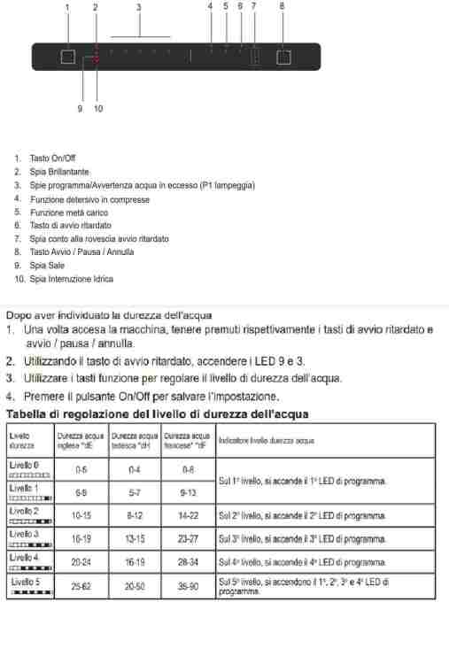

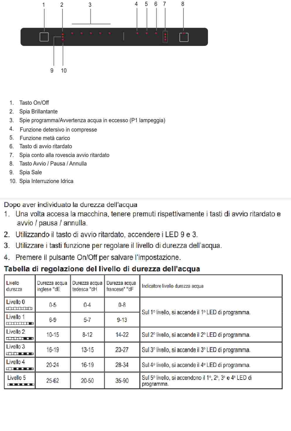

Beko DIN34320 - Impostazione durezza acqua?
Da circa due settimane sto impazzendo nel cercare di impostare la durezza dell'acqua sulla mia lavastoviglie.
Ho seguito alla lettera quelle che sono le indicazioni riportate nel manuale che vi allego, ma nulla non sembra funzionare.
Ho provato, una volta accesa la lavastoviglie, a tenere premuto contemporaneamente i tasti avvio ritardato e avvio\pausa (non si avverte nessun bip o altro) e a rilasciarli per poi premere sul tasto di avvio ritardato per poter far accendere la  spia 9 e successivamente le altre del tipo di lavaggio ma nulla.
Ho anche provato a premerli contemporaneamente senza poi rilasciare il tasto avvio\pausa e a premere piu volte il tasto avvio ritardato nella speranza si accendessero le spie 9 e le altre del lavaggio...nulla.
Ho provato a seguire la procedura senza accendere la lavastoviglie..nulla.
Ho contattato BEko ma non ha saputo darmi informazioni (assurdo)
Qualcuno si è ritrovato ad avere lo stesso problema con questo modello?
durezza acqua.jpg
