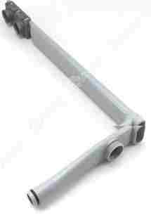

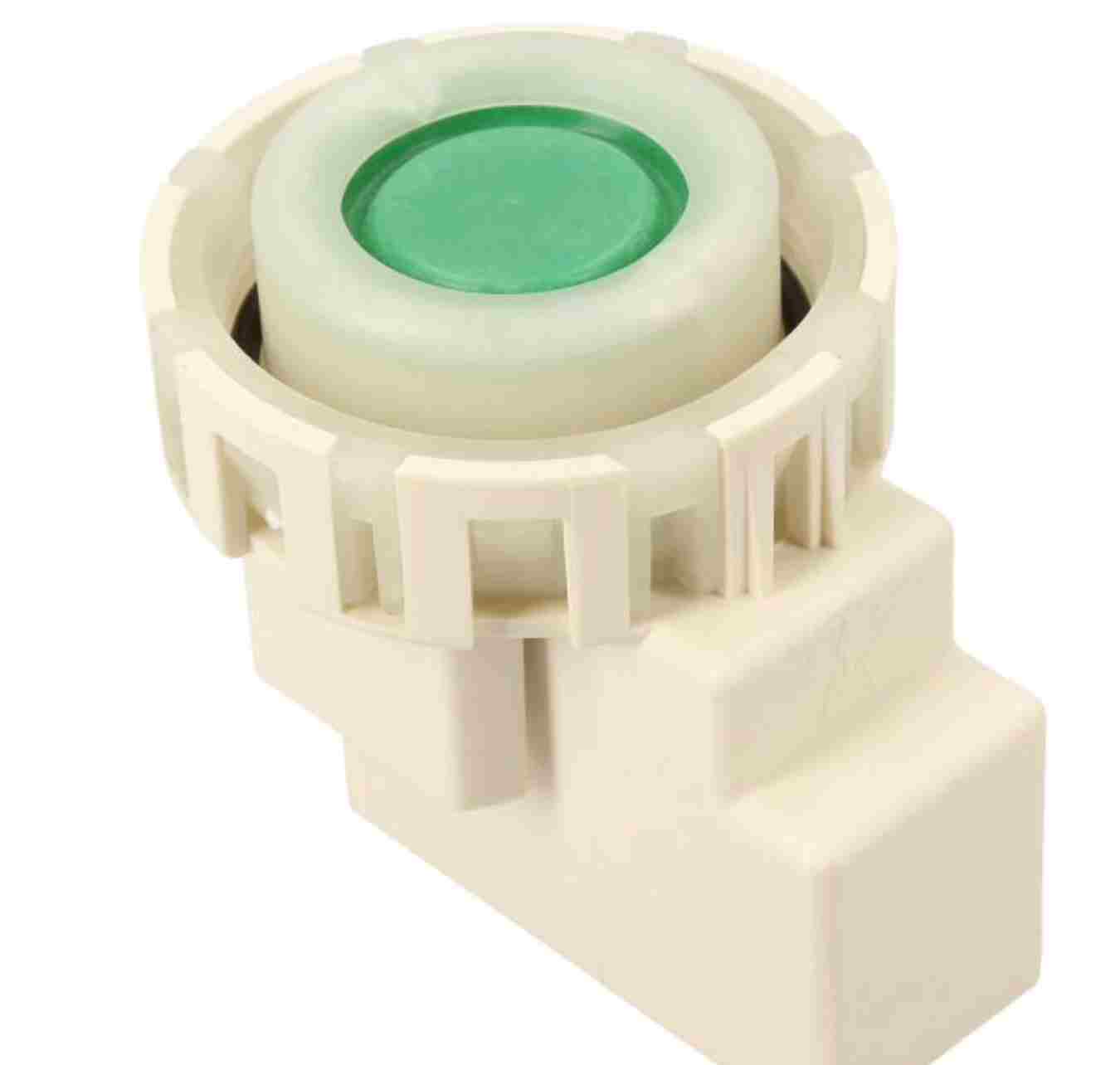

dsemsm Inserito: 19 ottobre 2023 Segnala Inserito: 19 ottobre 2023 Buonasera, ho una lavastoviglie Candy CDI 2120 che sul display indica 2 trattini e non accetta nessun comando; l'assistenza mi ha detto che probabilmente è la scheda e che visto il costo della scheda, visto il costo della programmazione della scheda conviene buttare la lavastoviglie. Da considerare che la lavastoviglie ha circa 3 anni ma è usata pochissimo perché il mio lavoro mi porta in giro per il mondo e a casa ci sono forse due o tre giorni al mese. La macchina andava bene e mi scoccia buttarla; qualcuno può aiutarmi? Grazie mille . Max
UABC80 Inserita: 20 ottobre 2023 Segnala Inserita: 20 ottobre 2023 Immagino che se è uscito il tecnico sia già stata fatta la prova di scollegare la macchina dalla rete e ricollegarla, giusto? Se a macchina accesa premi il tasto Reset, succede qualcosa?
piergius Inserita: 20 ottobre 2023 Segnala Inserita: 20 ottobre 2023 Magari allega una foto dell' etichetta che riporta il codice della versione e il N° seriale della Macchina, così agevolerai chi può aiutarti . Buon pomeriggio !
dsemsm Inserita: 8 novembre 2023 Autore Segnala Inserita: 8 novembre 2023 Buonasera a tutti; ho trovato il guasto. In effetti il problema sul display che indicava 2 trattini e non accettava nessun comando dipendeva dal tasto di partenza ritardata che rimaneva premuto ma una volta risolto quello la 2120 non scaldava per cui ho visto che il micro interruttore di sicurezza non commutava quindi no dava il consenso alla resistenza. Il micro è avvitato sull'attacco in plastica che esce dalla vasca ma nel svitare il micro la parte filettata si si è rotta. In rete non si trova l'esploso della macchina per poter cambiare il pezzo. Qualcuno mi può dare una mano? Non so come procedere. Grazie mille
Stefano Dalmo Inserita: 8 novembre 2023 Segnala Inserita: 8 novembre 2023 (modificato) Devi sostituire tutto il tubo interno che porta l'acqua alla girante superiore . . Il tubo si allaccia al pozzetto , quindi devi iniziare da lì . Modificato: 8 novembre 2023 da Stefano Dalmo
michpao Inserita: 9 novembre 2023 Segnala Inserita: 9 novembre 2023 13 ore fa, dsemsm ha scritto: nel svitare il micro la parte filettata si si è rotta Se intendi questo, il codice è: 41901973
dsemsm Inserita: 9 novembre 2023 Autore Segnala Inserita: 9 novembre 2023 OK QUESTO LO SAPEVO MA LA PARTE FILETTATA CHE ESCE DALLA VASCA (MASCHIO) ERA " COTTA" E SI è ROTTA . VOLEVO SAPERE COME SI PROCEDE PER POTER SOSTITUIRE QUELLA PARTE
michpao Inserita: 10 novembre 2023 Segnala Inserita: 10 novembre 2023 È inutile alzare la voce (scrivendo in maiuscolo), probabilmente non ci stai facendo capire che cosa intendi rotto (chi prova ad aiutarti non è li con te) ... Metti foto!
