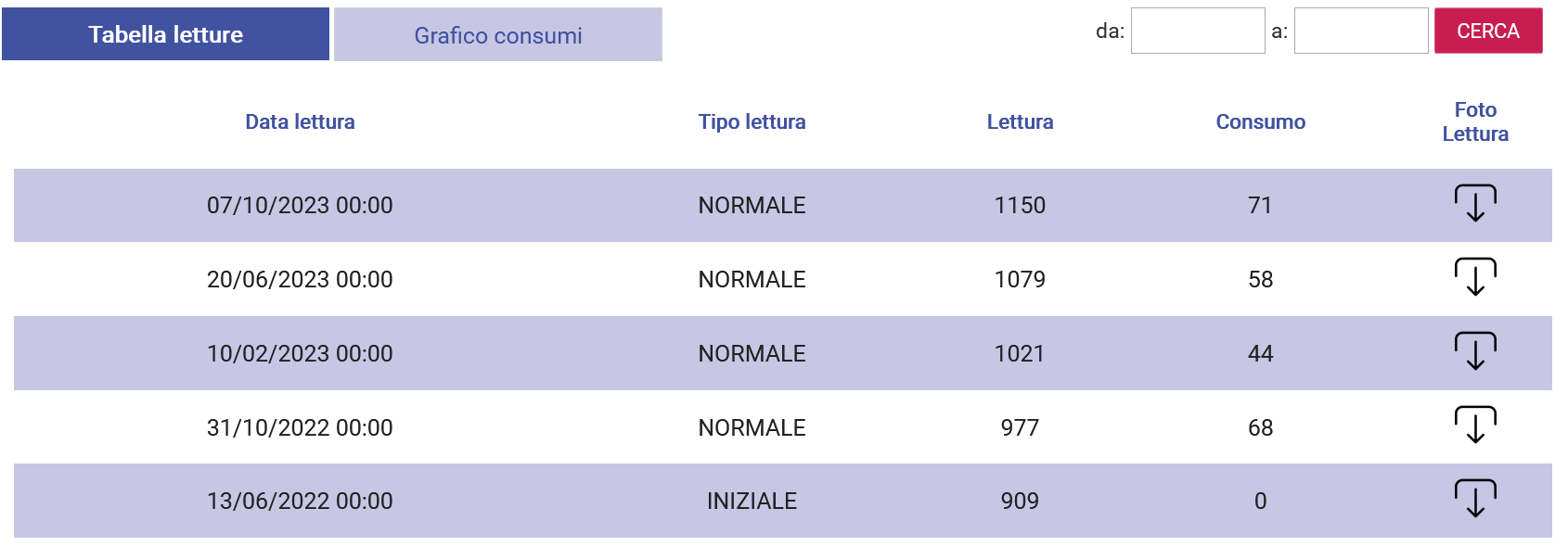

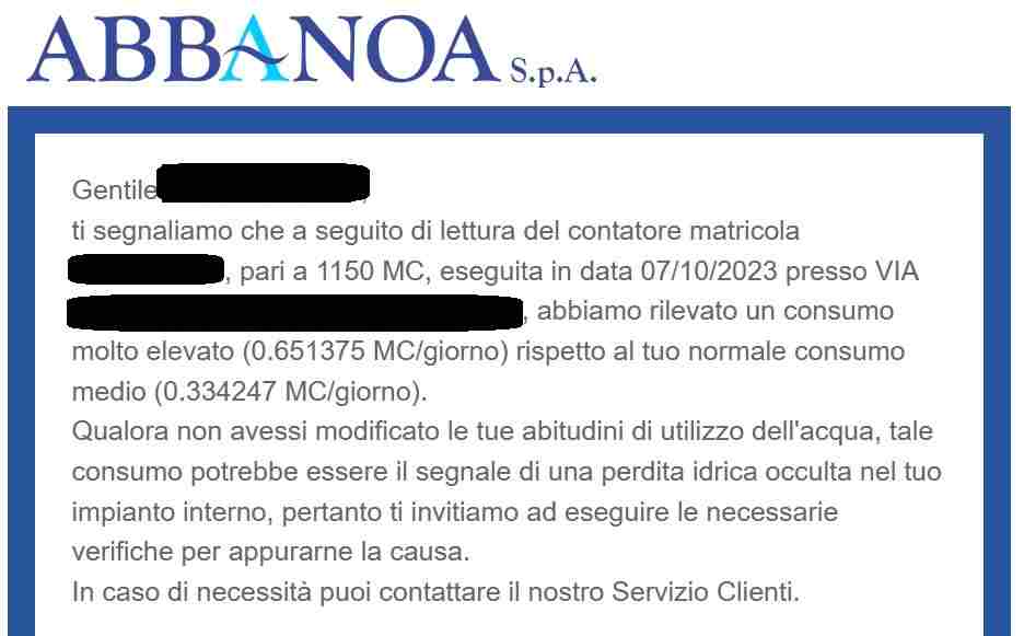

Eolox Inserito: 21 ottobre 2023 Segnala Inserito: 21 ottobre 2023 Salve a tutti, come potrei fare per testare l'impianto, ed a esclusione vedere se è il contatore da sostituire oppure c’è una perdita? Grazie
Dumah Brazorf Inserita: 21 ottobre 2023 Segnala Inserita: 21 ottobre 2023 Potresti evitare di usare l'acqua per alcune ore e vedere se il contatore si muove per conto suo. Non è che hai cambiato qualcosa nelle abitudini nell'ultimo periodo?
Livio Orsini Inserita: 21 ottobre 2023 Segnala Inserita: 21 ottobre 2023 Semplicemte chiudendo tutti i rubinetti e poi verificando che la lettura del contatore non vari, anche nei decimali, dopo un periodo di almeno 30' a tiutto chiuso
Eolox Inserita: 21 ottobre 2023 Autore Segnala Inserita: 21 ottobre 2023 No le abitudini non sono cambiate, per se c'era una perdita dovrebbe segnalare da qualche parte, comunque provo a vedere se i decimali girano... Chiudo tutto esco di casa fotografo il contatore e vedo se è cambiato qualcosa, grazie
click0 Inserita: 21 ottobre 2023 Segnala Inserita: 21 ottobre 2023 fai anche un controllo "matematico", dei consumi sulle scorse bollette succede pure, che si perdano nei conteggi, poi alle letture sballano di bruto e arrivano di queste segnalazioni
Eolox Inserita: 21 ottobre 2023 Autore Segnala Inserita: 21 ottobre 2023 Per una famiglia di tre persone, ti pare?
Dumah Brazorf Inserita: 21 ottobre 2023 Segnala Inserita: 21 ottobre 2023 Il consumo mi pare bene in linea con quello dello stesso periodo dell'anno scorso. In estate consumate un po' di più che d'inverno, niente di speciale...
Eolox Inserita: 21 ottobre 2023 Autore Segnala Inserita: 21 ottobre 2023 Adesso parlerà il contatore, seguiranno sviluppi...
Eolox Inserita: 22 ottobre 2023 Autore Segnala Inserita: 22 ottobre 2023 Trovato l'arcano, il contatore sembra fermo con l'acqua staccata, e le bollette sono fatturate ogni 4 mesi, quindi fa una media di 44 euro al mese, che per una famiglia di 3 persone andrebbe anche bene. Resta la e-mail del gestore, che trovo totalmente fuori luogo, da fare uscire dei tecnici a controlla l'impianto, anche se cosi non ho fatto, vedo che sanno bene come guadagnarci, ciao
