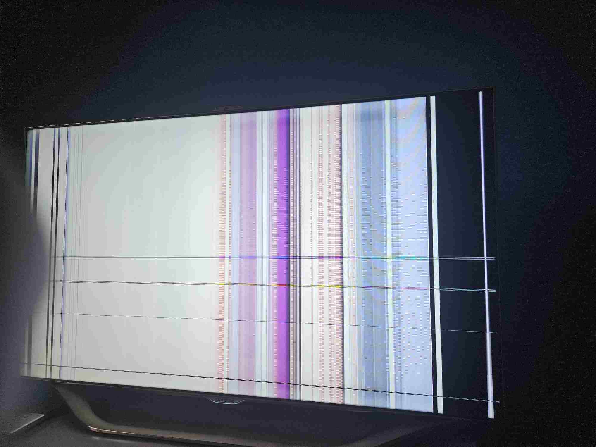

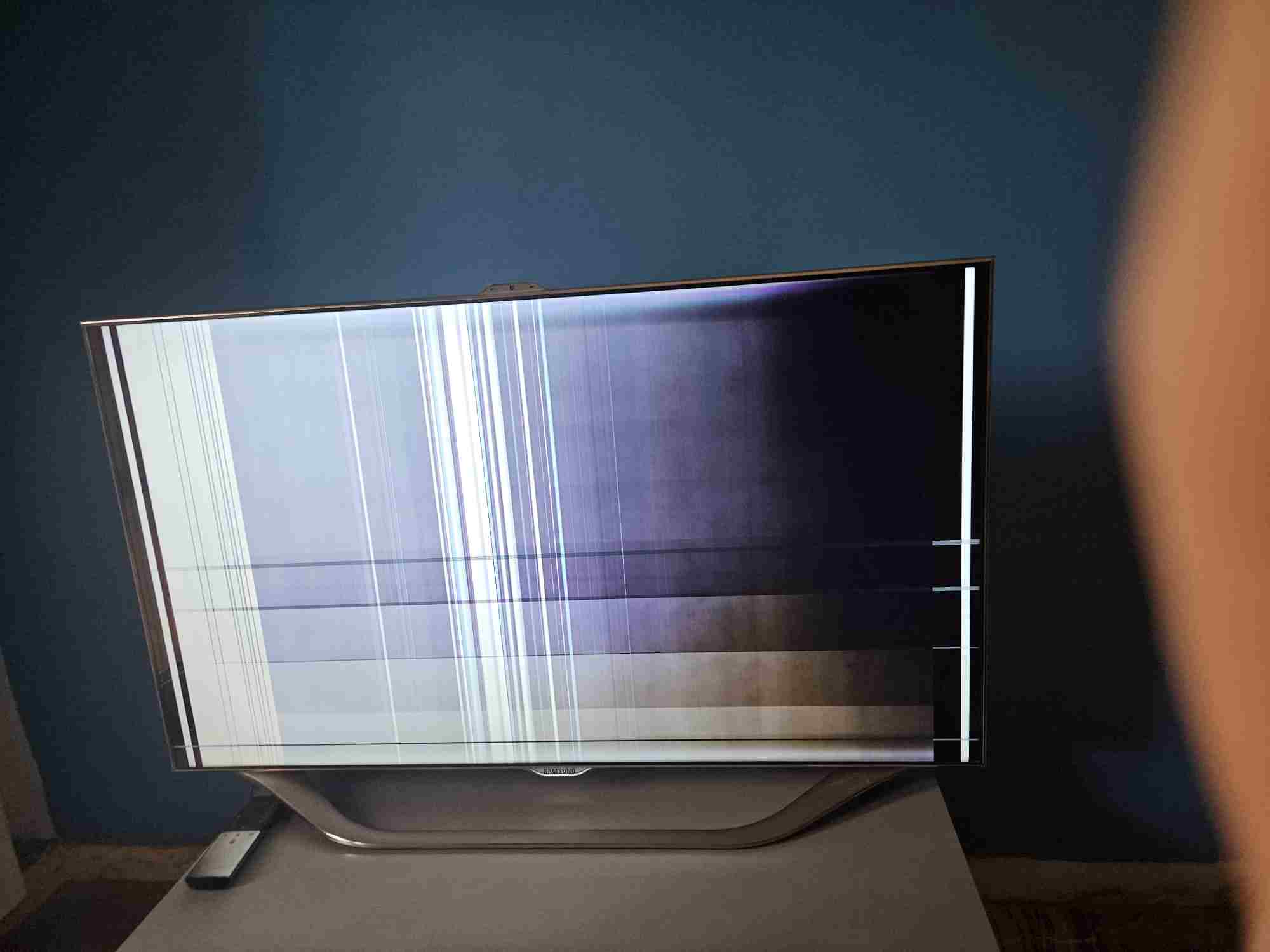

UE46ES8000 Righe bianche e nere senza immagine.
Ciao amici ,ho un tv Samsung UE46es 8000 che presenta righe bianche e nere senza immagine. Ho fatto delle prove staccando prima il  flat destro  dalla t-con e per meta' compare l'immagine, ma se lo ricollego nuovamente bande e c'é un riscaldamento della t-con.
Ho provato ha mettere una strisciolina di carta sotto la flat incriminata e tutto il monitor compare ,ma il lato difettoso si vede con colori anomali....
Mi sembra sia in corto il driver display lato destro...qualcuno ha qualche consiglio....grazie .
  • 2 months later...
Domenico Nappi
ciao e buon anno, posso chiederti la cortesia di dirmi se il guasto che avevi riscontrato somiglia a quello nelle foto allegate? ho aperto poco fa un post per suggerimenti su un guasto che potrebbe somigliare a quello che descrivi. il modello tv è lo stesso.
grazie in anticipo
samsung 2 (2).jpg
samsung 2 (1).jpg
Riccardo Ottaviucci
il regolamento vieta accodamenti,occorre aprire una discussione per apparecchio
