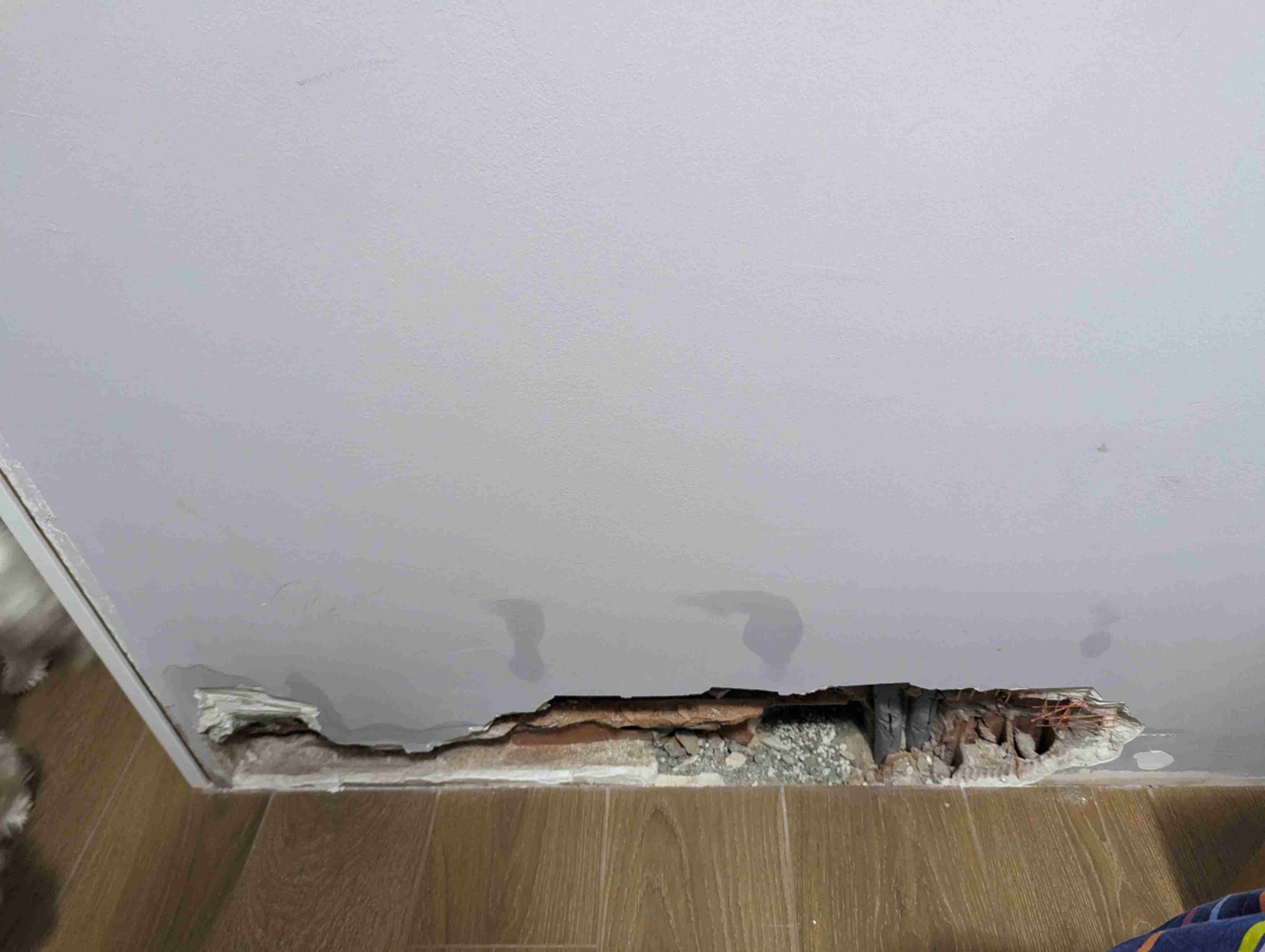

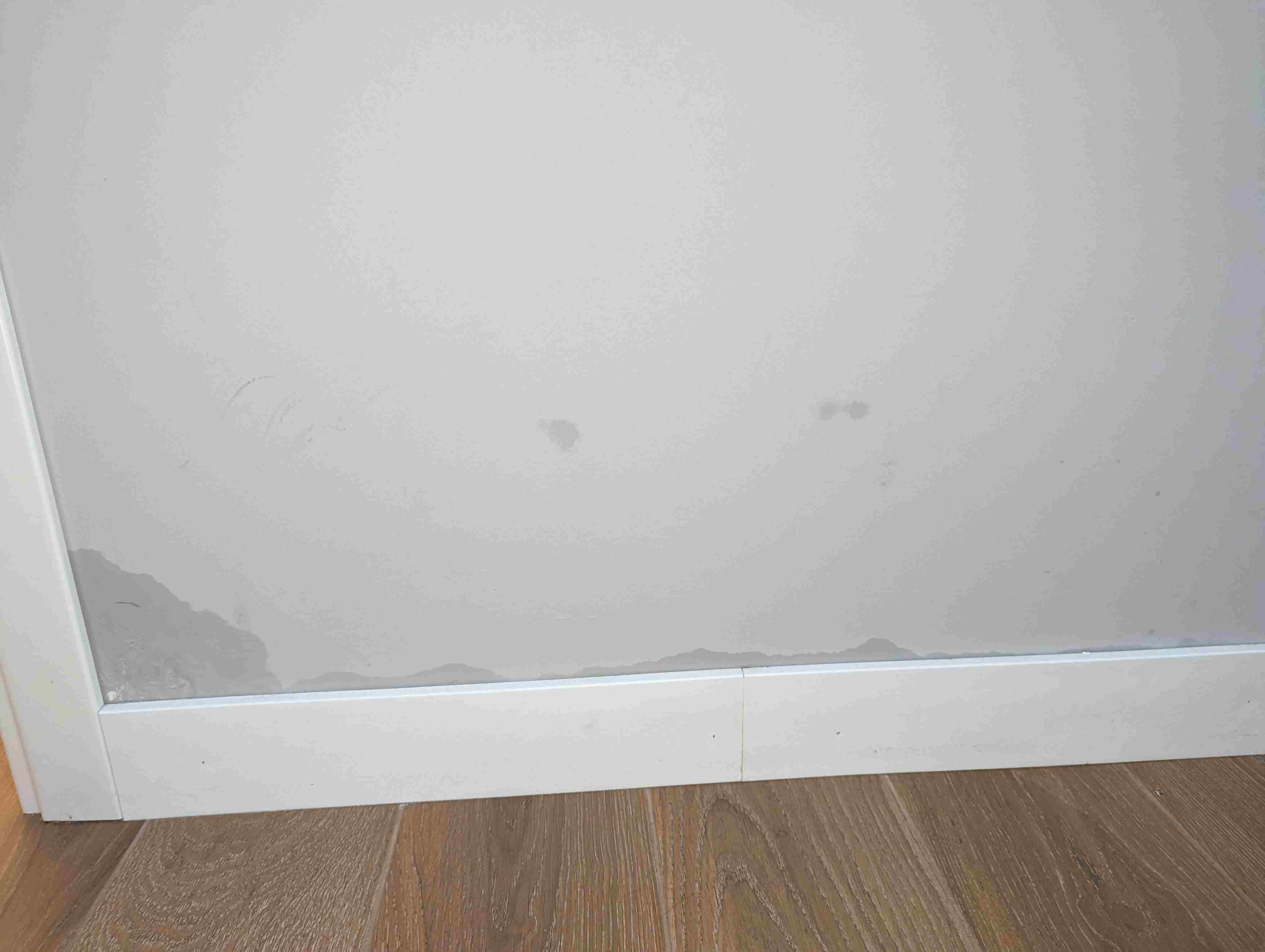

Perdita in bagno
GiuseppeLeotta
iao a tutti, mi chiamo Giuseppe e sto affrontando un problema di perdita d'acqua nel mio bagno. Ho iniziato a notare dell'umidità dietro la parete della doccia, sotto il battiscopa e all'angolo vicino alla porta. Il mio idraulico, che ha installato l'impianto, non sa da dove iniziare a cercare la perdita. Non ho idea di quale possa essere l'origine di questo problema. Qualcun altro ha avuto una situazione simile? Avete suggerimenti su come posso risolvere la situazione? Grazie in anticipo per l'aiuto!
Ciao, molto probabilmente il piatto doccia ed il rivestimento in mattonelle della doccia avranno perso l'impermeabilizzazione, ovvero la bujacca tra le fughe del rivestimento ed il silicone sul piatto doccia.
Cambia idraulico è un guasto molto comune
