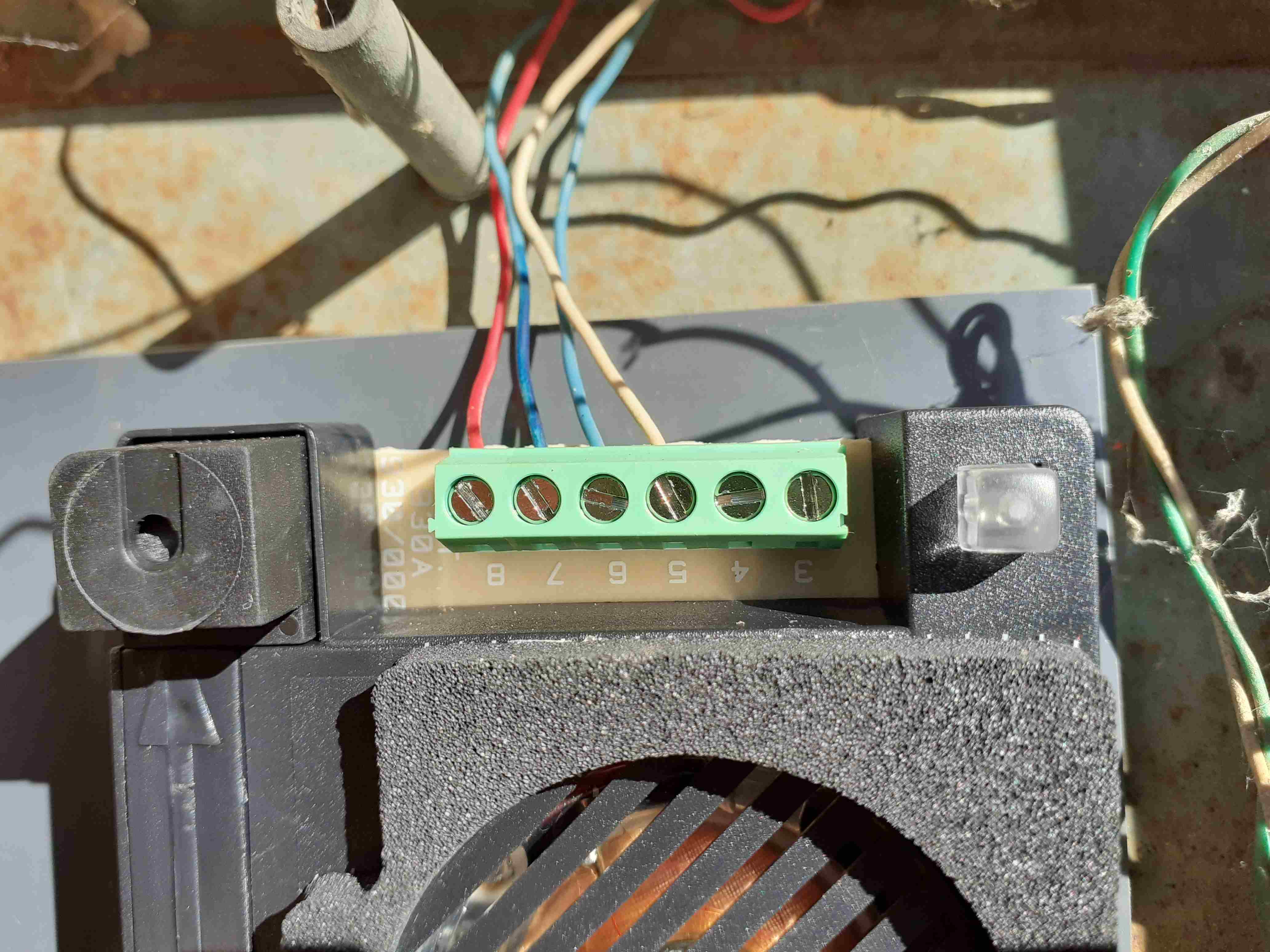

Ho un punto esterno Elvox 930A che mi da dei problemi.All'esterno la voce si sente,ma all'interno no,apri cancello e suoneria funzionano correttamente.Come da precedenti discussioni ho provato a mettere un ponte tra i morsetti 5/6 niente da fare;invertire il collegamento dei morsetti 7/8 sul posto esterno e alimentatore per verificare la continuità dei cavi,problema identico a prima.
Ha questo punto o cambiato l'unità esterna con un altra uguale senza ponte tra i morsetti 5/6 e il problema si è risolto.Mi rimane comunque il dubbio da cosa possa dipendere essendo la seconda volta che succede nell'arco di 3 anni.Forse l'alimentatore troppo datato Mod 131 Elvox?La casa non è di recente costruzione è l'impianto elettrico è ancora quello iniziale
