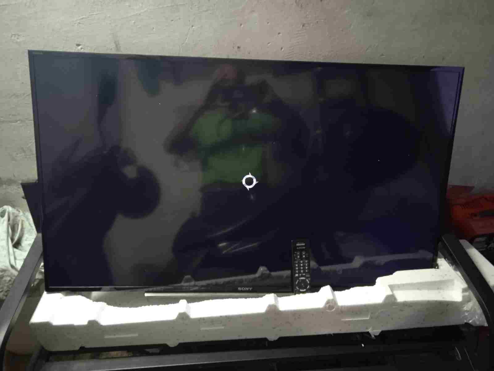

tv sony modello KDL-48w605b bloccato sul logo
Bravaccino Salvatore
TV  non  si  accende  ma  si vede  solo  una  specie  di  cerchi  che  gira  sempre   e  non si ferma  mai e non  parte  grazie
Bravaccino Salvatore
Scusatemi  ho  fatto anche  la  foto  del difetto
Immagine WhatsApp 2023-10-29 ore 08.03.06_79c6fda5.jpg
Bravaccino Salvatore
Scusatemi  ho  fatto anche  la  foto  del difetto-Ho  risolto  il  problema   ho  chiuso   il televisore  con  la  tastiera  e  lo  riacceso  e  funziona  grazie  a  tutti
Non carica il firmware, va riprogrammato. Verofica se c'è un aggiornamento sul sito Sony e poi:
1. Copia i file "*.bin" nella directory radice di una Memory Stick USB formattata FAT32.
2. Scollega l'apparecchio dalla presa di corrente e poi ricollegarlo.
3. Inserisci la chiavetta USB e attendi circa 15 secondi (finché la chiavetta USB non sia letta completamente).
4. Accendi l'apparecchio.
5. Segui le istruzioni a schermo.
  • Riccardo Ottaviucci changed the title to tv sony modello KDL-48w605b bloccato sul logo
