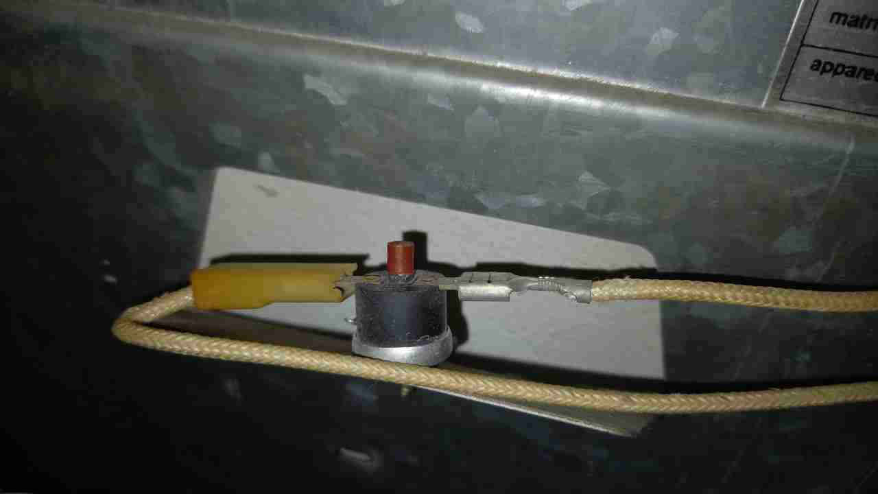

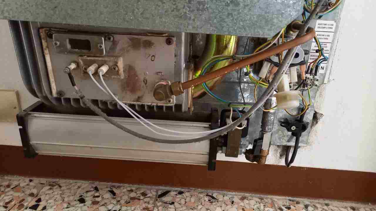

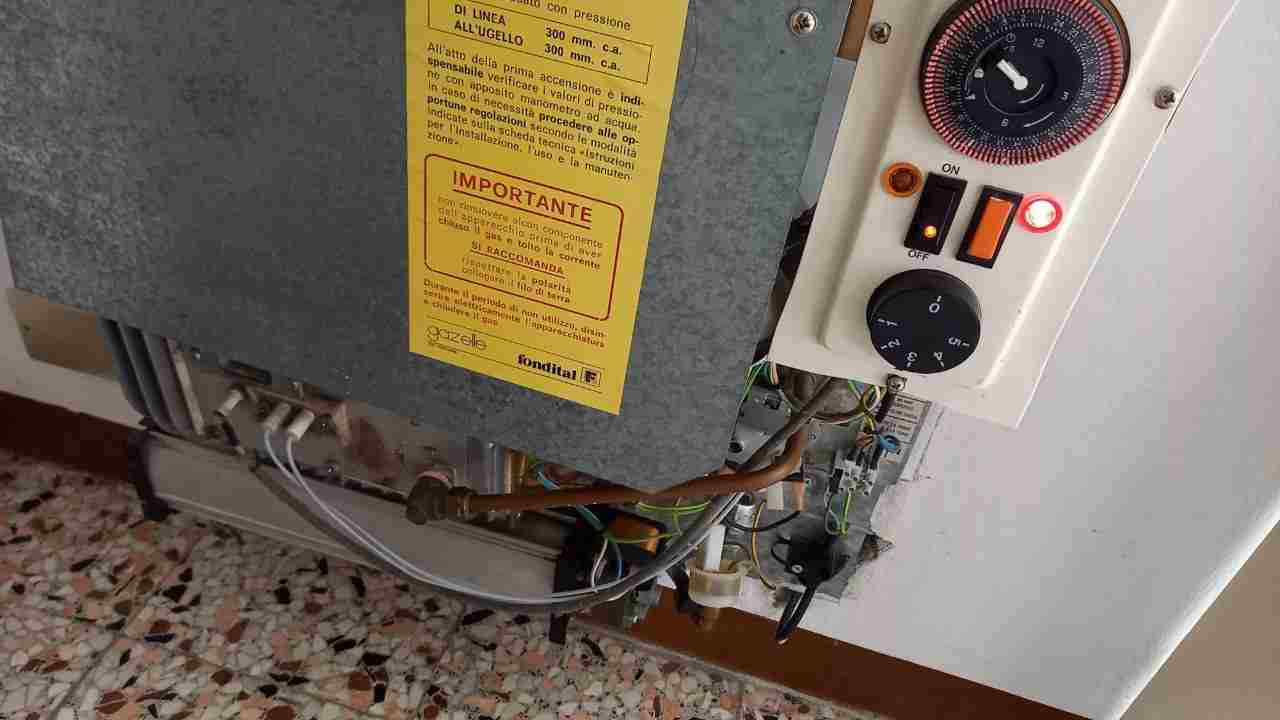

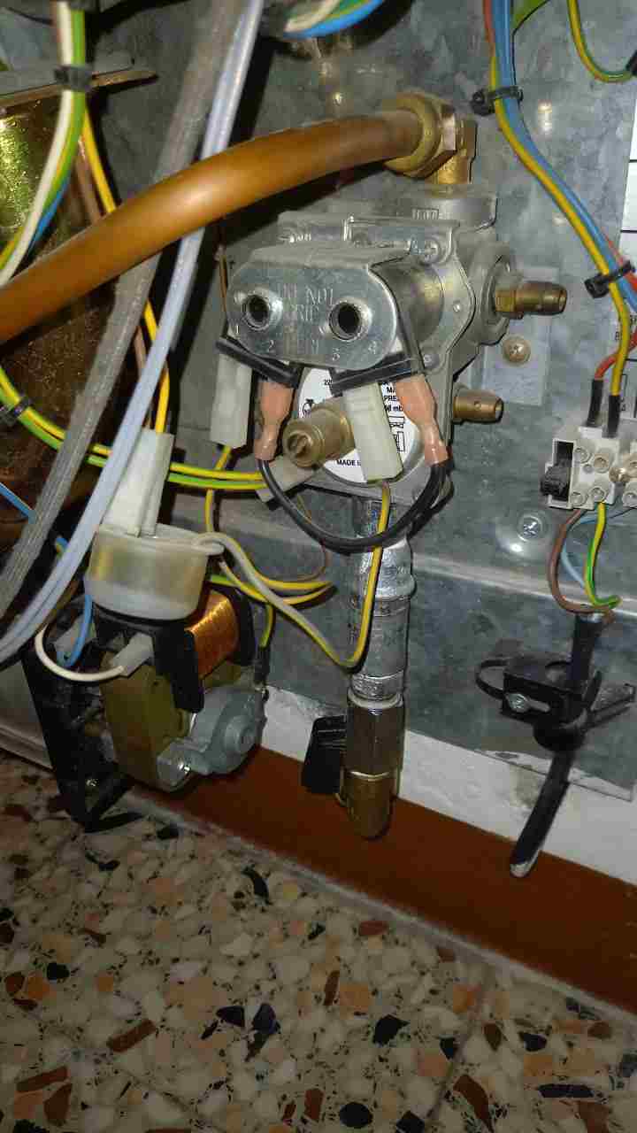

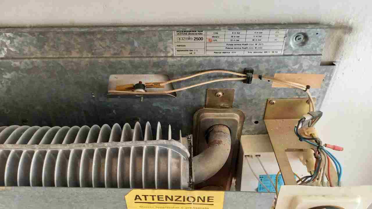

EagleSky93 Inserito: 4 novembre 2023 Segnala Inserito: 4 novembre 2023 Buongiorno, Possiedo questo radiatore che funzionava fino a l'altro ieri. Ora nel momento dell'accensione parte la ventola, inizia l'impulso elettrico ma non c'è nessuna fiamma. Il gas ovviamente è aperto. Cosa potrebbe essere?
Stefano Dalmo Inserita: 4 novembre 2023 Segnala Inserita: 4 novembre 2023 Controlla se quelle due elettrovalvole sulla valvola gas vengono alimentate entrambe nel momento che scocca il treno di scintille. Magari una viene alimentata prima e una dopo , ma quando scocca la scintilla devono essere alimentate .
Stefano Dalmo Inserita: 4 novembre 2023 Segnala Inserita: 4 novembre 2023 (modificato) A proposito controlla il termostato di sicurezza , quello in alto sul radiatore . Se ha un tastino e a riarmo manuale , basta spingere il pisellino al centro dello stesso. Dalla foto lo vedo fuori , come fosse intervenuto , è di colore rosso . Modificato: 4 novembre 2023 da Stefano Dalmo
EagleSky93 Inserita: 4 novembre 2023 Autore Segnala Inserita: 4 novembre 2023 La ringrazio per gli spunti Stefano! Il termostato mi pare abbassato, premendolo infatti non va più giu di così Mentre le 2 valvole sembrano immobili all'accensione (non sono un esperto)
Stefano Dalmo Inserita: 4 novembre 2023 Segnala Inserita: 4 novembre 2023 (modificato) Senza un tester è come cercare un ago in un pagliaio . Scusa , ma lo hai sbloccato con l'apposito tasto ,prima di riaccenderlo , il termoconvettore? Modificato: 4 novembre 2023 da Stefano Dalmo
EagleSky93 Inserita: 4 novembre 2023 Autore Segnala Inserita: 4 novembre 2023 Sisi ho provato varie volte sbloccandolo e aspettando il riavvio ma nulla da fare Proverò a procurarmi un tester Grazie comunque per la disponibilità!
