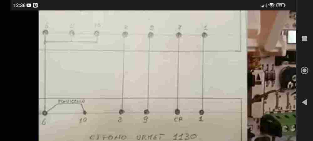

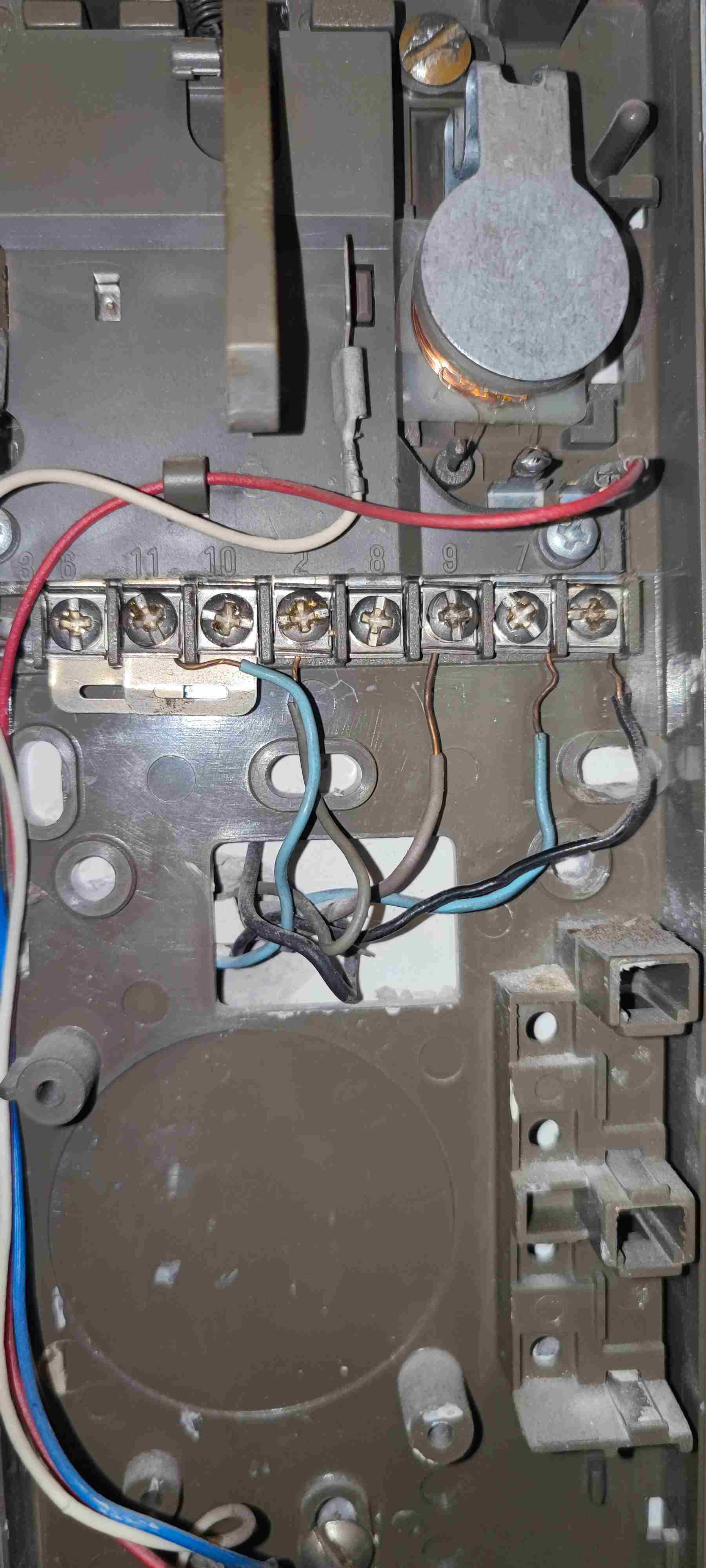

Buongiorno
Ho un vecchio citofono Urmet 1030\2b a cui si é rotto il ronzatore, funziona tutto il resto ma aimé non suonando piú il cicalino é inutile .
Allego una foto con il cablaggio dep vecchio 1030\2b con sfondo marrone.
Visto che quel modello non é più in commercio, con quale altro modello di citofono potrei sostituirlo?
Ho per le mani un urmet 1130\11 ma ho trovato un video in cui un cablaggio simile é stato sostituito con un urmet 1130\16 con uno schema di cablaggio che allego sempre in foto.
Secondo voi, piú esperti di me, posso procedere all'acquisto di un  urmet 1130\16 o é piú adatto un altro modello?
Grazie in anticipo per qualsiasi risposta.
Roberto Garoscio
1 ora fa, Imax77 ha scritto:
posso procedere all'acquisto di un  urmet 1130\16
Procedi pure.
