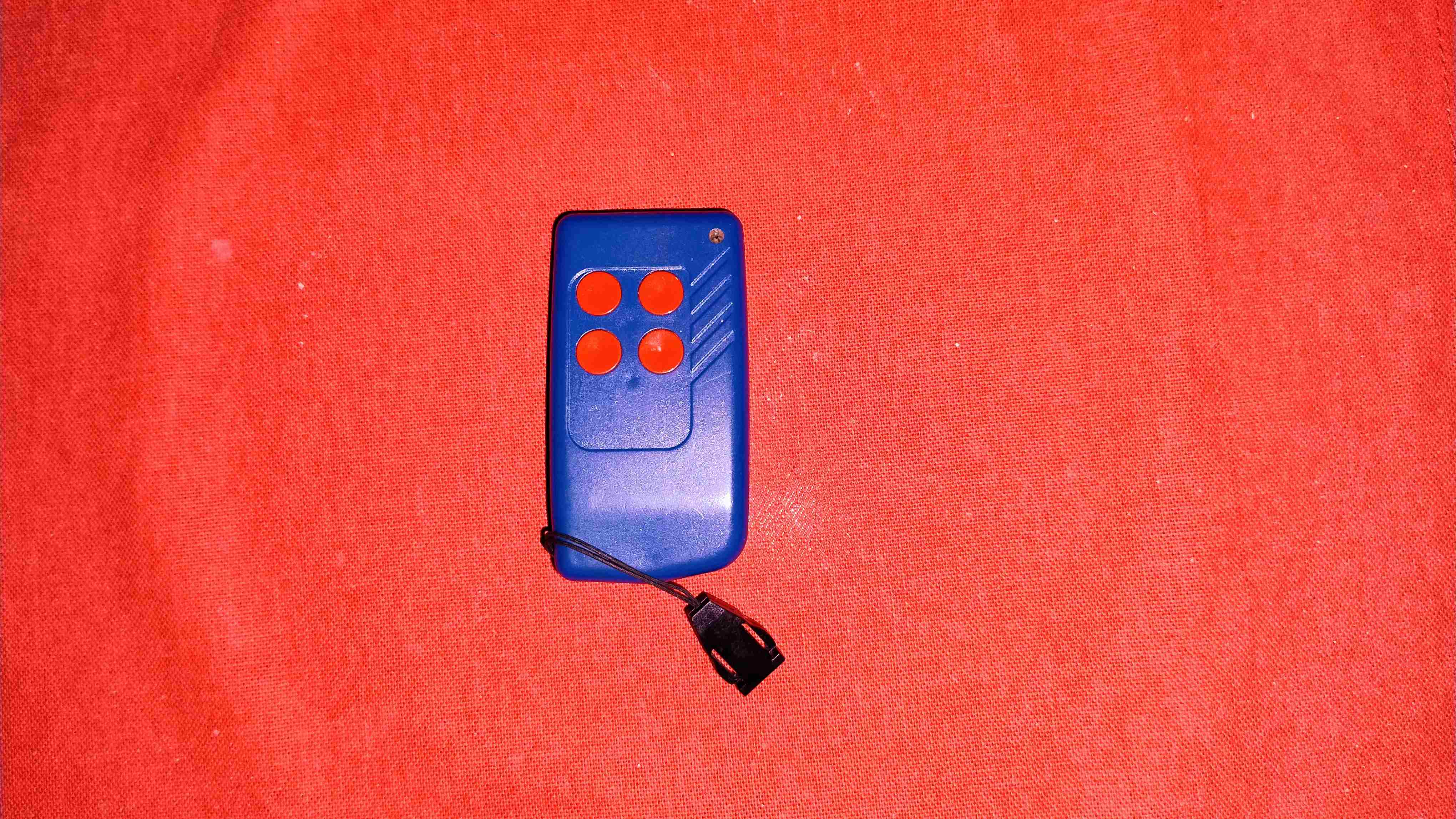

and.1974 Inserito: 4 novembre 2023 Segnala Inserito: 4 novembre 2023 Un condomino del mio palazzo oggi mi ha chiesto di prestagli il telecomando dell’apri cancello per portarlo in un negozio di elettronica per farne una copia. In negozio però, non hanno potuto farlo perché tipo “rolling code”. Per ottenere una copia del telecomando occorre rivolgersi alla ditta che ha realizzato l’impianto? La copia del telecomando, di fatto, come viene svolta?
Maurizio Colombi Inserita: 4 novembre 2023 Segnala Inserita: 4 novembre 2023 Un rolling non si copia, si inserisce direttamente nella memoria della ricevente.
and.1974 Inserita: 4 novembre 2023 Autore Segnala Inserita: 4 novembre 2023 12 minuti fa, Maurizio Colombi ha scritto: Un rolling non si copia, si inserisce direttamente nella memoria della ricevente. Allora occorre che intervenga un tecnico sul posto.
and.1974 Inserita: 4 novembre 2023 Autore Segnala Inserita: 4 novembre 2023 Il radiocomando della foto che marca/modello è? Non c'è alcuna indicazione.
