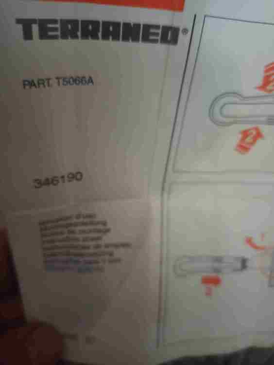

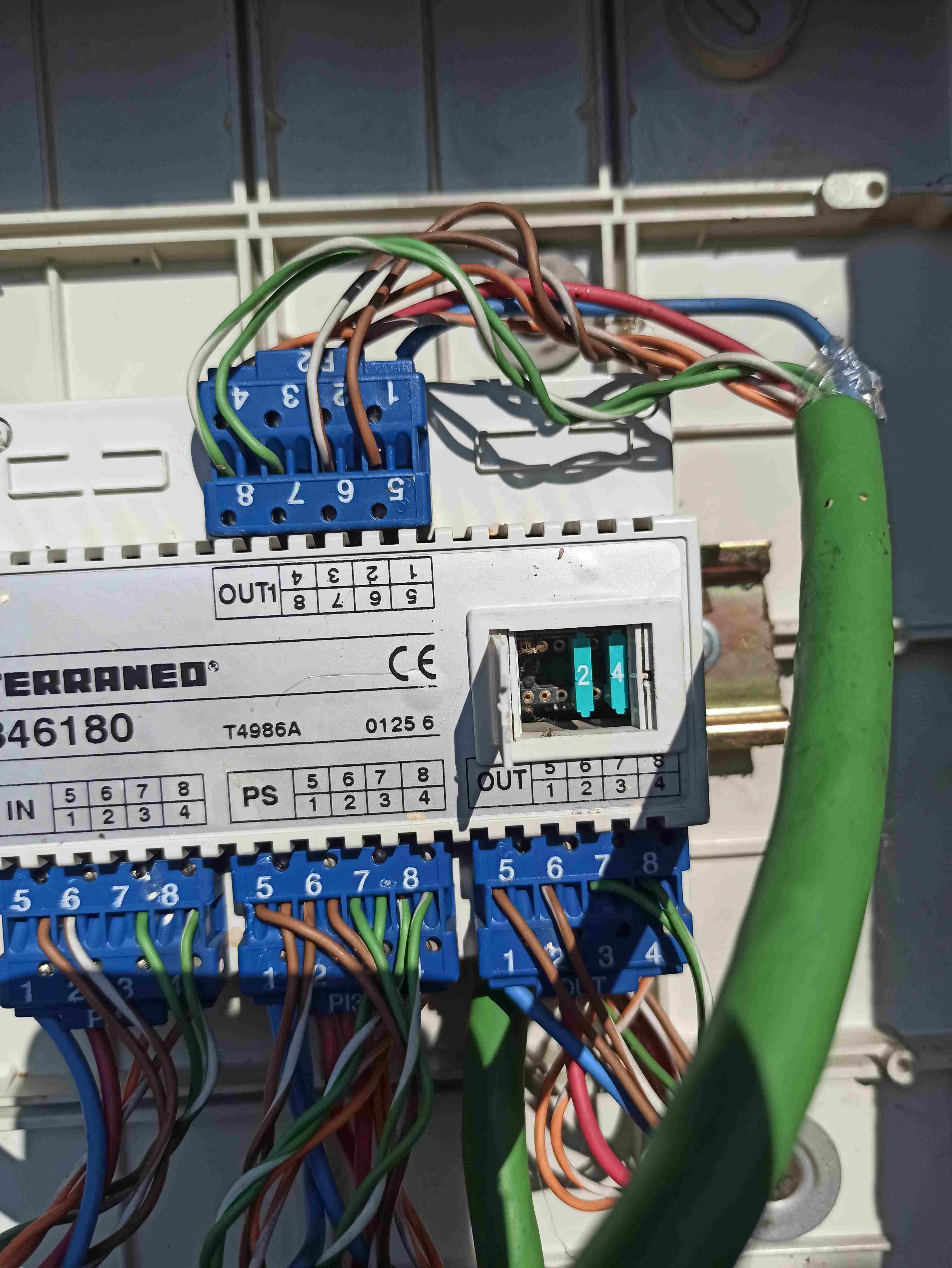

Vincenzo 79 Inserito: 4 novembre 2023 Segnala Inserito: 4 novembre 2023 Buona sera, proverò a farmi capire non essendo del campo, allora residence con più palazzine, due cancelli con relative postazioni citofoni, cancello esterno sulla strada, e cancellino interno fuori dalla palazzina , il problema è solo nella prima palazzina ovvero la mia, saltuariamente il campanello smette di funzionare, a volte a tutta la palazzina e a volte solo a me, il campanello posto lato strada non suona proprio e non apre e non si sente, mentre quello lato entrata palazzina, suona sempre si apre ma non si sente la voce, né in entrata né in uscita, ho già cambiato la cornetta interna ma il problema rimane uguale
Maurizio Colombi Inserita: 4 novembre 2023 Segnala Inserita: 4 novembre 2023 Almeno sapere di che apparecchio stiamo parlando, che so... un marchio, un modello, una foto dell'alimentatore...
Vincenzo 79 Inserita: 4 novembre 2023 Autore Segnala Inserita: 4 novembre 2023 33 minuti fa, Maurizio Colombi ha scritto: Almeno sapere di che apparecchio stiamo parlando, che so... un marchio, un modello, una foto dell'alimentatore... Citofono interno appartamento terraneo 334002, cambiato con tegui t-71u,prima foto scatola al piano terra, seconda foto scatola in strada fuori dalla palazzina
Vincenzo 79 Inserita: 5 novembre 2023 Autore Segnala Inserita: 5 novembre 2023 Se avete idea di cosa fare potrei usare il tester per fare delle prove.
Vincenzo 79 Inserita: 5 novembre 2023 Autore Segnala Inserita: 5 novembre 2023 Dopo avere smontato e rimontato i cavi nel vano posto nel pianerottolo il citofono ha ripreso funzionare in tutte le sue funzioni, tranne l apertura del cancello automatico posto in strada, devo precisare che rispetto al terraneo nel tegui non sono riuscito a collocare un cavo, lo inserito da per tutto ma non fa nulla, per fare aprire il portone devo oltre collegare suddetto filo fare anche un ponte?
