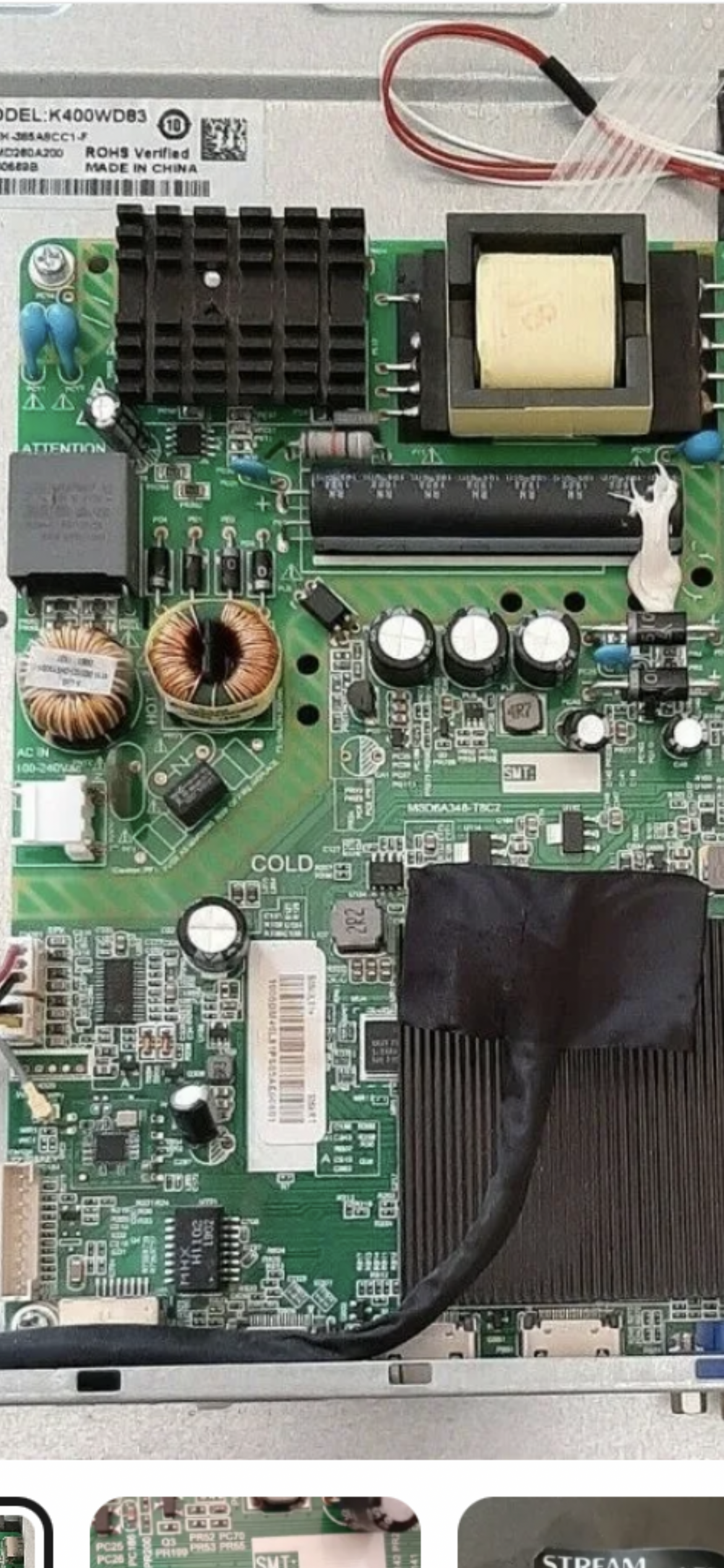

Tv Stream scheda MSD6A348 - T8C2
Cosimo Intiglietta
buongiorno ho un problema con TV smart marca “stream” e il cui codice della scheda è questo MSD6A348 - T8C2
il led di standby è spento e al secondario non sono presenti tensioni.
l’unica tensione presente e’ la 330v dc sul condensatore in entrata quindi fusibili e resistenze di protezione ok
non si trova nemmeno uno schema elettrico in giro
se qualcuno avesse qualche suggerimento , poi allego anche foto scheda.
grazie
ecco la scheda
