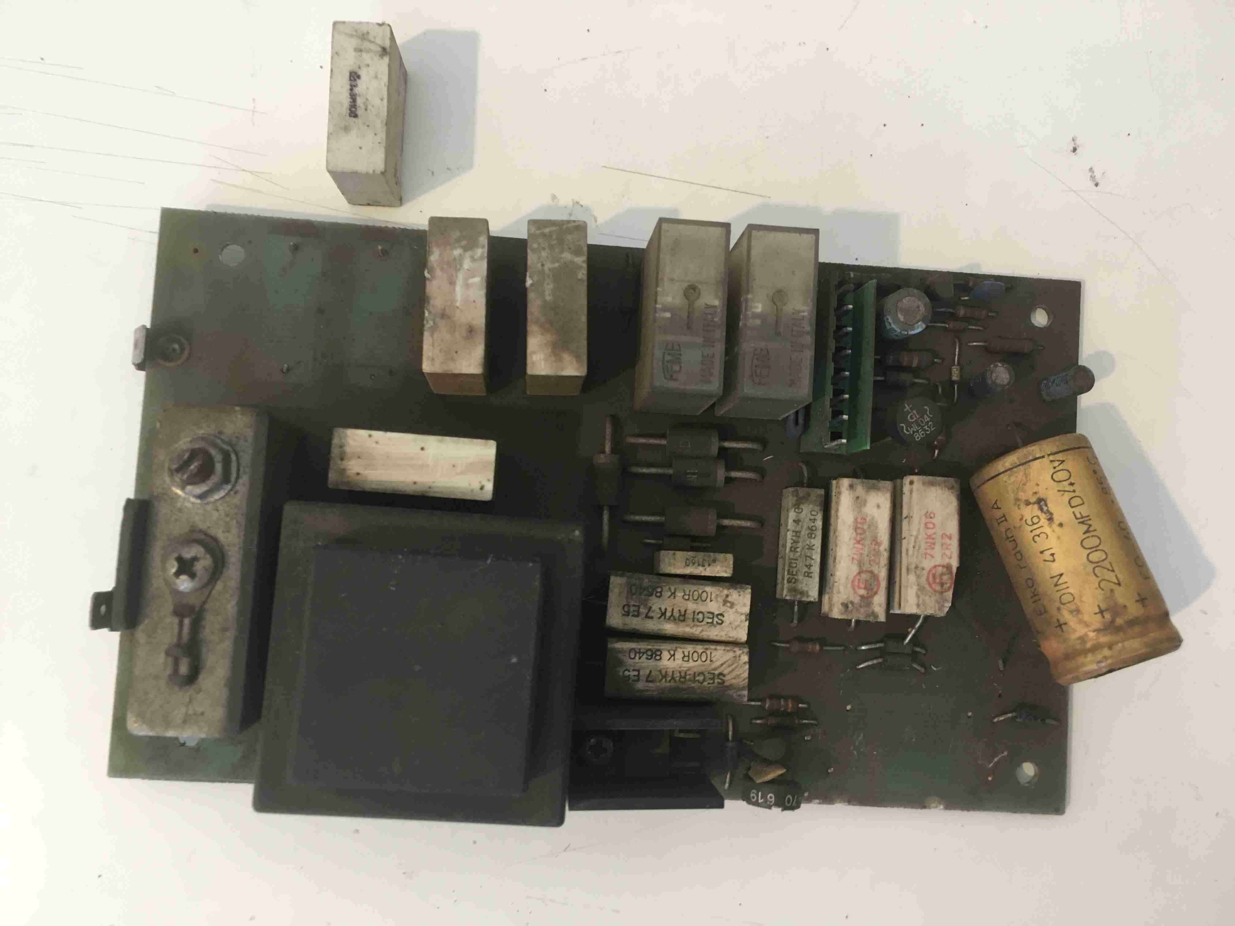

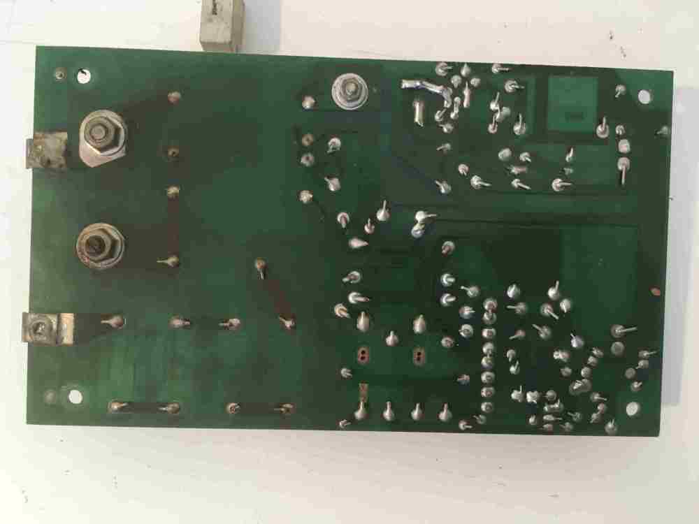

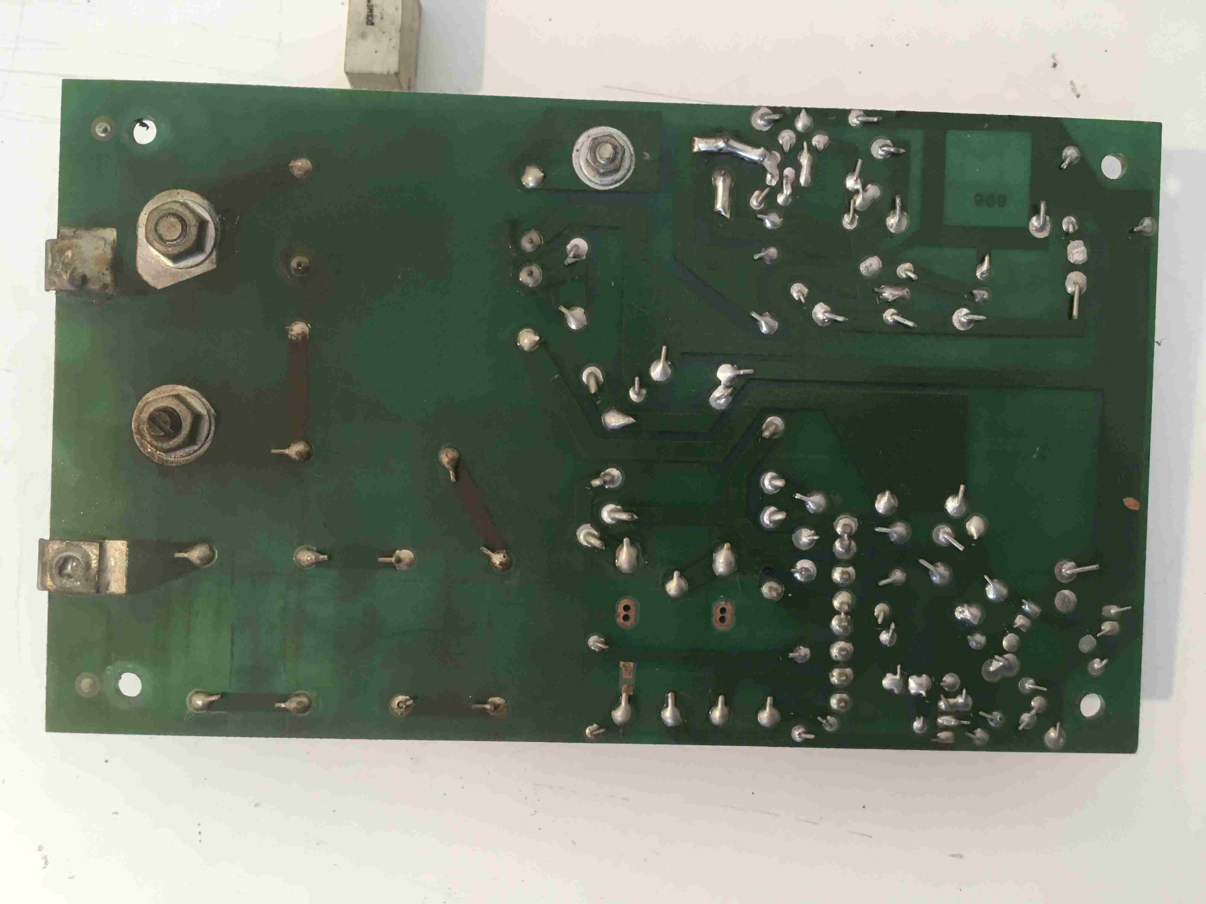

Missione Impossibile - Scheda Taglio al plasma Cebora Plasma Prof 50 896
Buongiorno, ho una scheda da un taglio al plasma Cebora Plasma Prof 50 896
sulla scheda mancano diversi componenti che non erano presenti nella macchina, se qualcuno avesse la stessa macchina potrebbe inviarmi le foto della scheda
o qualcuno di super tecnico saprebbe dirmi quali componenti potrebbe mancare?
Allego foto scheda fronte e retro nelle condizioni attuali:
Grazie in anticipo.
Modificato: da Gpl
