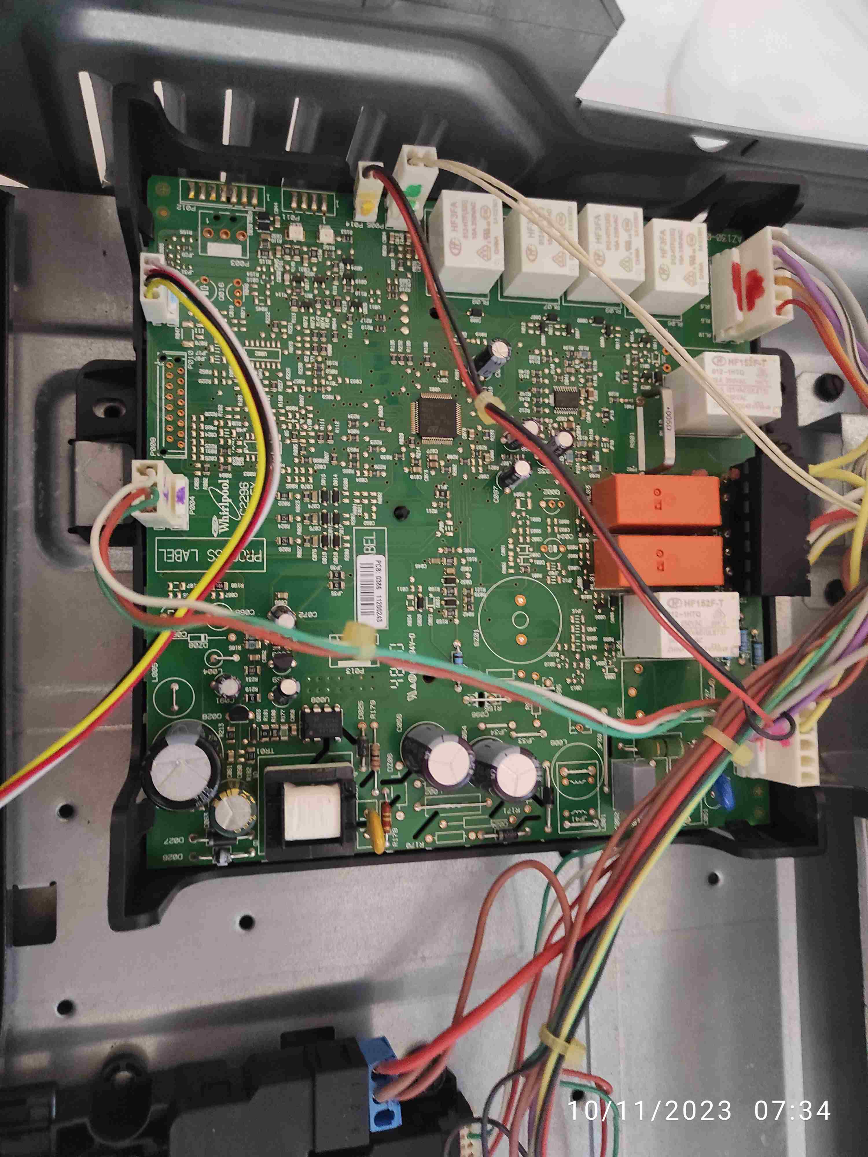

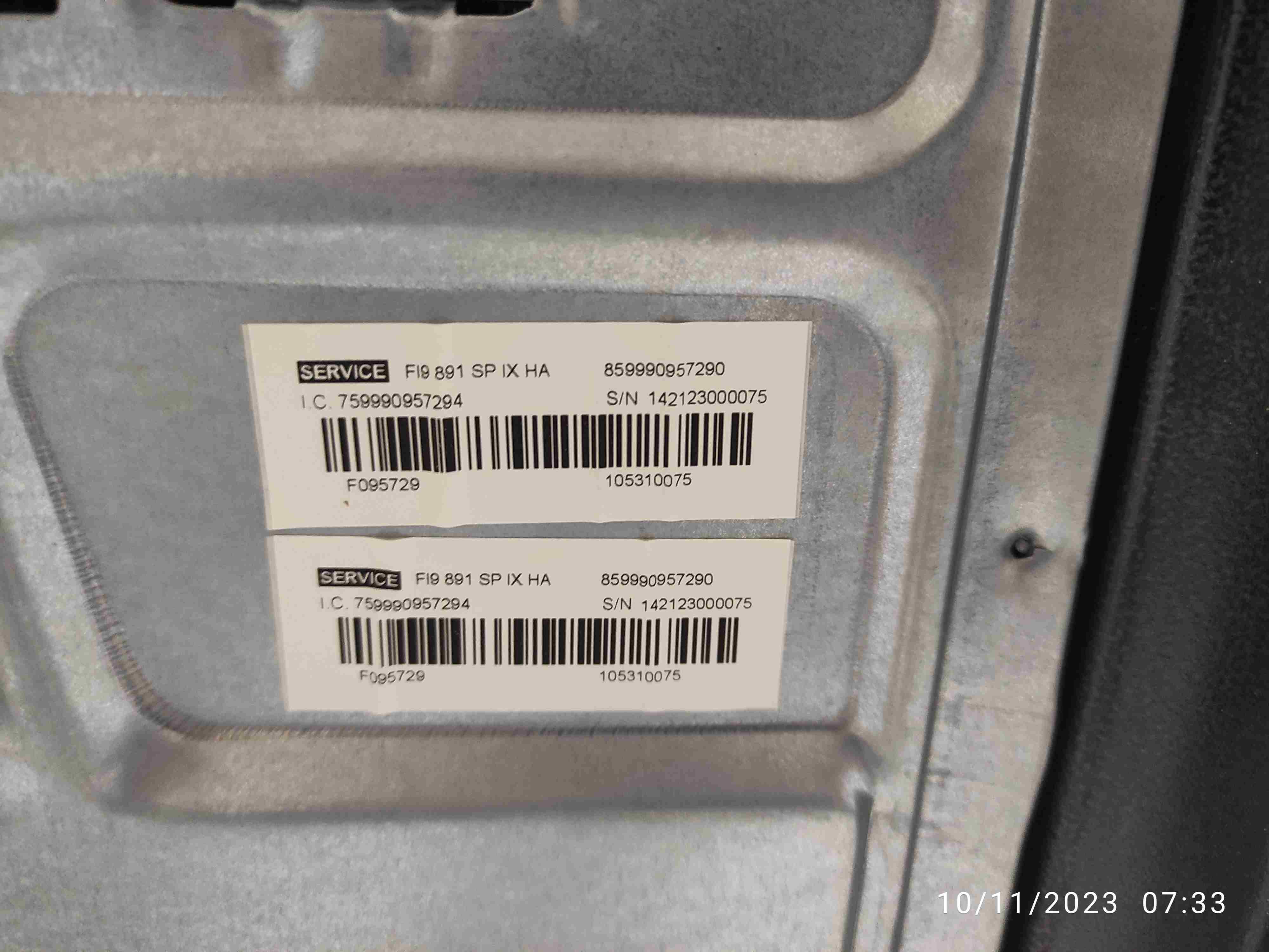

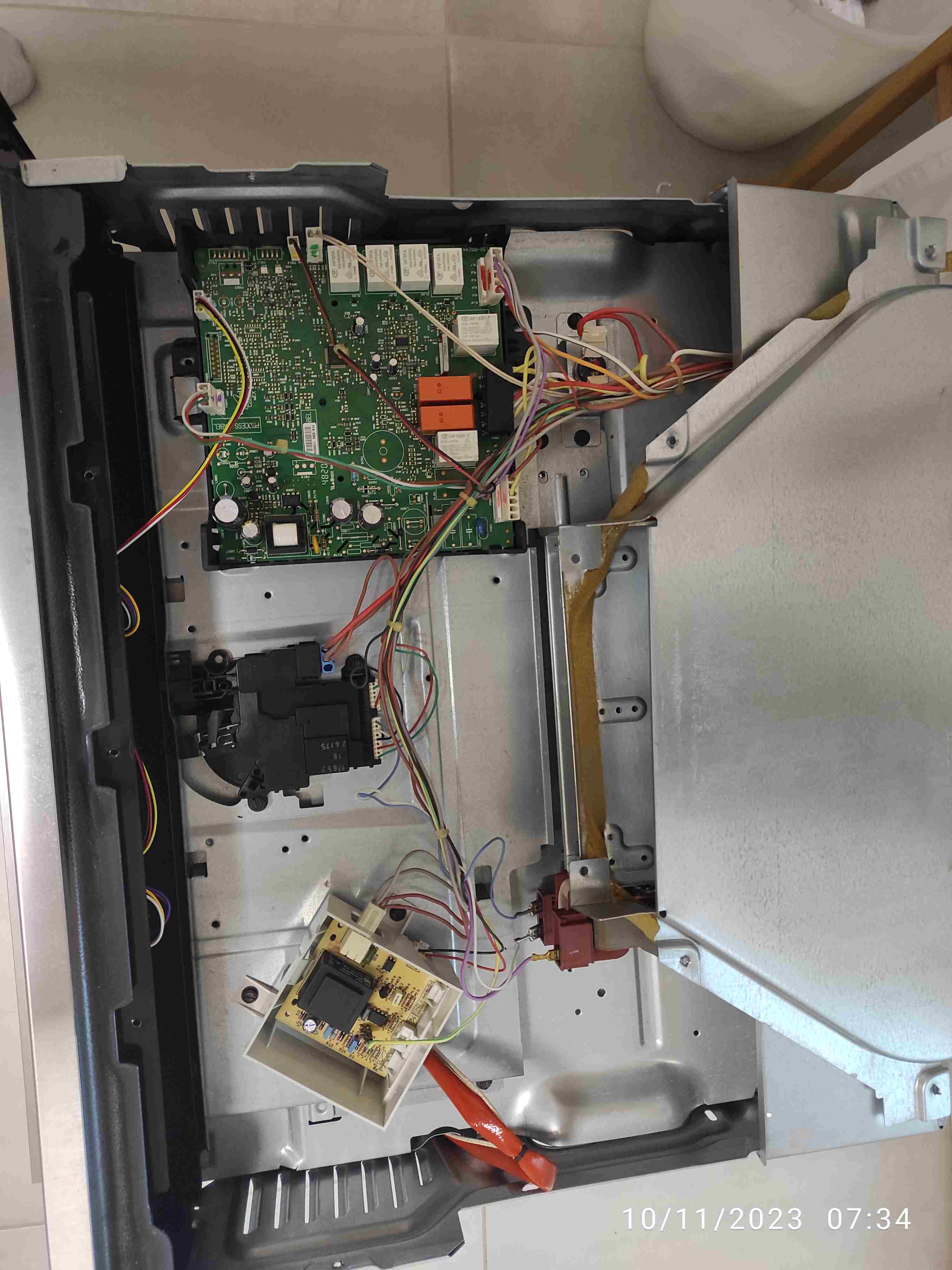

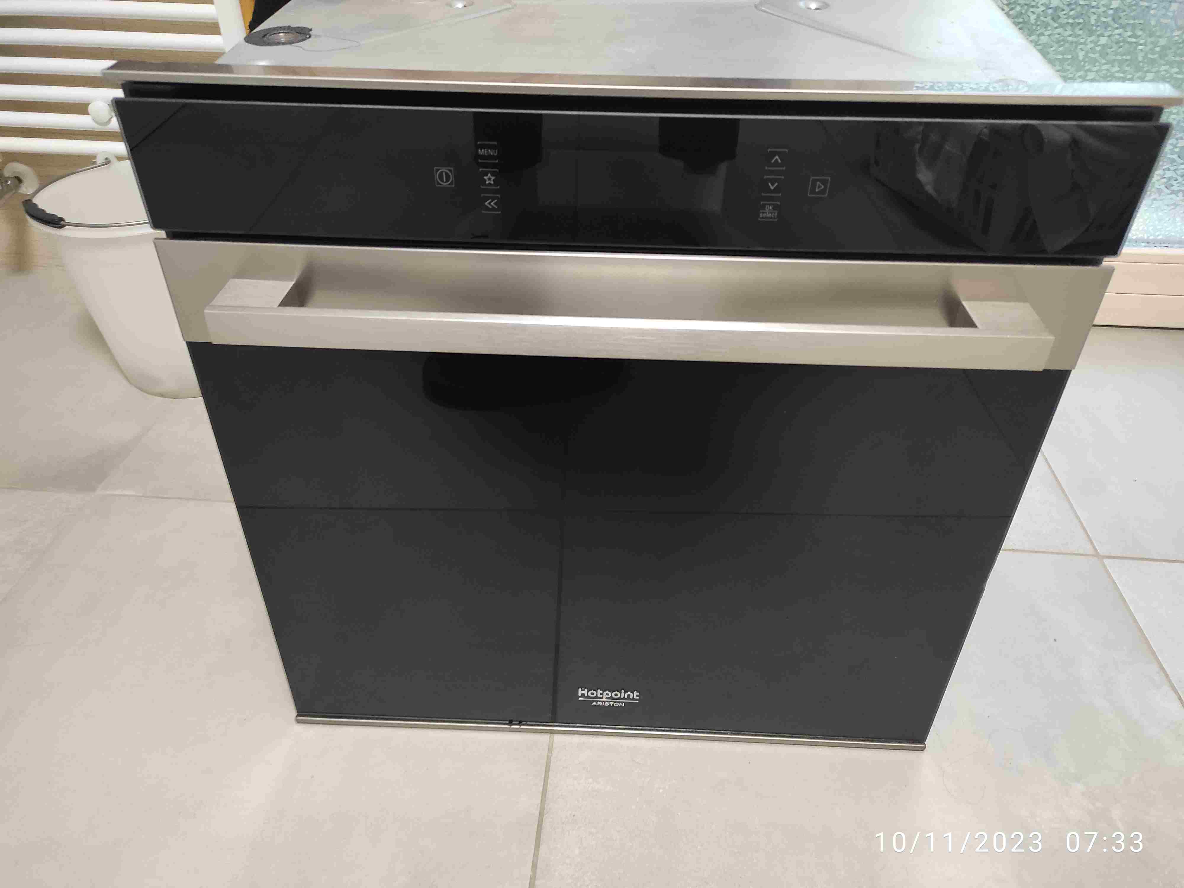

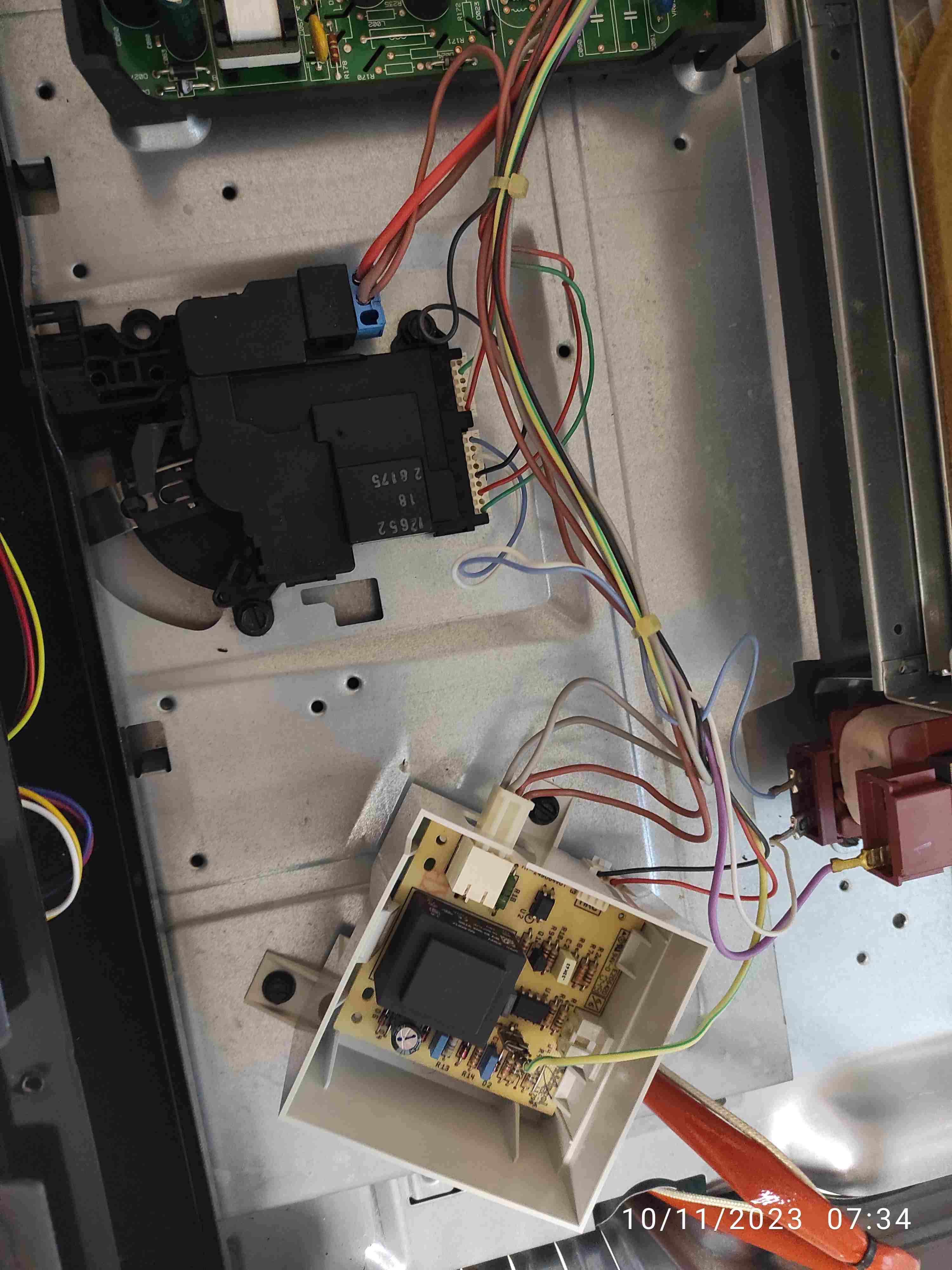

Forno Hotpoint Ariston non parte
Alberto Piccoli
Buongiorno a tutti, consigli su Hotpoint Ariston forno: sintomo1 si accende, quando entro nel menù delle impostazioni programma e schiacciando play il forno accende la luce e poi si spegne. Può essere l'integrato della scheda? Sintomo 2 a forno completamente spento si accende da solo e il menù scorre da solo senza toccarlo (tipo esorcista). Consigli? Vi è mai capitato?
Grazie mille
Magari per chi risponde è utile sapere il Modello del Forno .
Una delle possibili cause potrebbe essere umidità condensata in qualche tasto della Scheda
Comandi .
Consiglierei di verificare anche che la Fase entri correttamente sul filo marrone ed il Neutro
sul blu  .
Buona giornata !
del_user_227154
Dimostrazione:
Manopola funzioni su 0 (off)
Entro minuto dall’accensione del prodotto:
● Aprire la porta
● Mantenendo la porta aperta premere il tasto indietro per 5 secondi
L’attivazione oppure la disattivazione è confermata da un beep, all'accensione quando la demo è attiva il display riporta le 12:00, dopo 2 minuti di inattività il display passa automaticamente alla demo.
Nota: la demo deve essere selezionata entro 1 minuto dall'accensione del forno, lo spegnimento non cancella la demo una volta attivata viene mantenuta alla successiva accensione, per disattivare  deve essere eseguita la stessa procedura d'ingresso.
Funzionalità: in questo stato la scheda del frontalino mostra una sequenza che rappresenta le caratteristiche del forno, in alternativa i pulsanti possono essere utilizzati normalmente, ma tutti i carichi elettrici (resistenze) non sono inseriti, gli unici carichi gestiti come nel normale comportamento del forno sono le luci e il ventilatore di raffreddamento.
Alberto Piccoli
Grazie mille! Risolto era in modalità demo come mi avevi detto.
  • 1 year later...
Il 10/11/2023 alle 08:58 , del_user_227154 ha scritto:
Dimostrazione:
Manopola funzioni su 0 (off)
Entro minuto dall’accensione del prodotto:
● Aprire la porta
● Mantenendo la porta aperta premere il tasto indietro per 5 secondi
L’attivazione oppure la disattivazione è confermata da un beep, all'accensione quando la demo è attiva il display riporta le 12:00, dopo 2 minuti di inattività il display passa automaticamente alla demo.
Nota: la demo deve essere selezionata entro 1 minuto dall'accensione del forno, lo spegnimento non cancella la demo una volta attivata viene mantenuta alla successiva accensione, per disattivare  deve essere eseguita la stessa procedura d'ingresso.
Funzionalità: in questo stato la scheda del frontalino mostra una sequenza che rappresenta le caratteristiche del forno, in alternativa i pulsanti possono essere utilizzati normalmente, ma tutti i carichi elettrici (resistenze) non sono inseriti, gli unici carichi gestiti come nel normale comportamento del forno sono le luci e il ventilatore di raffreddamento.
Buongiorno, oggi è travasata dell'acqua dal piano cottura andando a bagnare le manopole del forno hotpoint FA3 841 H IX HA; è scattato subito il salvavita . alla riaccensione il forno presenta la luce sempre accesa e non parte dandogli il comando di apertura e quindi non riscalda. Che sia andato in modalità DEMO? PROTEZIONE? mi riuscite a aiutare a risolvere il problema. Grazie.
Buongiorno, oggi è travasata dell'acqua dal piano cottura andando a bagnare le manopole del forno hotpoint FA3 841 H IX HA; è scattato subito il salvavita . alla riaccensione il forno presenta la luce sempre accesa e non parte dandogli il comando di apertura e quindi non riscalda. Che sia andato in modalità DEMO? PROTEZIONE? mi riuscite a aiutare a risolvere il problema. Grazie.
Alessio Menditto
Rinaldo ti aiutiamo volentieri ma devi aprire una tua nuova discussione.
Ospite
