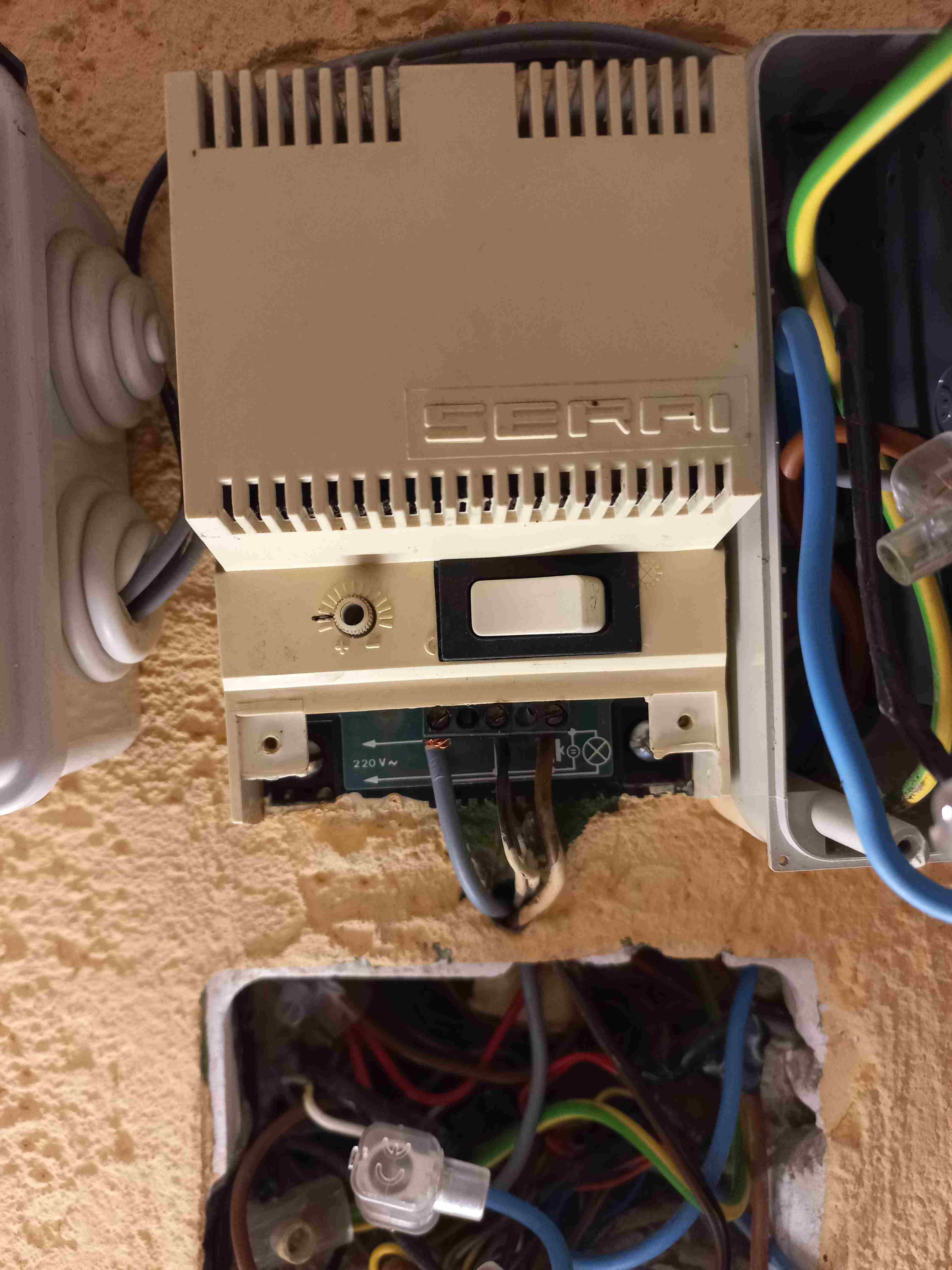

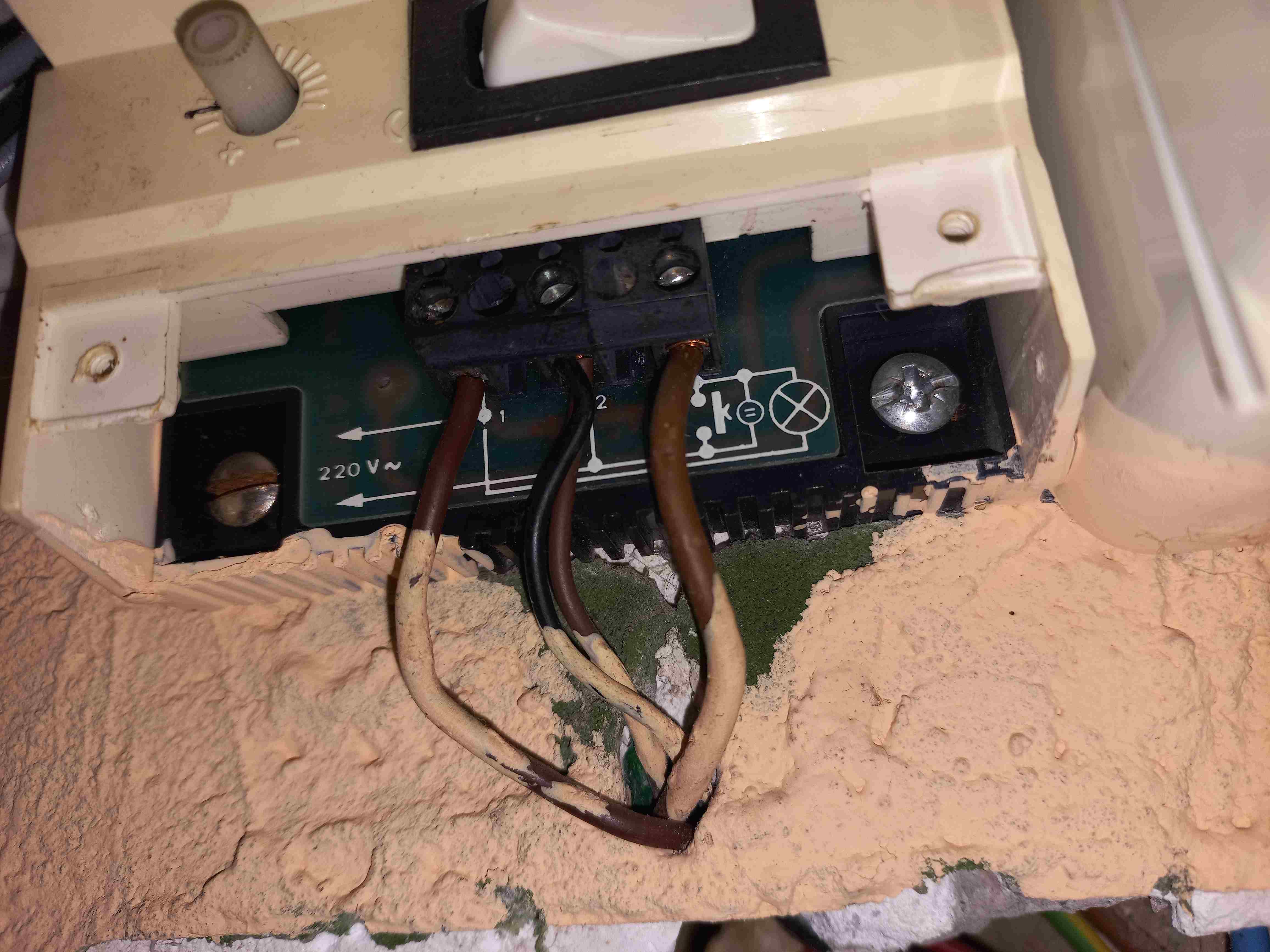

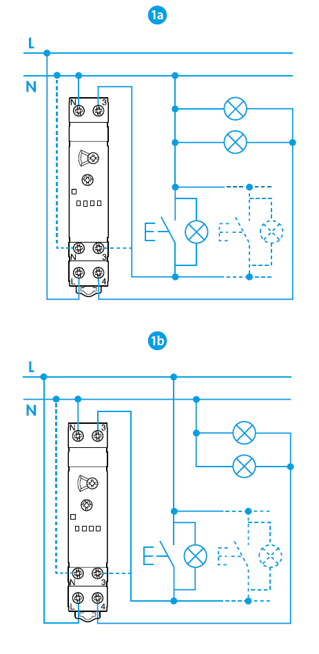

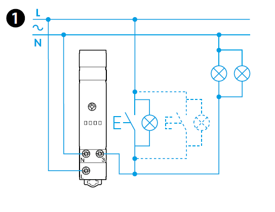

Vecchio timer scale Serai su distribuzione fase-fase
Ciao, vorrei sostituire un vecchio timer scale Serai:
con un Finder 14.01
Mi potete aiutare a capire come fare i nuovi collegamenti ? Il fatto che la distribuzione sia fase-fase ha impatti ?
Modificato: da Giulio Ohm
  • Giulio Ohm changed the title to Vecchio timer scale Serai su distribuzione fase-fase
Ho guardato il 14.91 che mi pare sia perfetto per riutilizzare i vecchi collegamenti
peccato però il 14.01 era più flessibile, ma non mi  pare sia installabile con semplicità, visto l'impianto vecchio con fili rigidi annegati nella malta e tutto quello che ne consegue.
vedo una giungla di scatole, non hai pensato di toglierle e piazzarci davanti un centralino unico più comoto per tutto.
Il problema è che il finder 14.91 è poco reperibile. conoscete dei modelli equivalenti di altro marchio ?
Ciao Reka,
il problema è che l'impianto è di difficile aggiornamento i cavi sono corti rigidi e annegati nella malta. Ed il cablaggio di difficile decifrazione, quella scatolina che vedi aperta mi spaventa solo guardarla, si corre il rischio che si spezzino i cavi a toccarli
