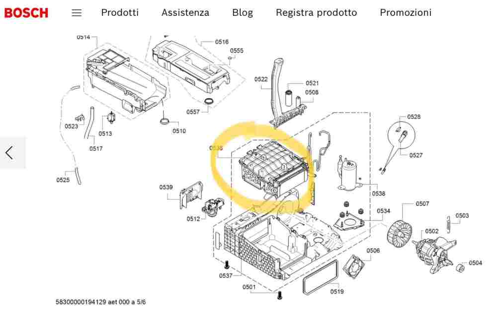

CITENTO Inserito: 12 novembre 2023 Segnala Inserito: 12 novembre 2023 Buongiorno ...sono nuovo del forum... spero di non sbagliare qualcosa... Ho un problema con l'asciugatrice indicata nel titolo. Appare questo errore subito l'accensione. Ho fatto qualche ricerca ma ci sono pochissime informazioni. qualcuno suggeriva di pulire il condensatore... Fatto... ma non è cambiato nulla. Poi non ho ben capito se sia necessario resettare l'errore con qualche combinazione di tasti ...però non so come. Se qualcuno mi aiuta vi sarei grato. Intanto un saluto a tutti.
michpao Inserita: 13 novembre 2023 Segnala Inserita: 13 novembre 2023 Benvenuto! Stai dicendo che hai estratto questo (cerchiato) e pulito come?
CITENTO Inserita: 13 novembre 2023 Autore Segnala Inserita: 13 novembre 2023 Aggiornamento: Siccome in casa c'era un topo, ho trovato un filo rosicchiato dell'interlock del portello da una prova provvisoria, il problema si è risolto, ora devo ripristinare il tutto. comunque Grazie Buona giornata
CITENTO Inserita: 13 novembre 2023 Autore Segnala Inserita: 13 novembre 2023 No il condensatore l'avevo pulito aspirando dall'accesso anteriore... dopo averlo tagliato.
CITENTO Inserita: 13 novembre 2023 Autore Segnala Inserita: 13 novembre 2023 ...Tagliato il coperchio che in realtà sarebbe fisso... salvo poi ho visto che vendono un coperchio applicabile a delle predisposizioni già presenti.
