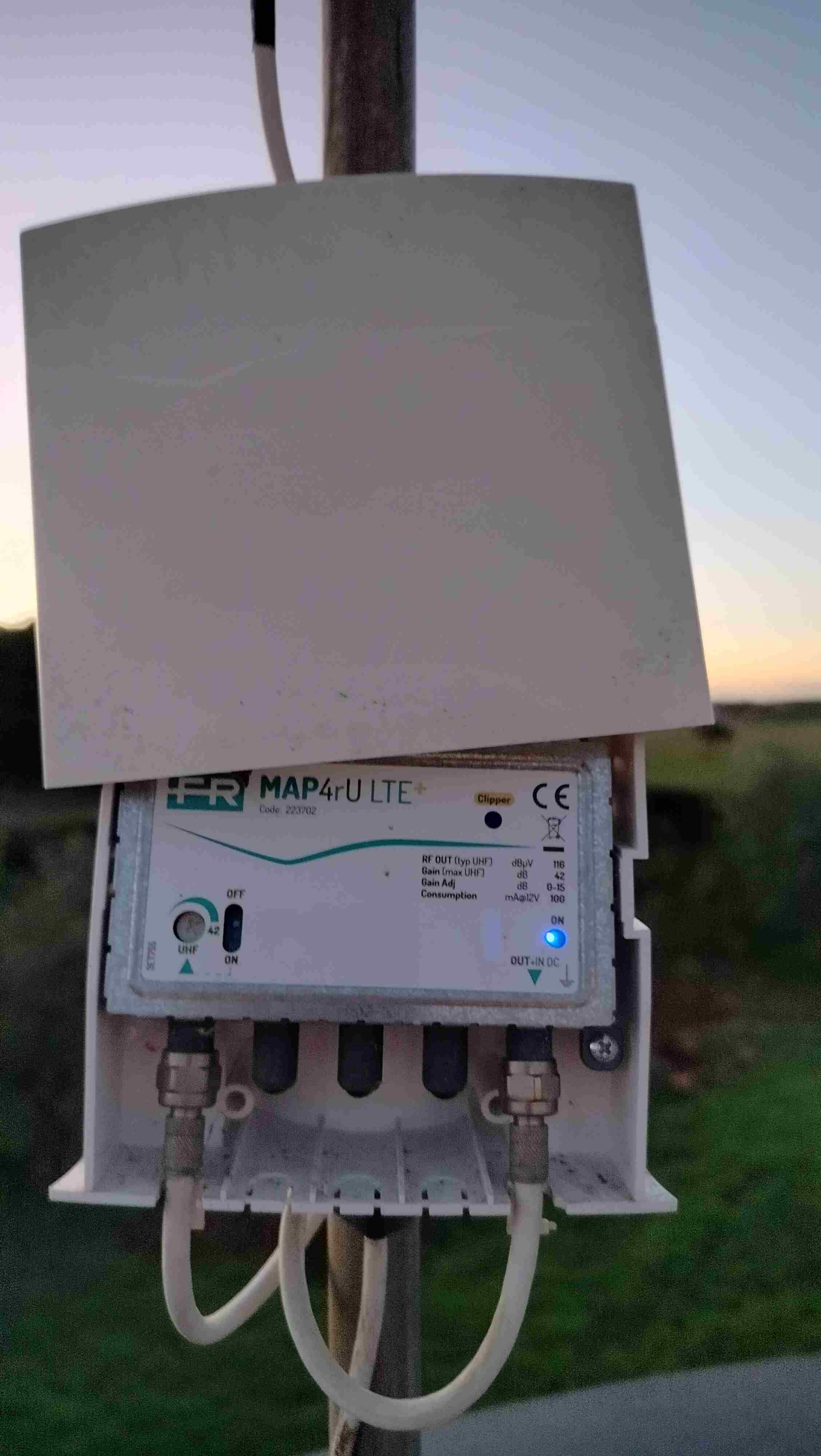

irudoid Inserito: 19 novembre 2023 Segnala Inserito: 19 novembre 2023 Salve, chiedo se qualcuno mi possa informare sull'utilizzo del selettore presente nellingresso UHF dellamplificatore fracarro Map4ru, grazie.
patatino59 Inserita: 19 novembre 2023 Segnala Inserita: 19 novembre 2023 Serve ad alimentare l'ingresso UHF, ma oggi, col digitale, un preamplificatore messo li farebbe solo danni. Lascialo su OFF
felix54 Inserita: 19 novembre 2023 Segnala Inserita: 19 novembre 2023 (modificato) E' buona norma lasciarlo su OFF, se non hai nulla da alimentare collegato sull'ingresso UHF. Tuttavia se hai un'antenna con il dipolo "aperto per la C.C." non succederà nulla anche se in posizione ON. Viceversa, se hai un'antenna "in cortocicuito" come può essere la logaritmica, farai danni. Modificato: 19 novembre 2023 da felix54
irudoid Inserita: 19 novembre 2023 Autore Segnala Inserita: 19 novembre 2023 Se ho capito bene è un ampl. regolabile da 0 a 15bB
felix54 Inserita: 19 novembre 2023 Segnala Inserita: 19 novembre 2023 (modificato) Non è proprio così. Il guadagno massimo è 42 dB riducibili a 27 (42-15). Modificato: 19 novembre 2023 da felix54
snipermosin Inserita: 19 novembre 2023 Segnala Inserita: 19 novembre 2023 Giusto una curiosità. Quante prese tv devi far funzionare ?
