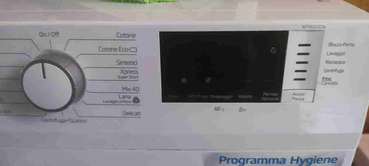

Forest Inserito: 20 novembre 2023 Segnala Inserito: 20 novembre 2023 Buongiorno a tutti, ho una lavatrice Beko mod. WTX61032W, al momento del risciacquo e centrifuga si ferma e devo andare a girare la manopola a mano. Esiste un modo per resettarla? Grazie
UABC80 Inserita: 20 novembre 2023 Segnala Inserita: 20 novembre 2023 27 minuti fa, Forest ha scritto: devo andare a girare la manopola a mano. Cioè? Su che programma la imposti? Hai già controllato se il filtro è pulito e se la macchina scarica bene, meglio se col tubo di scarico messo nel lavandino o in un secchio?
Stefano Dalmo Inserita: 20 novembre 2023 Segnala Inserita: 20 novembre 2023 ma se giri semplicemente la manopola e te lo consente programmare un nuovo programma , per lei il programma è terminato , altrimenti darebbe errore o dei bip per segnalare che non è possibile , a meno che con la manopola passi su stop . In questo caso è consentito
Forest Inserita: 20 novembre 2023 Autore Segnala Inserita: 20 novembre 2023 Controllato tutte le tubazioni, tutte pulite sia carico che scarico. Qualsiasi programma che metto quando arriva il momento del risciacquo si ferma li. Quando inizia il lavaggio prende bene l'acqua . Sicuramente c'è un modo per resettarla, forse in quel caso sparisce il problema. Quando si blocca se giro la manopola su risciacquo e centrifuga scarica benissimo senza sforzi.
Forest Inserita: 20 novembre 2023 Autore Segnala Inserita: 20 novembre 2023 1 minuto fa, Stefano Dalmo ha scritto: ma se giri semplicemente la manopola e te lo consente programmare un nuovo programma , per lei il programma è terminato , altrimenti darebbe errore o dei bip per segnalare che non è possibile , a meno che con la manopola passi su stop . In questo caso è consentito semplicemente la lavatrice si ferma e non da nessun errore ne bip, e naturalmente i panni rimangono da risciacquare e centrifugare, devo girare la manopola al centro Risciacquo Centrifuga e riparte da li. nessun bip o segnale di errore
Stefano Dalmo Inserita: 20 novembre 2023 Segnala Inserita: 20 novembre 2023 Passi la manopola su scarico e centrifuga e ovviamente premi il tasto di avvio . Se fa così per lei il programma è finito . non è un blocco. che va resettato . poi bisogna capire bene quando si ferma . a proposito hai provato altri programmi? su quali programmi lo fa?
Forest Inserita: 20 novembre 2023 Autore Segnala Inserita: 20 novembre 2023 13 minuti fa, Stefano Dalmo ha scritto: Passi la manopola su scarico e centrifuga e ovviamente premi il tasto di avvio . Se fa così per lei il programma è finito . non è un blocco. che va resettato . poi bisogna capire bene quando si ferma . a proposito hai provato altri programmi? su quali programmi lo fa? purtroppo lo fa con tutti i programmi, bisogna stare li e appena finisce il lavaggio bisogna girare la manopola e dare ok, le ho provate tutte mi rimane solo un reset
borgo77 Inserita: 20 novembre 2023 Segnala Inserita: 20 novembre 2023 ciao da cosa ti accorgi che si blocca proprio alla fine del lavaggio ?
Forest Inserita: 20 novembre 2023 Autore Segnala Inserita: 20 novembre 2023 11 ore fa, Stefano Dalmo ha scritto: ma se giri semplicemente la manopola e te lo consente programmare un nuovo programma , per lei il programma è terminato , altrimenti darebbe errore o dei bip per segnalare che non è possibile , a meno che con la manopola passi su stop . In questo caso è consentito semplicemente la lavatrice si ferma e non da nessun errore ne bip, e naturalmente i panni rimangono da risciacquare e centrifugare, devo girare la manopola al centro Risciacquo Centrifuga e riparte da li. nessun bip o segnale di errore
Forest Inserita: 20 novembre 2023 Autore Segnala Inserita: 20 novembre 2023 7 ore fa, borgo77 ha scritto: ciao da cosa ti accorgi che si blocca proprio alla fine del lavaggio ? si ferma proprio al momento che deve risciacquare e centrifugare, lo fa con ogni tipo di lavaggio, lana cotone lavaggio veloce. Forse risolvo con un reset totale, almeno spero. non credo sia un guasto tecnico meccanico
piergius Inserita: 21 novembre 2023 Segnala Inserita: 21 novembre 2023 19 ore fa, UABC80 ha scritto: meglio se col tubo di scarico messo nel lavandino o in un secchio... ...e va lasciato così testando se porta a termine i vari Programmi . ( Il Secchio va posto su una sedia per raggiungere la stessa altezza dal pavimento.) - 8 ore fa, Forest ha scritto: si ferma proprio al momento che deve risciacquare e centrifugare, lo fa con ogni tipo di lavaggio, lana cotone lavaggio veloce Prima di cercare un problema interno alla Macchina, ¿ Questi Programmi li hai già testati tutti mantenendo lo Scarico libero a 75÷80cm da terra ? Anche se allacciato al Sifone o allo Scarico a muro, in un punto intermedio dovrà transitare a questa altezza, per evitare il fenomeno dei "Vasi Comunicanti" . - - Buona giornata !
del_user_227154 Inserita: 22 novembre 2023 Segnala Inserita: 22 novembre 2023 E' possibile che sia in allarme.....ma non tutti sono visibili all'utente.
Forest Inserita: 6 dicembre 2023 Autore Segnala Inserita: 6 dicembre 2023 Il 20/11/2023 alle 14:06 , Stefano Dalmo ha scritto: Passi la manopola su scarico e centrifuga e ovviamente premi il tasto di avvio . Se fa così per lei il programma è finito . non è un blocco. che va resettato . poi bisogna capire bene quando si ferma . a proposito hai provato altri programmi? su quali programmi lo fa? Lo fa su tutti i programmi, sembra un bug di sistema, scarichi prese d'acqua tutto pulito, provato anche a girare presa di corrente, provato a tenere premuto tasto start per 3-5 secondi (forse cosi si resetta) ma niente. vabbe la tengo così magari un domani gli passa da solo
Lockeid Inserita: 7 dicembre 2023 Segnala Inserita: 7 dicembre 2023 L'acqua del lavaggio la scarica? Potrebbe essere che non carichi l'acqua dall'elettrovalvola dei riscaqui/trattamenti?
Forest Inserita: 8 dicembre 2023 Autore Segnala Inserita: 8 dicembre 2023 Il 21/11/2023 alle 09:28 , piergius ha scritto: ...e va lasciato così testando se porta a termine i vari Programmi . ( Il Secchio va posto su una sedia per raggiungere la stessa altezza dal pavimento.) - Prima di cercare un problema interno alla Macchina, ¿ Questi Programmi li hai già testati tutti mantenendo lo Scarico libero a 75÷80cm da terra ? Anche se allacciato al Sifone o allo Scarico a muro, in un punto intermedio dovrà transitare a questa altezza, per evitare il fenomeno dei "Vasi Comunicanti" . - - Buona giornata ! la mia lavatrice è messa esattamente come in foto,idem per lo scarico
Michele99999 Inserita: ieri dalle 05:29 Segnala Inserita: ieri dalle 05:29 Buongiorno... Scusatemi se riprendo questa discussione datata. Ma ha risolto il guasto? Perché mi si è presentato lo stesso problema. Grazie Il 20/11/2023 alle 12:56 , Forest ha scritto: Buongiorno a tutti, ho una lavatrice Beko mod. WTX61032W, al momento del risciacquo e centrifuga si ferma e devo andare a girare la manopola a mano. Esiste un modo per resettarla? Grazie
Livio Orsini Inserita: ieri dalle 05:45 Segnala Inserita: ieri dalle 05:45 14 minuti fa, Michele99999 ha scritto: Scusatemi se riprendo questa discussione datata. Per favore leggi il regolamento. Gli accodamenti sono sempre vietarti. Bisogna sempre aprire una nuova discussione anche per problemi simili. Inoltre questa è una discussione inattiva da oltre un anno!!
