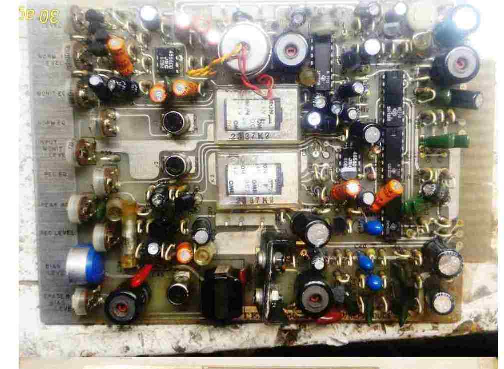

beonardo Inserito: 23 novembre 2023 Segnala Inserito: 23 novembre 2023 In corrispondenza dei trimmer di regolazione sulla scheda vi sono riportati i simboli di funzione chiedo gentilmente il significato di questi due che riporto qui sotto. MONIT EQ / PEAK AD Grazie
patatino59 Inserita: 23 novembre 2023 Segnala Inserita: 23 novembre 2023 Otelma !!! Dove sei ??? Divino Otelma, dacci un segno, un modello o una foto, se puoi... 😄
beonardo Inserita: 23 novembre 2023 Autore Segnala Inserita: 23 novembre 2023 Questa è la scheda di uno delle otto piste del registratore sul lato sinistro i trimmer e le diciture poco leggibili nella foto che ritrascrivo dall'alto in basso Monit level e a seguire Norm level MONIT EQ NORM EQ PEAK AD Rec level Bias Level Erase Laevel
patatino59 Inserita: 24 novembre 2023 Segnala Inserita: 24 novembre 2023 OK, ora va meglio. 😄 Aspettando il parere di qualcuno che conosca nello specifico tale scheda, ci vorrebbe almeno un manuale di servizio, vista la complessità dell'apparato. Monitor EQ indica probabilmente una curva di equalizzazione. Peak AD indica probabilmente una regolazione di picco. Per la regolazione occorrono assolutamente un generatore di segnali/rumore e un oscilloscopio/analizzatore di spettro, altrimenti si rischia di peggiorare la situazione.
beonardo Inserita: 24 novembre 2023 Autore Segnala Inserita: 24 novembre 2023 4 ore fa, patatino59 ha scritto: OK, ora va meglio. 😄 Grazie per la risposta attraverso la quale sono pervenuto ad un secondo manuale che riporta le sigleda mè citate, è scritto in inglese e perciò dovrò trascriverlo in word e poi con l'aiuto del traduttore portarlo nelle nostra madrelingua" Che ritengo sia la migliore" poi ti farò sapere. PS: A milan se dis: Ma che asin gli ingles: per di Frègg disen cold, per di dona disen omen...eccc Scusandomi per la disgressione ti ringrazio e auguro buona giornata. PS: per il famoso commutatore ho risolto con massicce dosi di disossidante WD40 . Ho iniziato con una prima spruzzata dopo una settimana si ripesentava il non contatto. Poi seconda eterza spruzzata è durato una ventina di giorni, altro intervento ora son 2 mesi che fa regolarmente il suo dovere.
