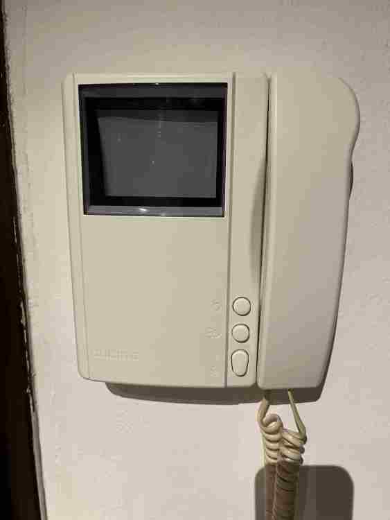

Diego Sap Inserito: 24 novembre 2023 Segnala Inserito: 24 novembre 2023 Buonasera a tutti, avrei necessità di rimuovere la copertura frontale del mio videocitofono BTcino: Da quello che ho avuto modo di capire cercando online il modello dovrebbe essere il 334342, ma non ne ho certezza. Ho provato anche a cercare altre informazioni a riguardo online ma senza successo. Ho provato a fare leva con un cacciavite piatto ma non sono riuscito. Come posso fare? Grazie mille in anticipo!
Stefano Dalmo Inserita: 24 novembre 2023 Segnala Inserita: 24 novembre 2023 Guarda sotto , in genere c'è un fermo , da tirare o da spingere .
Diego Sap Inserita: 24 novembre 2023 Autore Segnala Inserita: 24 novembre 2023 2 ore fa, Stefano Dalmo ha scritto: Guarda sotto , in genere c'è un fermo , da tirare o da spingere . No, in realtà avevo già guardato in modo abbastanza approfondito e anche dando un'altra occhiata non vedo niente del genere purtroppo.
Maurizio Colombi Inserita: 25 novembre 2023 Segnala Inserita: 25 novembre 2023 Quelli "di serie" sono un pezzo solo e non hanno copertura, si rimuovono con un colpo deciso dal basso verso l'alto e poi si estraggono dai gancetti della staffa. Potrebbe essere così anche quell'apparecchio.
Diego Sap Inserita: 27 novembre 2023 Autore Segnala Inserita: 27 novembre 2023 Il 25/11/2023 alle 08:03 , Maurizio Colombi ha scritto: Quelli "di serie" sono un pezzo solo e non hanno copertura, si rimuovono con un colpo deciso dal basso verso l'alto e poi si estraggono dai gancetti della staffa. Potrebbe essere così anche quell'apparecchio. Era esattamente così, grazie mille!
