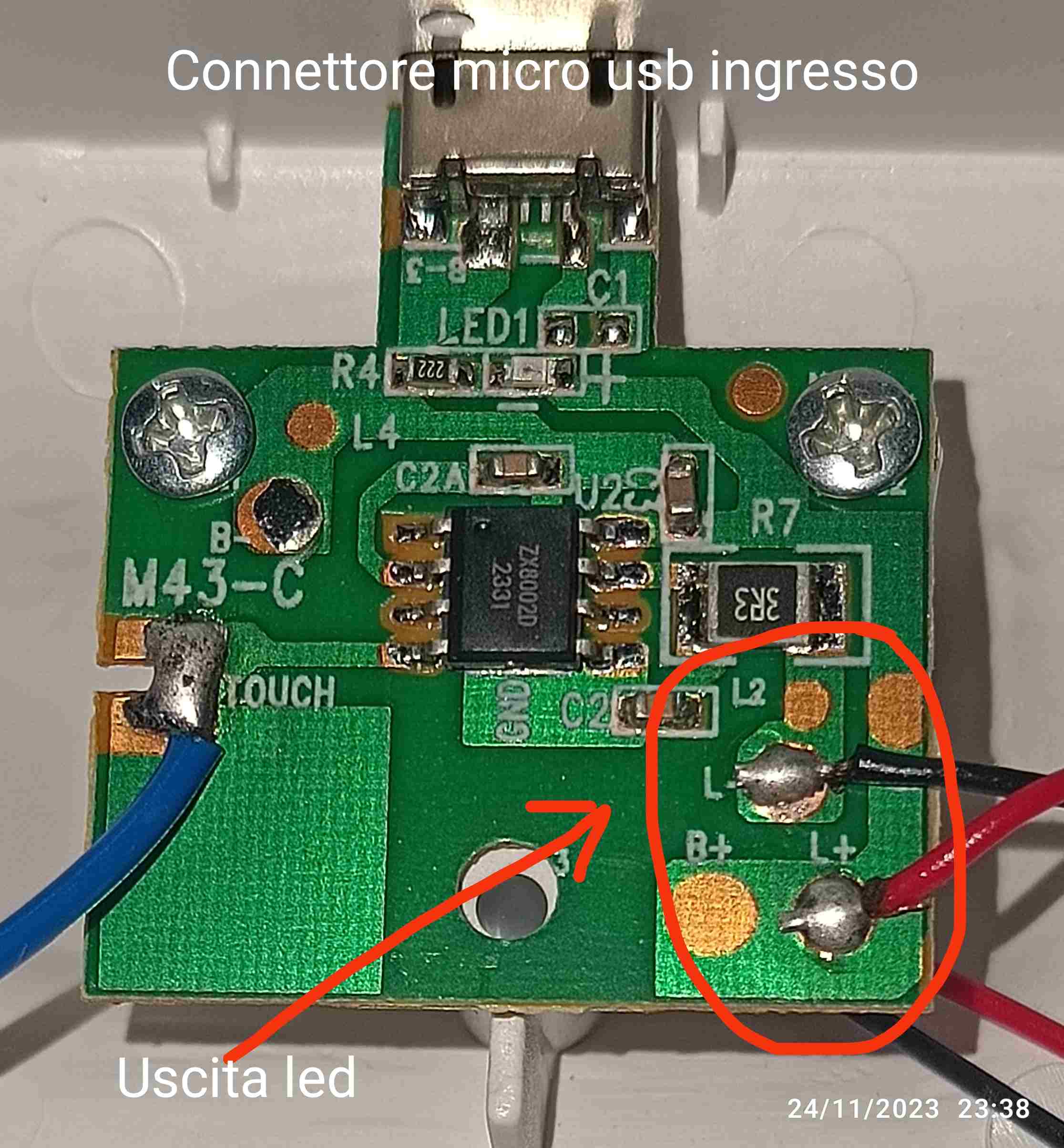

Mc79 Inserito: 24 novembre 2023 Segnala Inserito: 24 novembre 2023 Ciao a tutti, ho acquistato una bella lampada da scrivania a led, che però funziona solo con cavo alimentazione(5V micro USB) collegato alla rete, vorrei aggiungere una batteria all'interno perché ho visto che alcuni modelli simili ne sono forniti, per questo vi chiedo se secondo voi è possibile aggiungere magari una 18650 collegandola alla scheda elettronica esistente(di seguito la foto in dettaglio).
Ctec Inserita: 25 novembre 2023 Segnala Inserita: 25 novembre 2023 Quella predisposizione è per un pacco pile (probabilmente da 4,5V, cioè 3 da 1,5), non ricaricabili internamente. E' direttamente connessa ai poli della USB. Quindi per esempio guai ad averle entrambe insieme (USB e pile). Per mettere una 18650, che comunque è da 3,6V e potrebbe essere insufficiente, va messo anche un sistema di ricarica. Potrebbe non essere facile.
NovellinoXX Inserita: 25 novembre 2023 Segnala Inserita: 25 novembre 2023 (modificato) Senza modificare nulla e senza alcun rischio di fare cavolate, sull'USB puoi attaccare un Power-Bank e la ricarica avviene su quest'ultimo. Modificato: 25 novembre 2023 da NovellinoXX
Mc79 Inserita: 25 novembre 2023 Autore Segnala Inserita: 25 novembre 2023 Ciao, vi ringrazio per il vostro parere, credo che opterò per il power bank.
