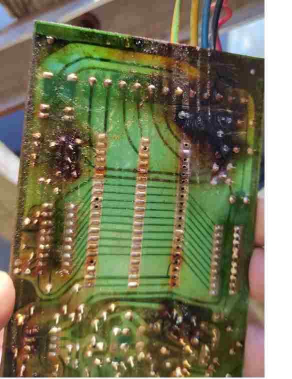

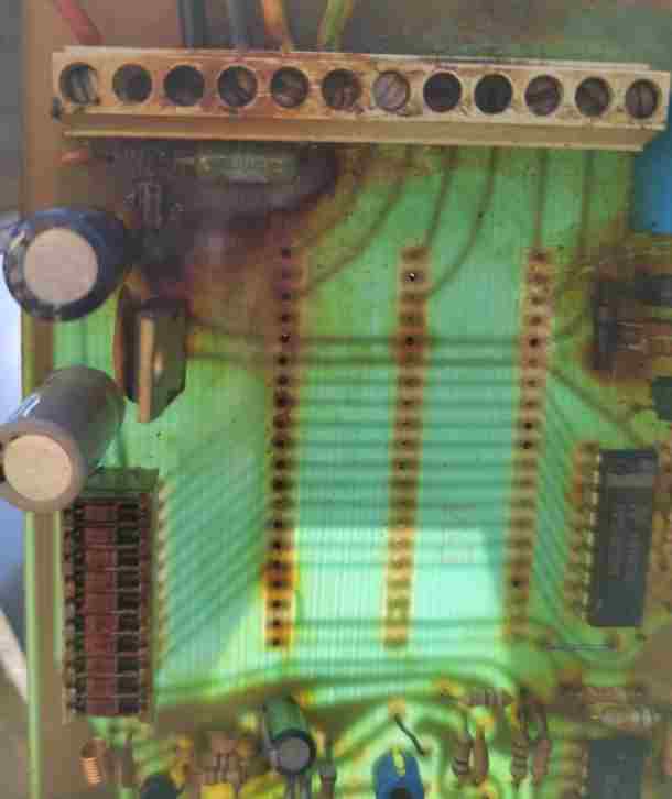

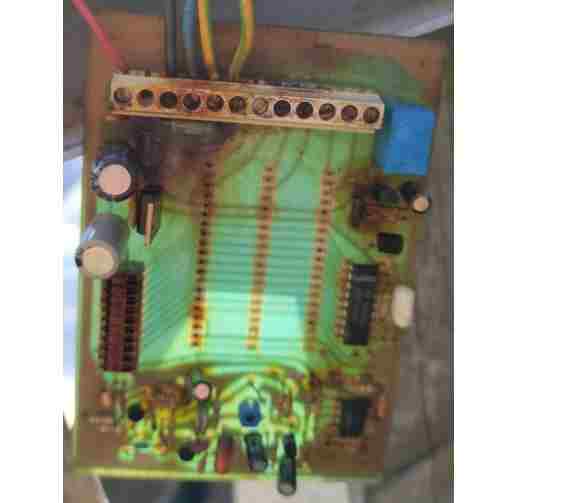

Tugnela Inserito: 25 novembre 2023 Segnala Inserito: 25 novembre 2023 Ciao Raga qualcunoi di Voi conosce questa scheda da telecomando dei cancelloni ( in questo monento lo baipassata e con le chiave funzione ) . purtroppo o solo queste foto che vedete in allaegato , ha almeno 25 anni di vita . Grazie se qualcuno ha info o schemi o almeno il modello , che vedo se riescoa riparala ho altro . Grazie mille in ogni coso Una Magica Domenica Ciao Tugnela
ROBY 73 Inserita: 25 novembre 2023 Segnala Inserita: 25 novembre 2023 Ciao Tugnela, sinceramente non so che scheda sia, ma con tutto il rispetto ti dico che per com'è messa, faresti prima a cambiarla con una più attuale, poi vedi tu
Tugnela Inserita: 26 novembre 2023 Autore Segnala Inserita: 26 novembre 2023 Ciao Roby 73 , grazie mille e non è che non sono d'accordo , ma prima volevo vedere se ne trovavao qualcuna e/o sto cercando do riparala . grazie di nuovo e se avete altre news grazie mille Buona Domenica Ciao Tugnela
