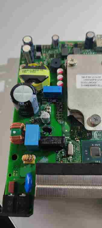

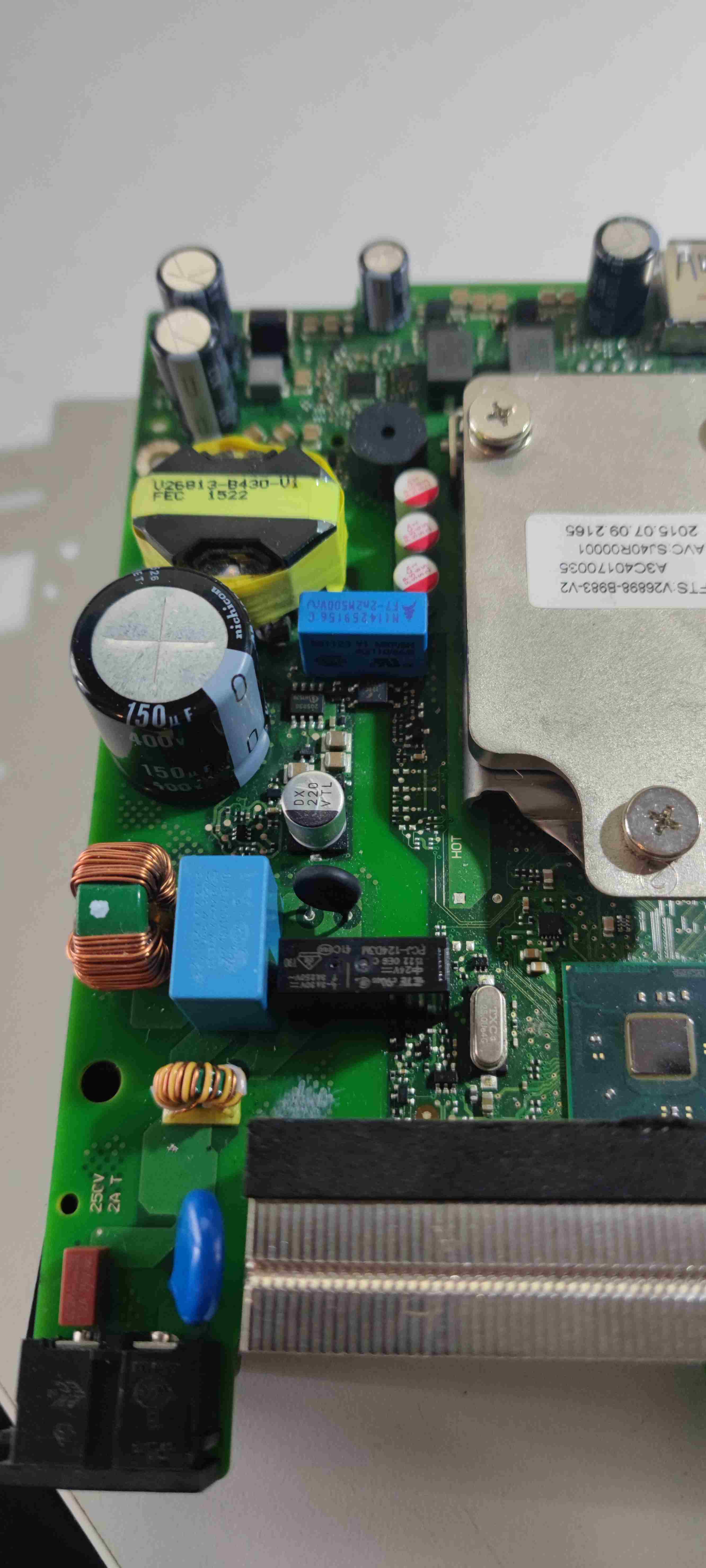

Nando Persichetti Inserito: 26 novembre 2023 Segnala Inserito: 26 novembre 2023 la scheda madre come da titolo (Fujitsu esprimo q520) non da segno di vita. Dando corrente e premendo il tasto d'accensione non succede nulla. Quando si accendeva si sentiva il suono come di un relè che scattava, ora nulla. Vorrei capire come devo procedere per provare a ripararla. P.S.: i 3 volts al pulsante d'accensione ci sono. Grazie a chi vorrà darmi un aiuto
Livio Orsini Inserita: 26 novembre 2023 Segnala Inserita: 26 novembre 2023 Per prima cosa comincerei a misurare le tensioni.
CLAUDIO 68 Inserita: 5 gennaio Segnala Inserita: 5 gennaio Buongiorno hai risolto io sono nelle stesse condizioni non si avvia.
Livio Orsini Inserita: 6 gennaio Segnala Inserita: 6 gennaio 6 ore fa, CLAUDIO 68 ha scritto: Buongiorno hai risolto io sono nelle stesse condizioni non si avvia. Per favore leggi il regolamento! Gli accodamenti son o sempre vietati, anche per problemi simili si deve aprire una nuova discussionme. Comunque è praticamente impossibile ottenere risposte da un utente inattivo da oltre due anni!!
