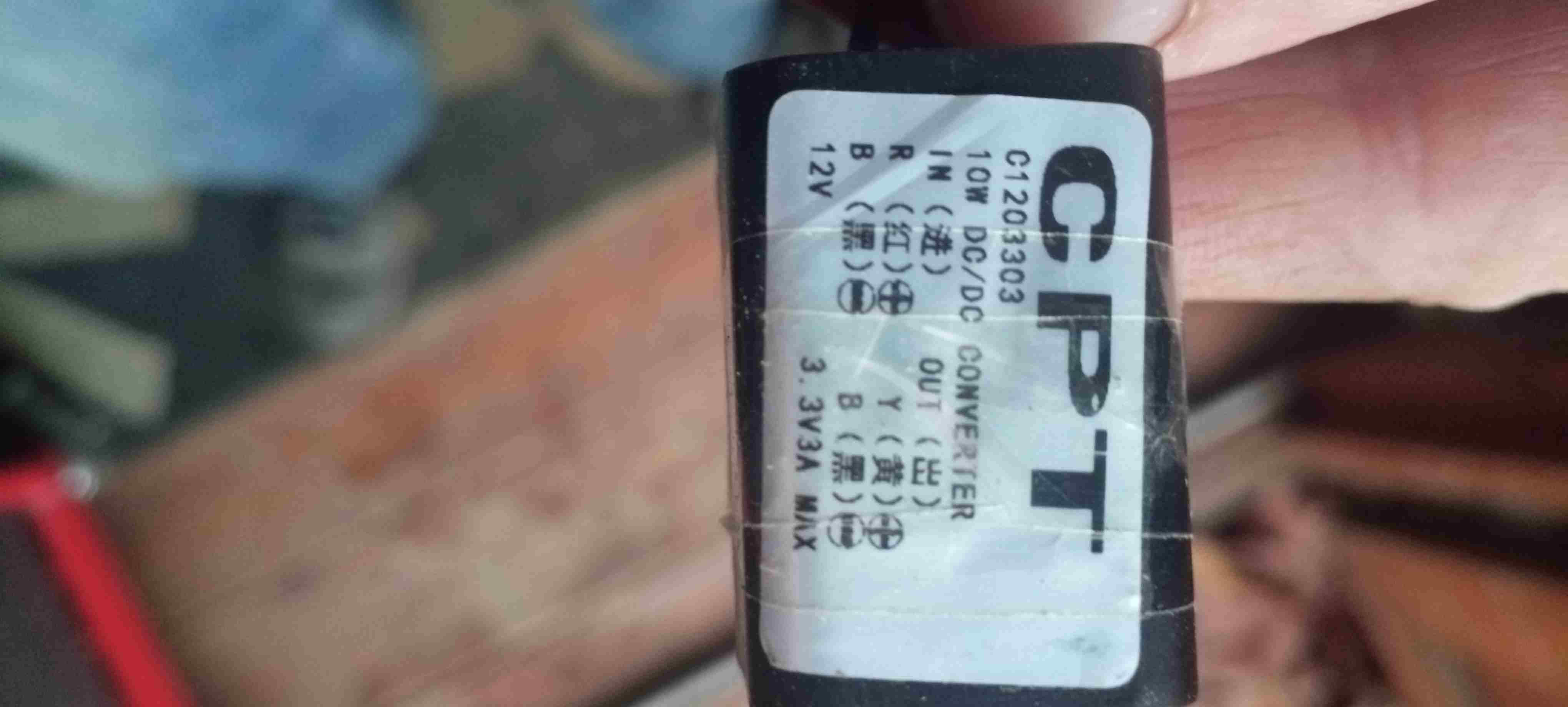

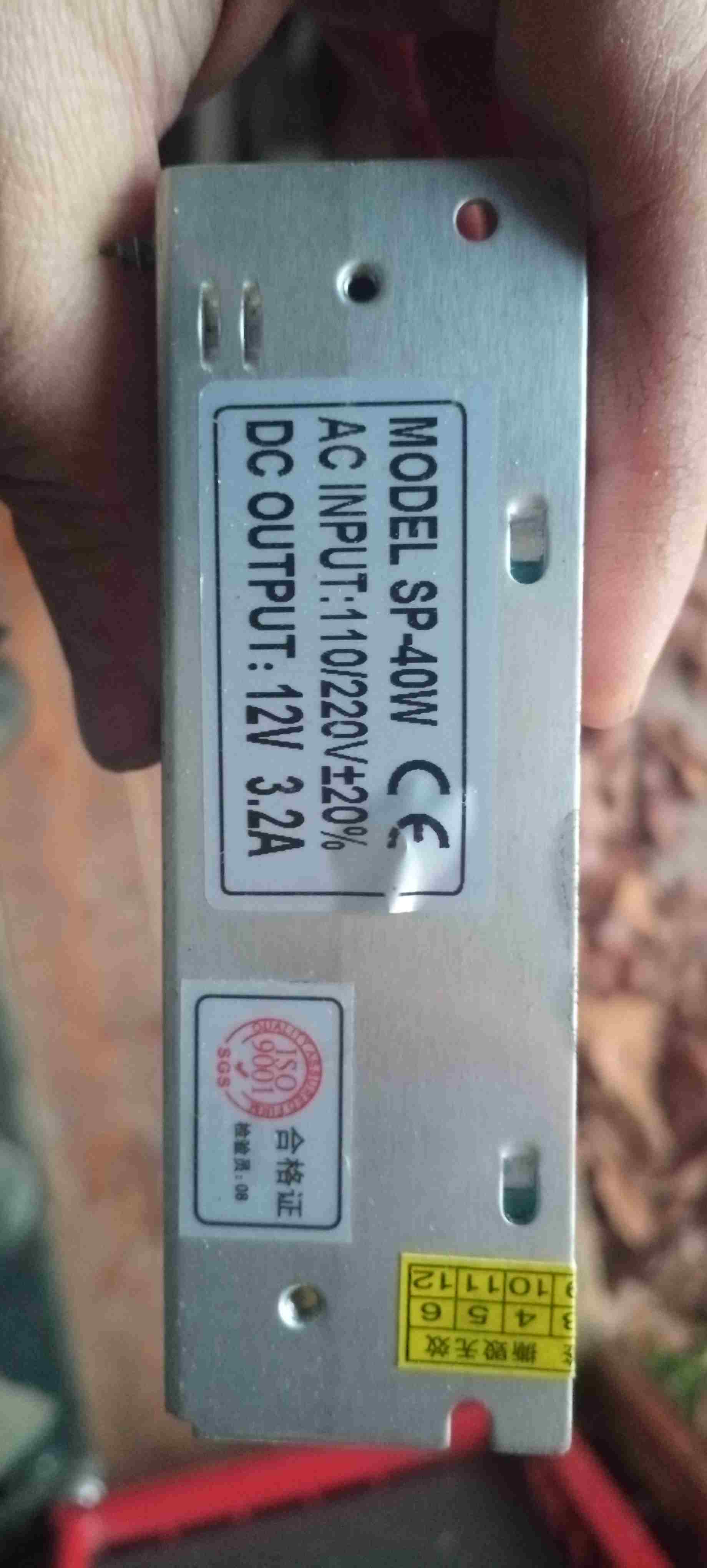

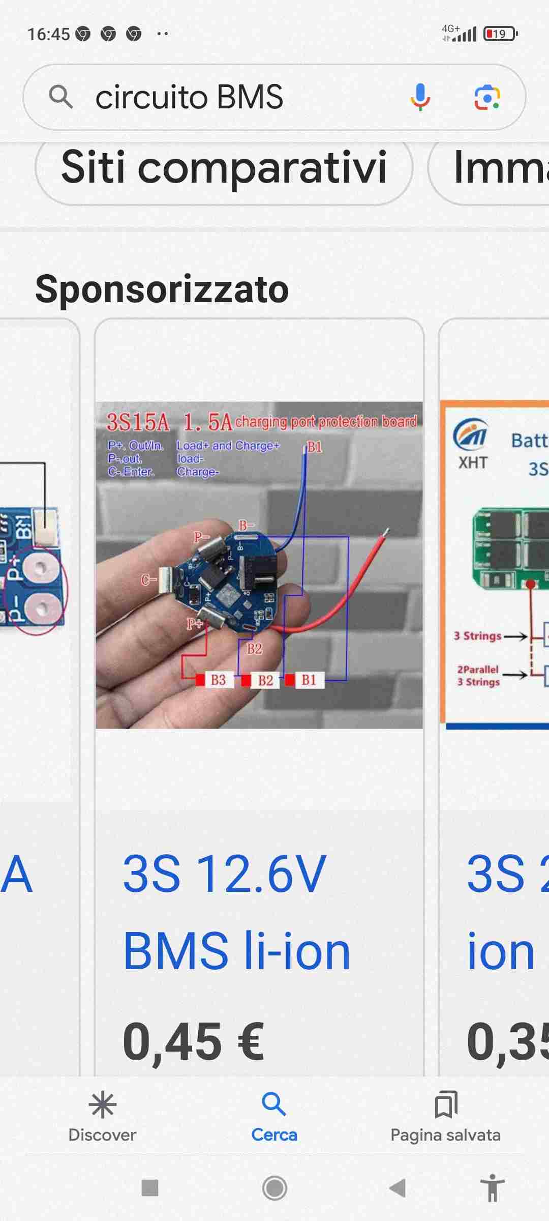

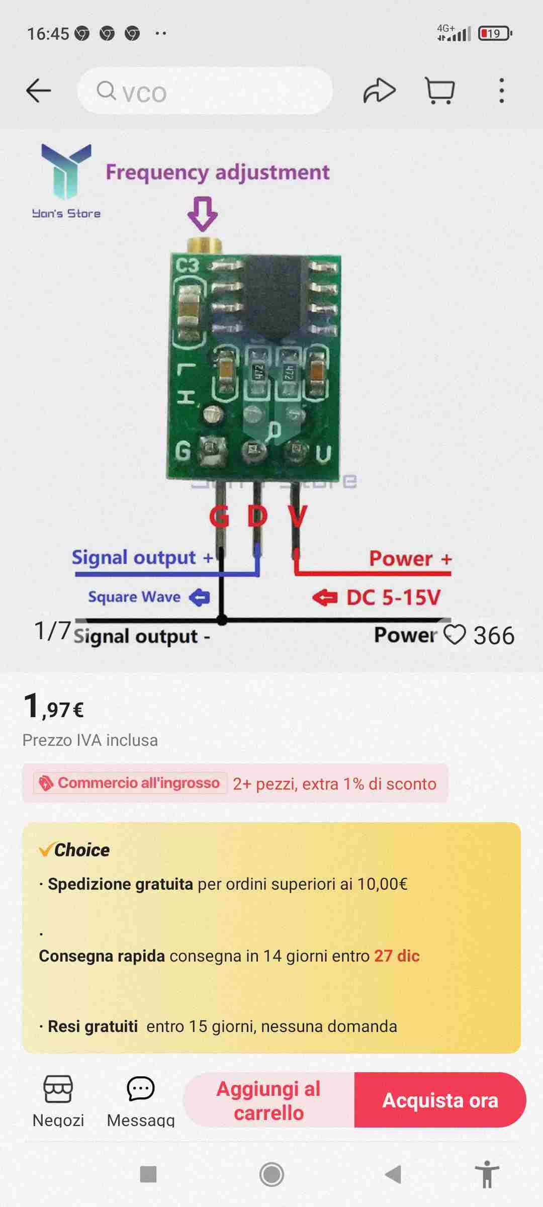

trittico6969 Inserito: 27 novembre 2023 Segnala Share Inserito: 27 novembre 2023 Salve, ho una centralina per annaffiamento orto, che si alimenta con due batterie da 1,5. Ho creato un alimentatore a 3 volt per farlo funzionare senza batteria , perché si scaricano velocemente. Però poi mi sono chiesto, se va via la corrente la centralina si resetta, non avendo una batteria tampone. È possibile mettere due batterie da 1,2 volt , ricaricabili in parallelo, o con qualche componente elettronico, per far sì che quando va via la corrente , le batterie lascino in memoria quando programmato. Link al commento Condividi su altri siti More sharing options...
Livio Orsini Inserita: 28 novembre 2023 Segnala Share Inserita: 28 novembre 2023 9 ore fa, trittico6969 ha scritto: È possibile mettere due batterie da 1,2 volt , ricaricabili in parallelo, o con qualche componente elettronico, per far sì che quando va via la corrente , le batterie lascino in memoria quando programmato. Si è possibile, metti le batterie in modalità "tampone". Link al commento Condividi su altri siti More sharing options...
trittico6969 Inserita: 28 novembre 2023 Autore Segnala Share Inserita: 28 novembre 2023 (modificato) Puoi dirmi come fare? Modificato: 28 novembre 2023 da trittico6969 Link al commento Condividi su altri siti More sharing options...
Livio Orsini Inserita: 28 novembre 2023 Segnala Share Inserita: 28 novembre 2023 Prima devi decidere il tipo di cella che andrai ad impiegare, poi si decide se è adatta ed in caso affermativo si procede. Link al commento Condividi su altri siti More sharing options...
trittico6969 Inserita: 29 novembre 2023 Autore Segnala Share Inserita: 29 novembre 2023 Per celle intendi che tipo di batterie ricaricabili? Link al commento Condividi su altri siti More sharing options...
max.bocca Inserita: 30 novembre 2023 Segnala Share Inserita: 30 novembre 2023 Una soluzione che si usava molti anni fa era di mettere una resistenza dinlimitazione per la carica con un diodo in parallelo per alimentare il carico. Con le ni-cd si calcolava la i max di carica pari ad un ventesimo e funziona. Ora ci sono batterie più performanti e kit già pronti magari da 3,7V poi abbassi con cella si caduta o regolatore SW o lineare a 3V Link al commento Condividi su altri siti More sharing options...
Livio Orsini Inserita: 30 novembre 2023 Segnala Share Inserita: 30 novembre 2023 12 ore fa, trittico6969 ha scritto: Per celle intendi che tipo di batterie ricaricabili? Si Link al commento Condividi su altri siti More sharing options...
trittico6969 Inserita: 30 novembre 2023 Autore Segnala Share Inserita: 30 novembre 2023 Li-ion Link al commento Condividi su altri siti More sharing options...
trittico6969 Inserita: 1 dicembre 2023 Autore Segnala Share Inserita: 1 dicembre 2023 Li-ion 3,7 volt Link al commento Condividi su altri siti More sharing options...
trittico6969 Inserita: 2 dicembre 2023 Autore Segnala Share Inserita: 2 dicembre 2023 Sono andato a prendere le batterie da 1,2 volt e ho visto che sono esaurite, fammi una al li-ion dopo 3,7 che funziona egregiamente sul prodotto. Quindi cosa mi consigliate? Link al commento Condividi su altri siti More sharing options...
Livio Orsini Inserita: 2 dicembre 2023 Segnala Share Inserita: 2 dicembre 2023 Con la 3,7V quando è carica arrivi a 4,2V . Se il tuo dispositivo non accetta tensioni maggiori di 3V devi mettere un regole step down tra cella e dispositivo. Link al commento Condividi su altri siti More sharing options...
trittico6969 Inserita: 2 dicembre 2023 Autore Segnala Share Inserita: 2 dicembre 2023 (modificato) Ma posso anche abbassare con qualche diodo in serie alla batteria? Modificato: 2 dicembre 2023 da trittico6969 Link al commento Condividi su altri siti More sharing options...
Livio Orsini Inserita: 2 dicembre 2023 Segnala Share Inserita: 2 dicembre 2023 39 minuti fa, trittico6969 ha scritto: Ma posso anche abbassare con qualche diodo in serie alla batteria? tra scarica e piena caricahai quasi 1V di variazione. Significa che, mettendo un diodo in serie, passi da circa 3.5V a piena carica a meno di 2.9V con batteria completamente scarica. Inoltre è comunque necessario un circuito BMS per controllare la carica-scarica della batteria. Link al commento Condividi su altri siti More sharing options...
trittico6969 Inserita: 2 dicembre 2023 Autore Segnala Share Inserita: 2 dicembre 2023 Allora ricapitoliamo, ho un alimentatore 12 volt alla cui uscita ho collegato un riduttore che mi tira fuori 3,3 volte continua allego le foto di entrambi e poi allego le foto di quello che tu hai chiesto dimmi se è tutto corretto. Link al commento Condividi su altri siti More sharing options...
trittico6969 Inserita: 4 dicembre 2023 Autore Segnala Share Inserita: 4 dicembre 2023 Non mi risponde più nessuno? Link al commento Condividi su altri siti More sharing options...
trittico6969 Inserita: 6 dicembre 2023 Autore Segnala Share Inserita: 6 dicembre 2023 Siccome,Non mi risponde più nessuno ho aperto il quesito su un altro forum , spero di non offendere nessuno ma è anche per avere più pareri.mi hanno risposto così Con una sola cella non serve BMS, e non credo che 1 V in più possa essere pericoloso per la centralina. Non metterei neanche un regolatore tra cella e centralina, semmai effettivamente puoi modificare l'alimentatore per fargli dare 3,8-3,9V, che corrispondono ad una carica quasi totale ma meno stressante per cella e centralina Link al commento Condividi su altri siti More sharing options...
Livio Orsini Inserita: 6 dicembre 2023 Segnala Share Inserita: 6 dicembre 2023 (modificato) 4 minuti fa, trittico6969 ha scritto: Con una sola cella non serve BMS, e non credo che 1 V in più possa essere pericoloso per la centralina. Questo devi saperlo tu che hai sottomano la centralina e le sue specifiche. Questo è il mio ultimo intervento, come utente, in questa discussione. Modificato: 6 dicembre 2023 da Livio Orsini Link al commento Condividi su altri siti More sharing options...
