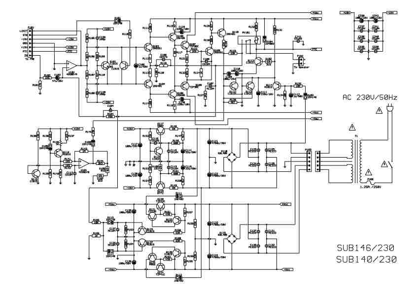

Buonasera a tutti, ho in riparazione una SubWoofer JBL 140/230 di cui ho lo schema applicativo. All'accensione appena si attiva lo stand BY e il led verde si illumina si sente un fruscio abbastanza fastidioso e poi diventa rumore a bassa frequenza . Dopo un numero imprecisato di minuti il tutto si attenua ed il rumore scompare. Rimane solo un leggero fruscio che penso sia normale quando è in funzione. Qualcuno ha qualche idea?scs140--scs146_service_manual17.jpg.00eedf375b3a3e9843952e88c5b4b71f.jpg
  • 11 months later...
KARMAELECTROMACANICK
Buonasera a tutti. Ho un sub JBL 200/230 che è molto simile allo schema presentato. L'apparecchio resta su st/by (led rosso anche in presenza del segnale) Qualcuno possiede lo schema completo? Grazie
Ciao, ti sei accodato ad una discussione di un anno fa, il regolamento lo vieta,
Questa discussione la chiudiamo, aprine pure una nuova.
***DISCUSSIONE CHIUSA***
  • Ivan Botta locked this discussione
Ospite
