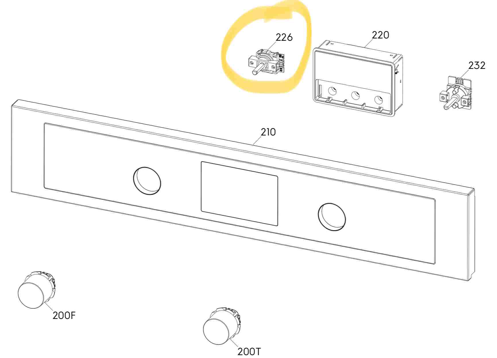

salvo355 Inserito: 6 dicembre 2023 Segnala Inserito: 6 dicembre 2023 (modificato) salve a tutti ho questo forno da problemi da un po di tempo da errore f247 o f241 lo fa anche dopo un po che e acceso ma principalmente lo fa con il programma grill Modificato: 6 dicembre 2023 da salvo355
michpao Inserita: 8 dicembre 2023 Segnala Inserita: 8 dicembre 2023 Prova a staccarlo dall’alimentazione per alcuni minuti, se ripete l’errore controlla commutatore funzioni o la scheda elettronica.
salvo355 Inserita: 8 dicembre 2023 Autore Segnala Inserita: 8 dicembre 2023 54 minuti fa, michpao ha scritto: Prova a staccarlo dall’alimentazione per alcuni minuti, se ripete l’errore controlla commutatore funzioni o la scheda elettronica. Buonasera grazie, allora pricipalmente lo fa sulla funzione grill poi siccome il forno mi suggeriva di fare funzione pirolitica lo fatta anche in questa modalita ma dopo tot minuti e apparso lo stesso errore f247 e f241 su altri progrmammi funziona correttamente, dubito sia la scheda comunque il tutto e successo dopo un forte temporale poi togliendo alimentazione riparte tranquillamente.
piergius Inserita: 9 dicembre 2023 Segnala Inserita: 9 dicembre 2023 (modificato) Hai verificato che la Polarità Fase - Neutro sia corretta ? Altrimenti le Resistenze rischiano di restare collegate ad oltranza con la Fase230V . Oltre a subire un precoce invecchiamento , possono comparire i fenomeni più strani e la Scheda rileva Tensioni anomale . - (Qualche volta l' inversione si trova più a monte, in ingresso o in uscita dal Centralino) - Buona notte ! . Modificato: 9 dicembre 2023 da Maurizio Colombi Perchè ostinarsi ad usare strani simboli?
salvo355 Inserita: 9 dicembre 2023 Autore Segnala Inserita: 9 dicembre 2023 11 ore fa, piergius ha scritto: Hai verificato che la Polarità Fase - Neutro sia corretta ? Altrimenti le Resistenze rischiano di restare collegate ad oltranza con la Fase230V . Oltre a subire un precoce invecchiamento , possono comparire i fenomeni più strani e la Scheda rileva Tensioni anomale . - (Qualche volta l' inversione si trova più a monte, in ingresso o in uscita dal Centralino) - Buona notte ! . Buongiorno non ho verificato fase e neutro sia corretta ,ma pensi possa essere questa la causa ? mi sembra strano.
piergius Inserita: 9 dicembre 2023 Segnala Inserita: 9 dicembre 2023 - In passato i Forni Elettromeccanici venivano progettati per lavorare con 2 Fasi 127V della Distribuzione Trifase 220V , all' epoca la più diffusa in Italia . (quindi non c' era un verso da rispettare ) > - Oggi, tranne alcune Aziende distributrici i locali, lo Standard è Trifase 400V /Monofase 230V Fase + Neutro . - Specialmente per gli Elettrodomestici che incorporano 2 o più Resistenze, avendo un Ritorno Comune, questo punto va connesso al Neutro, cosicché i vari Comandi Unipolari interrompano la Fase e tolgano Tensione ⚡ dopo l' Utilizzo . (analogamente a quanto avviene con gli Interruttori delle Luci .) - Perciò il Forno arriva senza la Spina e va collegato tramite Morsetti, verificando che sul marrone arrivi la Fase . - L' inversione potrebbe verificarsi anche al momento della sostituzione di un Contatore qualora dall' Impianto provengano 2 fili di colore "vintage" . - Buona serata !
salvo355 Inserita: 9 dicembre 2023 Autore Segnala Inserita: 9 dicembre 2023 Grazie, mi sembra un pò strano perche alcuni forni escono con la spina shuko comunque posso verificare che fase e neutro siano corretti , mi sembra strano pero anche perche sono gestiti da scheda elettronica,pero forse non hai capito che questo difetto lo fa da accesso non da spento semmai doveva accendersi da solo oppure sbaglio? 2 ore fa, piergius ha scritto: - In passato i Forni Elettromeccanici venivano progettati per lavorare con 2 Fasi 127V della Distribuzione Trifase 220V , all' epoca la più diffusa in Italia . (quindi non c' era un verso da rispettare ) > - Oggi, tranne alcune Aziende distributrici i locali, lo Standard è Trifase 400V /Monofase 230V Fase + Neutro . - Specialmente per gli Elettrodomestici che incorporano 2 o più Resistenze, avendo un Ritorno Comune, questo punto va connesso al Neutro, cosicché i vari Comandi Unipolari interrompano la Fase e tolgano Tensione ⚡ dopo l' Utilizzo . (analogamente a quanto avviene con gli Interruttori delle Luci .) - Perciò il Forno arriva senza la Spina e va collegato tramite Morsetti, verificando che sul marrone arrivi la Fase . - L' inversione potrebbe verificarsi anche al momento della sostituzione di un Contatore qualora dall' Impianto provengano 2 fili di colore "vintage" . - Buona serata !
salvo355 Inserita: 16 dicembre 2023 Autore Segnala Inserita: 16 dicembre 2023 (modificato) buonasera ho trovato queste indicazioni ma non ho ben capito cosa sarebbe interfaccia utente esagonale? ERRORE F241 La selezione della funzione non è connessa SOLUZIONI: Controllare il cablaggio Controllare la manopola del forno Controllare l’interfaccia utente esagonale ERRORE F 247 Itex100 interruttore girevole SOLUZIONI: Riavviare il forno scollegandolo dalla rete elettrica Cambiare l’interruttore girevole Visualizzazione errata nell’esagono Viene visualizzato erroneamente come F247 invece di F241; fare riferimento alla riga Modificato: 16 dicembre 2023 da salvo355
michpao Inserita: 17 dicembre 2023 Segnala Inserita: 17 dicembre 2023 Significa che devi controllare i collegamenti tra questo selettore (che ti ho cerchiato in giallo) e la scheda elettronica. Se nella scheda non ci sono problemi nei contatti oppure nei componenti (come ti ho indicato nella prima risposta), controlla questo selettore e se anche lui non mostra problemi, sostituiscilo!
salvo355 Inserita: 17 dicembre 2023 Autore Segnala Inserita: 17 dicembre 2023 2 ore fa, michpao ha scritto: Significa che devi controllare i collegamenti tra questo selettore (che ti ho cerchiato in giallo) e la scheda elettronica. Se nella scheda non ci sono problemi nei contatti oppure nei componenti (come ti ho indicato nella prima risposta), controlla questo selettore e se anche lui non mostra problemi, sostituiscilo! Bungiorno michpao grazie mille intendi scheda elettronica principale oppure quella del display oppure entrambi?
del_user_227154 Inserita: 30 dicembre 2023 Segnala Inserita: 30 dicembre 2023 Intanto controlla questo: F241: Il selettore di impostazione della funzione è difettoso oppure connessione difettosa con il display Quando il selettore di impostazione della funzione ha la connessione difettosa per più di 10 secondi visualizza l'errore e il circuito riceve un comando di spegnimento del sistema. L'errore viene rilevato quando appare una tensione di (5V) sull'ingresso del selettore di impostazione delle funzioni, l'errore viene visualizzato indipendentemente dallo stato del forno. Viene visualizzato fino a quando è attivo una volta ripristinata la connessione, se il selettore di impostazione della funzione non è nella posizione di zero il display visualizza il time out “---°C” altrimenti verrà visualizzato ToD. Se viene visualizzato il simbolo del time out, l'utente deve ruotare il selettore delle funzioni in posizione di zero prima di selezionare una funzione del forno.
salvo355 Inserita: 30 dicembre 2023 Autore Segnala Inserita: 30 dicembre 2023 Buonasera campiglia grazie l'errore appare dopo diversi minuti dall'accensione del programma impostato solo su grill o pirolitica, non ho capito nel tuo discorso cosa dovrei controllare in teoria dici sempre il cablaggio tra manopola e display giusto ed eventualmente sostituire l'interruttore girevole di funzione giusto?
del_user_227154 Inserita: 30 dicembre 2023 Segnala Inserita: 30 dicembre 2023 1 ora fa, salvo355 ha scritto: dici sempre il cablaggio tra manopola e display Quella è la prima cosa da fare, poi prima di sostituire il selettore andrebbe controllato, io ho scritto dei suggerimenti se va bene ok altrimenti andrebbe fatta una indagine più accurata. Io chiudo qui la discussione augurando un buon anno a tutti i partecipanti del forum.
salvo355 Inserita: 31 dicembre 2023 Autore Segnala Inserita: 31 dicembre 2023 16 ore fa, campiglia ha scritto: Quella è la prima cosa da fare, poi prima di sostituire il selettore andrebbe controllato, io ho scritto dei suggerimenti se va bene ok altrimenti andrebbe fatta una indagine più accurata. Io chiudo qui la discussione augurando un buon anno a tutti i partecipanti del forum. Grazie infatti prima di sostituire l'interruttore di funzione farò altre prove come mi e stato consigliato, credo di aver risposto sempre educatamente se ti disturba essere di aiuto agli altri non fare il fenomeno da tastiera buon anno.
del_user_227154 Inserita: 31 dicembre 2023 Segnala Inserita: 31 dicembre 2023 (modificato) 2 ore fa, salvo355 ha scritto: se ti disturba essere di aiuto agli altri non fare il fenomeno da tastiera buon anno. Non capisco questo genere di risposta, ma su questo forum partecipano ogni genere di personaggi come te che pensano che la soluzione sia semplice per corrispondenza ma purtroppo non è così. I moderatori del forum sono a conoscenza che non posso fare discussioni ma solo dare qualche informazione generalmente su marchi che non sono molto conosciuti oppure su apparecchi non nuovissimi di concetto. Il regolamento del forum nella premessa prevede questo.....PLC Forum e' un punto di incontro e confronto democratico su temi riguardanti l'automazione industriale ed altri argomenti nel campo elettrico informatico. Lo scopo del forum? di creare una comunita' di utenti disposti alla discussione.....io do delle informazioni ma non sono disposto (diciamo così) alle discussioni nel rispetto del regolamento del forum che ti invito a leggere. Aggiungo che nessuno mi obbliga a scrivere informazioni, quando non sarà più possibile non scriverò più su questo forum. Il fenomeno da tastiera sei tu che non ti rendi conto che nessuno può avere la risoluzione del problema per qualsiasi persona che chiede aiuto......per di più gratuitamente. Modificato: 31 dicembre 2023 da campiglia
salvo355 Inserita: 2 gennaio 2024 Autore Segnala Inserita: 2 gennaio 2024 Il 31/12/2023 alle 14:34 , campiglia ha scritto: Non capisco questo genere di risposta, ma su questo forum partecipano ogni genere di personaggi come te che pensano che la soluzione sia semplice per corrispondenza ma purtroppo non è così. I moderatori del forum sono a conoscenza che non posso fare discussioni ma solo dare qualche informazione generalmente su marchi che non sono molto conosciuti oppure su apparecchi non nuovissimi di concetto. Il regolamento del forum nella premessa prevede questo.....PLC Forum e' un punto di incontro e confronto democratico su temi riguardanti l'automazione industriale ed altri argomenti nel campo elettrico informatico. Lo scopo del forum? di creare una comunita' di utenti disposti alla discussione.....io do delle informazioni ma non sono disposto (diciamo così) alle discussioni nel rispetto del regolamento del forum che ti invito a leggere. Aggiungo che nessuno mi obbliga a scrivere informazioni, quando non sarà più possibile non scriverò più su questo forum. Il fenomeno da tastiera sei tu che non ti rendi conto che nessuno può avere la risoluzione del problema per qualsiasi persona che chiede aiuto......per di più gratuitamente. Non sono un'improvvisato su questo forum non ce gente comune ma ci sono anche tecnici e si parla di problemi tecnici e soluzioni, quindi se vuoi dare un aiuto lo dai senza pretese altrimenti non commentare propio la discussione facendo l'arrogante.
del_user_227154 Inserita: 2 gennaio 2024 Segnala Inserita: 2 gennaio 2024 (modificato) Fenomeno da tastiera se non leggo male lo hai scritto tu e non io..... come ho scritto ho dato una informazione su un codice di errore e ho scritto il motivo per cui non faccio le discussioni, da questa risposta credo che non conosci bene l'italiano (lo si evince perché non sai neanche leggere i codici di errore che chiaramente non lo scritto io ma l'Electrolux). In più non leggi il regolamento del forum dove è scritto che chi partecipa deve leggere il regolamento.. Modificato: 2 gennaio 2024 da campiglia
salvo355 Inserita: 5 gennaio 2024 Autore Segnala Inserita: 5 gennaio 2024 Bene io ho chiesto come posso testare il selettore essendo di tipo canbus, tu mi hai risposto cosi "se vabbene ok altrimenti nulla" questa e stata la tua risposta, se vuoi dirlo bene altrimenti nessuno ti obbliga ce anche altra gente sensata sul forum non siamo tutti uguali!!
del_user_227154 Inserita: 5 gennaio 2024 Segnala Inserita: 5 gennaio 2024 (modificato) Il can bus esiste nelle automobili non negli elettrodomestici fra l'altro hai scritto questo Il 2/1/2024 alle 11:07 , salvo355 ha scritto: Non sono un'improvvisato su questo forum non ce gente comune ma ci sono anche tecnici se sei un tecnico dovresti scrivere delle cose sensate da tecnico....se non sei in grado di capire gli errori rivolgiti all'assistenza, ripeto perchè mi sembri di coccio, l'errore 241 che ho postato è dal manuale dell'assistenza Electrolux del forno non è stato trovato da qualche parte su internet come spesso accade. Modificato: 5 gennaio 2024 da campiglia
causicurti Inserita: 5 gennaio 2024 Segnala Inserita: 5 gennaio 2024 Salvo scusami non voglio prendere le difese di campiglia ma lui essendo del "mestiere" non può andare oltre un certo limite. Già è tanto quel piccolo consiglio che dà nelle richieste di aiuto. Spero di essere stato chiaro. Un cordiale saluto.
Alessio Menditto Inserita: 5 gennaio 2024 Segnala Inserita: 5 gennaio 2024 Direi che le posizioni sono state chiarite, possiamo proseguire senza ulteriori punzecchiature per favore?
Fily1212 Inserita: 17 febbraio 2024 Segnala Inserita: 17 febbraio 2024 Ciao, Ho lo stesso problema anche io. Salvo hai risolto? Non ho capito come devo controllare il selettore. Probabilmente devo sostituirlo corretto?
Alessio Menditto Inserita: 17 febbraio 2024 Segnala Inserita: 17 febbraio 2024 Fily siccome questa discussione è stata un po’ movimentata, per favore apri una tua nuova discussione e se vuoi linka questa, se Salvo ha risolto vedrai ti risponderà volentieri.
