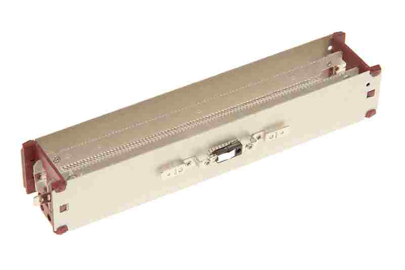

Ho uno scaldasalviette con termoconvettore integrato (tra l'altro oggi introvabile da nuovo) che da diverso tempo quando si accende il termoconvettore dopo circa un minuto si sente un click e si spegne, e si riaccende solo dopo diverso tempo quando si raffredda.
All'interno cè il gruppo resistenza, che allego in foto, dove cè quel componente a vista che credo sia lui che lo fà spegnere per eccesso di temperatura interna (presumo)
Ho provato quindi a pulire con cura le alette del ventilatore credendo che forse fosse diminuito il flusso d'aria a causa della povere facendo quindi salire la temperatura ma purtroppo non ho risolto il problema.
Sapreste consigliarmi cosa poter fare?
A vista la resistenza sembra in ottimo stato
