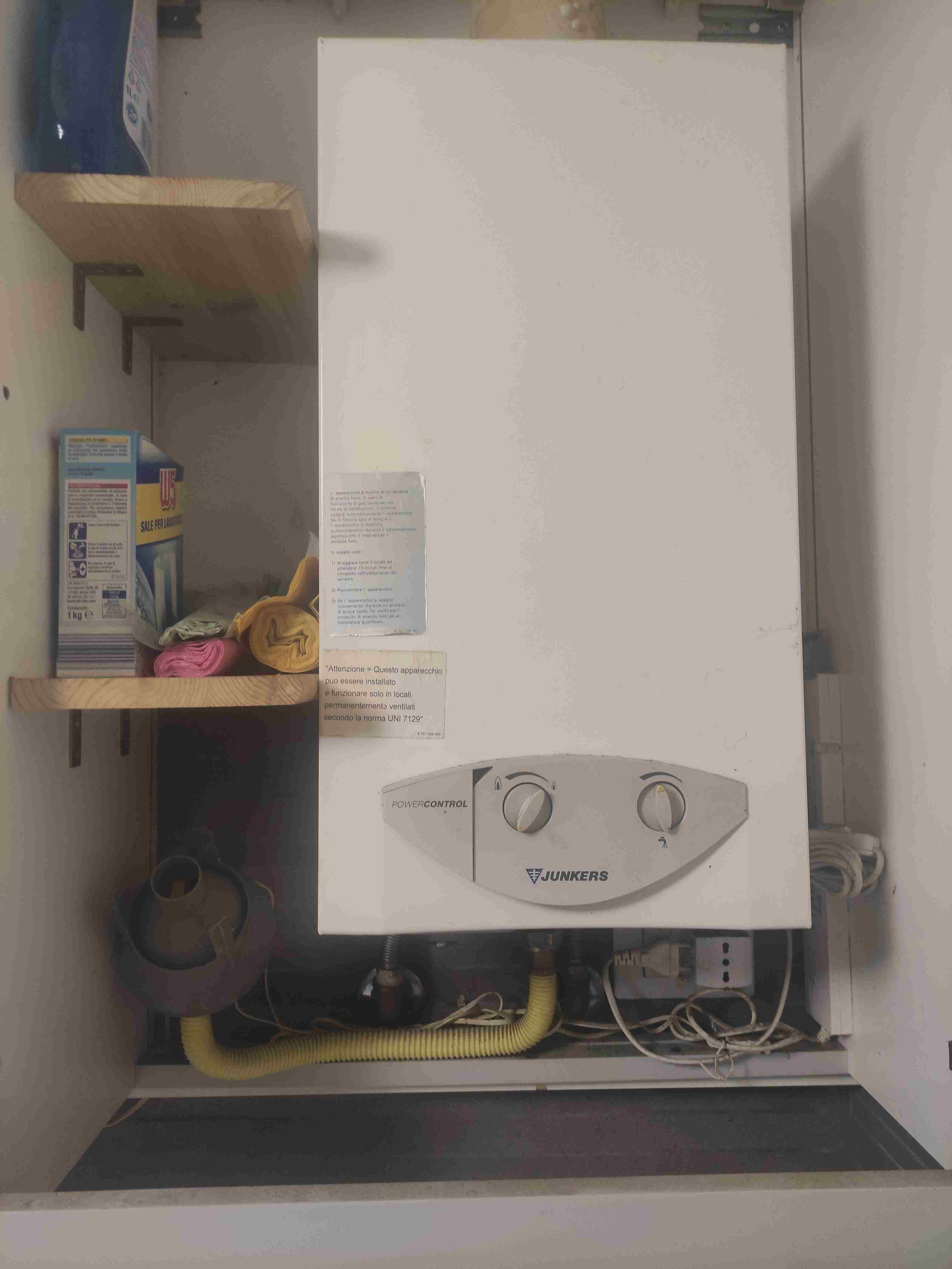

Buongiorno,
Ho uno scaldabagno rapido a gas modello junker wr11 b23, ereditato quando ho acquistato casa (2014) . Ha funzionato abbastanza bene , ma da un annetto presenta problemi . In tutti i rubinetti di casa ho poca pressione con acqua calda e non si avvia .
Funziona solamente con la doccia . Ho il bagno a circa 5 MT di distanza .
Anche con il rubinetto della cucina non si avvia ( lo scaldabagno è lì sopra ).
Tengo tutti i filtri cartucce pulite ma ciò nonostante pochissima pressione. Con acqua fredda invece la pressione c'è.
Abito al 4 ed ultimo piano di un condominio.
Dite che è da cambiare ? Consigliate un rapido ancora , od uno ad accumulo ?
Perché questo l'ho incassato nel mobile della cucina e con un accumulo dovrei smontare il mobile perché non ci sta .
Ringrazio
