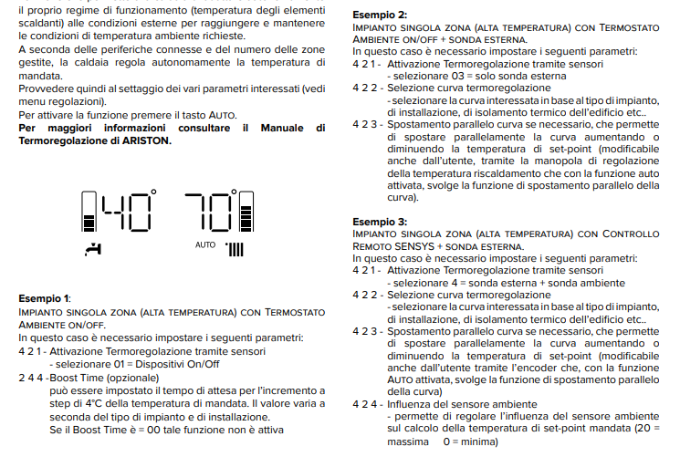

Collegamento termostato esterno ad Ariston Clas One
Salve a tutti,
ho sostituito la mia vecchia caldaia con una Clas One di Ariston, nel pacchetto era compreso il nuovo termostato gestore Ariston Cube S net. Dopo vari mesi d'uso di questo termostato non sono soddisfatto da suo uso e preferivo di gran lunga il precedente termostato che usavo (Bticino Smarther). Ho trovato su questo forum un altro utente che ha collegato un nest alla propria caldaia ma sono edizioni differenti ( e termostati di partenza differenti) quindi i parametri non sono compatibili. Seguendo il manuale il termostato originale Ariston è connesso al contatto BUS (la linea dati Ariston che permette al Cube S net di controllare la caldaia in molti fattori (temperatura acqua, accensione fiamma, errori di funzionamento, ecc...)). Leggendo il manuale che mi hanno mandato sono presenti altri due contatti TA1 e TA2 che loro definiscono Termostato Ambiente. Da quello che mi ha risposto l'assistenza sono due contatti per connettere un altro termostato ma non mi hanno saputo dire se funziona con qualunque termostato o sempre nella loro rete BUS dati.
Vorrei capire se è possibile connettere un altro termostato semplice (che crea un contatto ON/OFF) al contatto TA1 e fargli controllare il riscaldamento in autonomia e usare il Cube S net solo per la gestione della caldaia (dato che la sua gestione del riscaldamento è molto lacunosa e il suo sensore di temperatura molto scadente... spesso segna 1 grado in meno a quello che è realmente presente).
Nel manuale di installazione ho trovato alcuni "esempi" di collegamento per il riscaldamento (che allego), da quello che ho intuito il mio caso dovrebbe essere il numero 1. Ma in questi esempi non dicono niente sulla connessione ai contatti e sulla presenza del Cube S net.
Ringrazio già in anticipo chiunque riesca ad aiutarmi.
  • 1 month later...
Federico Viola
Ciao, con i lavori del 110% mi hanno installato proprio oggi questa caldaia.
Il tecnico mi ha montato il mio vecchio termostato Netatmo e funziona perfettamente.
non so aiutarti in modo specifico, ma posso garantirti che un termostato on/off funziona
Il 11/12/2023 alle 12:18 , ma.eo.si.ti ha scritto:
Salve a tutti,
ho sostituito la mia vecchia caldaia con una Clas One di Ariston, nel pacchetto era compreso il nuovo termostato gestore Ariston Cube S net. Dopo vari mesi d'uso di questo termostato non sono soddisfatto da suo uso e preferivo di gran lunga il precedente termostato che usavo (Bticino Smarther). Ho trovato su questo forum un altro utente che ha collegato un nest alla propria caldaia ma sono edizioni differenti ( e termostati di partenza differenti) quindi i parametri non sono compatibili. Seguendo il manuale il termostato originale Ariston è connesso al contatto BUS (la linea dati Ariston che permette al Cube S net di controllare la caldaia in molti fattori (temperatura acqua, accensione fiamma, errori di funzionamento, ecc...)). Leggendo il manuale che mi hanno mandato sono presenti altri due contatti TA1 e TA2 che loro definiscono Termostato Ambiente. Da quello che mi ha risposto l'assistenza sono due contatti per connettere un altro termostato ma non mi hanno saputo dire se funziona con qualunque termostato o sempre nella loro rete BUS dati.
Vorrei capire se è possibile connettere un altro termostato semplice (che crea un contatto ON/OFF) al contatto TA1 e fargli controllare il riscaldamento in autonomia e usare il Cube S net solo per la gestione della caldaia (dato che la sua gestione del riscaldamento è molto lacunosa e il suo sensore di temperatura molto scadente... spesso segna 1 grado in meno a quello che è realmente presente).
Nel manuale di installazione ho trovato alcuni "esempi" di collegamento per il riscaldamento (che allego), da quello che ho intuito il mio caso dovrebbe essere il numero 1. Ma in questi esempi non dicono niente sulla connessione ai contatti e sulla presenza del Cube S net.
Ringrazio già in anticipo chiunque riesca ad aiutarmi.
Ciao, ho un problema simile e vorrei sapere se hai risolto. Io ho in realtà il Cube S (non versione net) quindi sto messo ancora peggio, perchè è un banale termostato che non consente nemmeno la programmazione oraria.
Alessio Menditto
Lorenzo è da un po’ che il nostro amico non entra in forum, per favore apri una nuova discussione e nel caso ritorni vedrai ti risponderà.
Ospite
