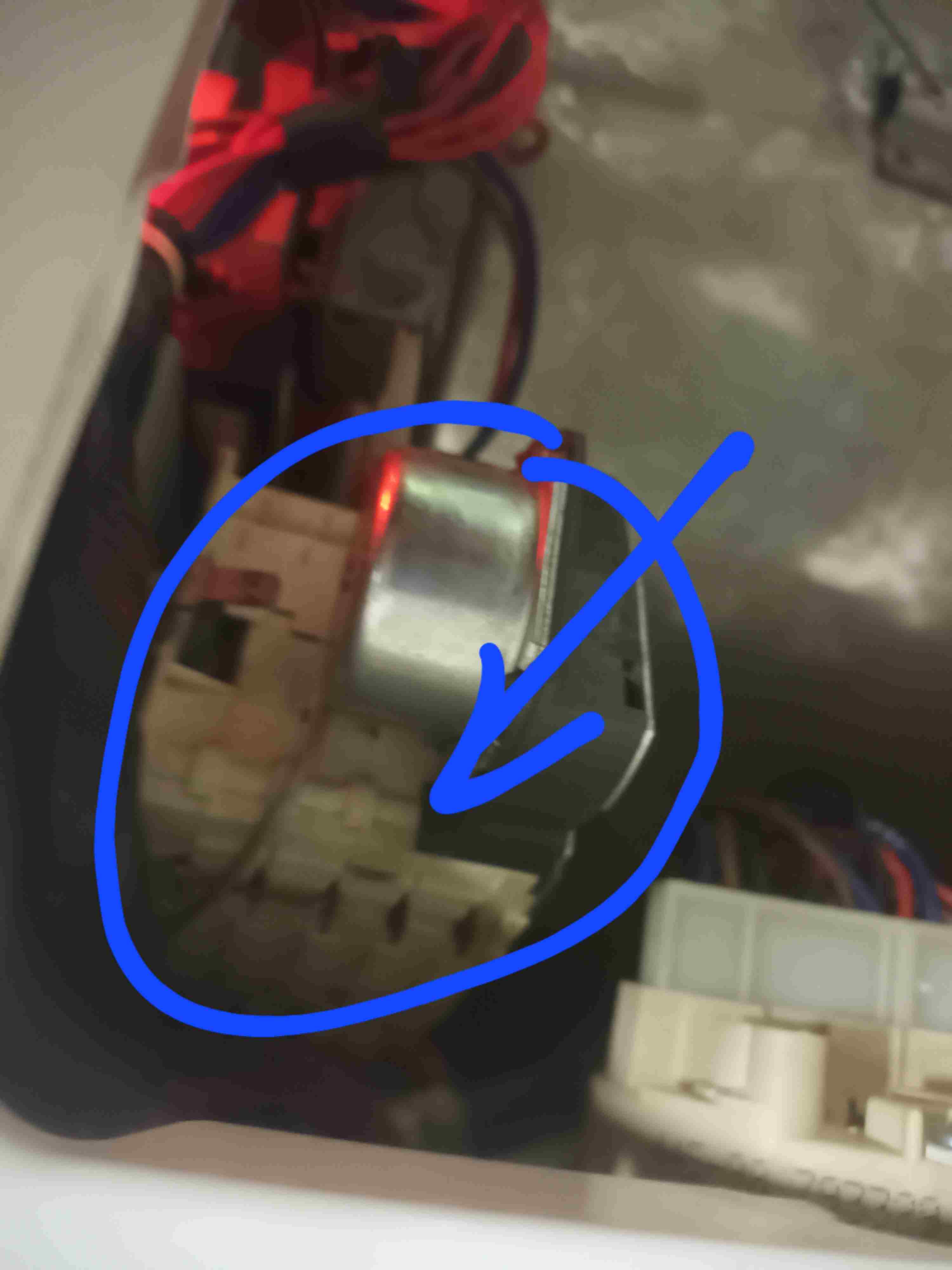

David72 Inserito: 12 dicembre 2023 Segnala Inserito: 12 dicembre 2023 (modificato) Buonasera avevo già scritto diverso tempo fà sempre a proposito di questa lavatrice..... ancor' oggi mi piange il cuore doverla buttare dopo 23 anni di onesta attività...... ho il timer che non fa scattare i lavaggi... praticamente gli ingranaggini dentro girano ma non va avanti nel lavaggio. e' l'ora di buttarla????.......... Modificato: 12 dicembre 2023 da David72
UABC80 Inserita: 12 dicembre 2023 Segnala Inserita: 12 dicembre 2023 (modificato) Spiega bene cosa fa. Ad esempio, carica l'acqua? E dopo di questo, anche se non gira il cesto, il programmatore avanza o la manopola resta lì? Dacci più dettagli possibili Modificato: 12 dicembre 2023 da UABC80
David72 Inserita: 12 dicembre 2023 Autore Segnala Inserita: 12 dicembre 2023 (modificato) ho guardato bene prende l' acqua e il timer sta fermo fino a che non fa il livello, pio inizia a girare il cestello e gli ingranaggini ma la manopola resta li non si muove per tutti i cicli del lavaggio almeno che non si sposti a mano, resta bloccata, solamente quando fa le centrifughe(spostandolo a mano la manopola) fa qualche scatto ma poi va fatta fermare a mano Modificato: 12 dicembre 2023 da David72
Ciccio 27 Inserita: 12 dicembre 2023 Segnala Inserita: 12 dicembre 2023 Ma il timer si può al limite cambiare!
David72 Inserita: 12 dicembre 2023 Autore Segnala Inserita: 12 dicembre 2023 ma si trova ancora in commercio? o su internet? mi puoi dare qualche dritta per non sbagliare a comprarlo?
Riky 66 Inserita: 12 dicembre 2023 Segnala Inserita: 12 dicembre 2023 Sulla mia i timer riporta la scritta EC 4425.10 B02 6-98-13 220-240V 50-60-HZ T85,ma non riseco a trovare codice originale per una ricerca piu' precisa. Per spiegare meglio intendo il codice da catalogo CO000....
David72 Inserita: 12 dicembre 2023 Autore Segnala Inserita: 12 dicembre 2023 anche sulla mia riporta gli stessi codici penso di averla trovata usata come prezzo ci siamo? Timer lavatrice Ariston AL 748 TX IT cod EC4425.01B02 Home Timer lavatrice Ariston AL 748 TX IT cod EC4425.01B02 Marca: ARISTON Codice Prodotto: 2159 Disponibilità: 4 43,56€
David72 Inserita: 12 dicembre 2023 Autore Segnala Inserita: 12 dicembre 2023 il cod catalogo può essere questo? RICAMBIO ORIGINALE C00046265
Riky 66 Inserita: 12 dicembre 2023 Segnala Inserita: 12 dicembre 2023 Da me non corrisponde peró il serial number che é riportato sul retro della lavatrice: S/N 804084698
Ciccio 27 Inserita: 13 dicembre 2023 Segnala Inserita: 13 dicembre 2023 Codice ricambio e seriale della macchina sono sempre diversi.
Riky 66 Inserita: 14 dicembre 2023 Segnala Inserita: 14 dicembre 2023 Intendevo dire che con il codice C00 sopra riportato compare il mio modello, ma non è compatibile il S/N. Stessi modelli montano componentistica diversa a seconda del numero di serie, tipo motore con spazzole o senza e relativa scheda elettronica di controllo. Probabili diversità anche nei timer programmi....
Riky 66 Inserita: 17 dicembre 2023 Segnala Inserita: 17 dicembre 2023 Come sta andando, trovato il ricambio giusto?
David72 Inserita: 20 dicembre 2023 Autore Segnala Inserita: 20 dicembre 2023 Ero a letto con l' influenza, innazzitutto buonasera a tutti, ho trovato, dietro la lavatrice il S/N 812014747 può essere di aiuto? grazie infinite David
Riky 66 Inserita: 20 dicembre 2023 Segnala Inserita: 20 dicembre 2023 Il S/N serve per verificare se il ricambio è compatibile. Su molti siti danno il codice C000 e poi precisano da S/N a S/N. Questo è quello che ho capito.....
