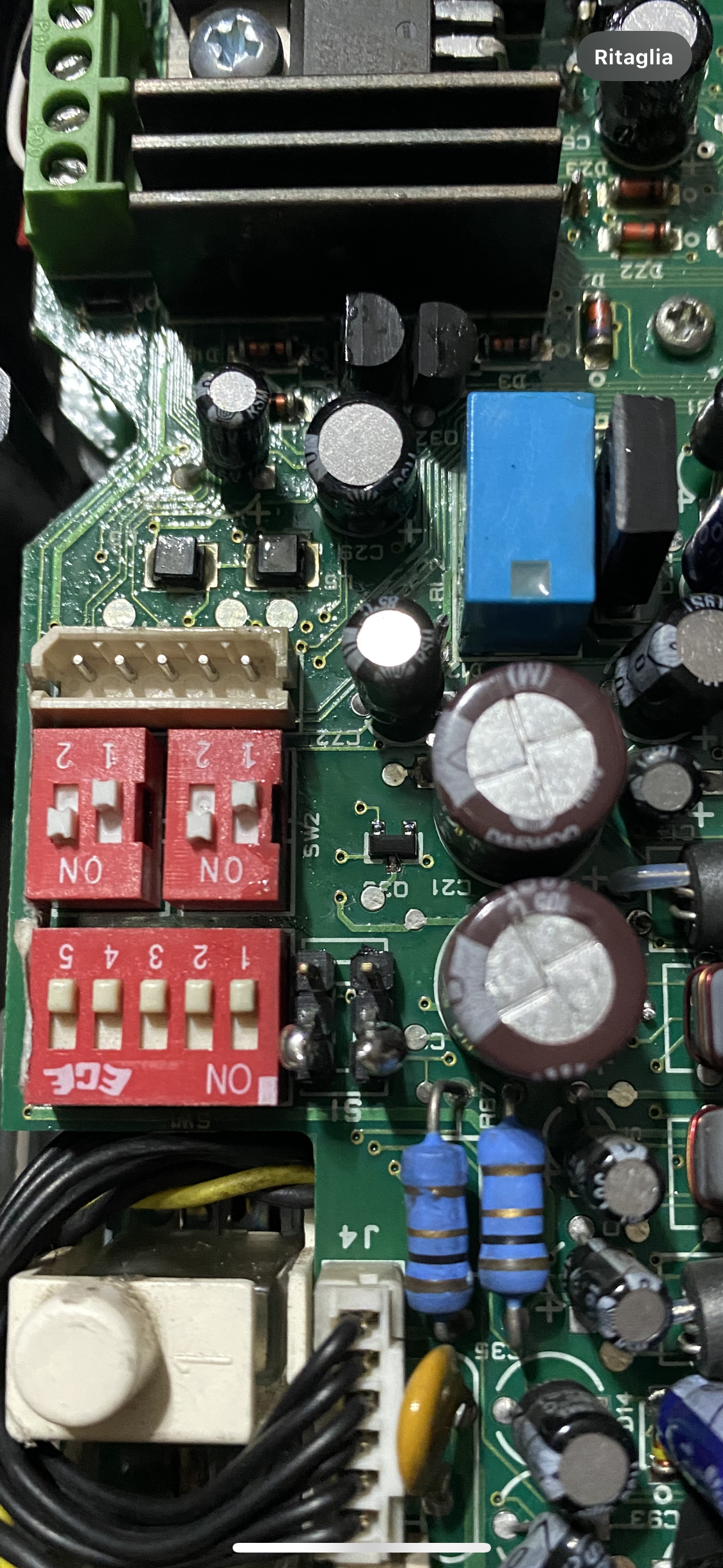

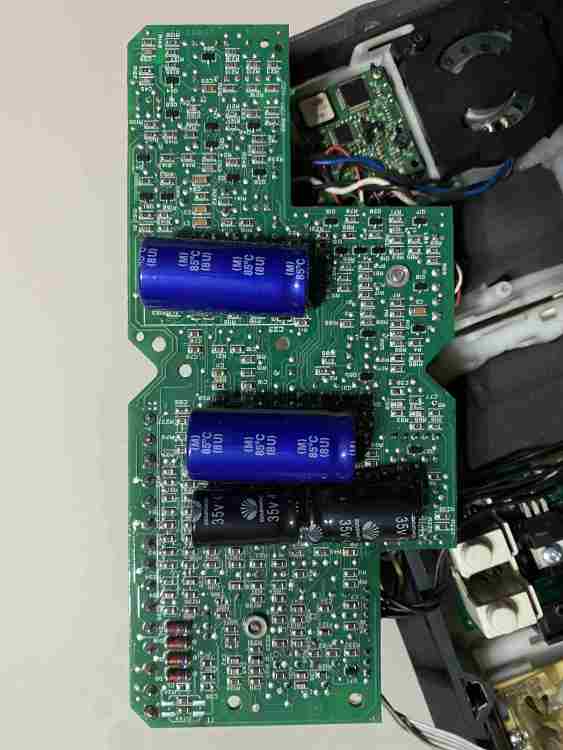

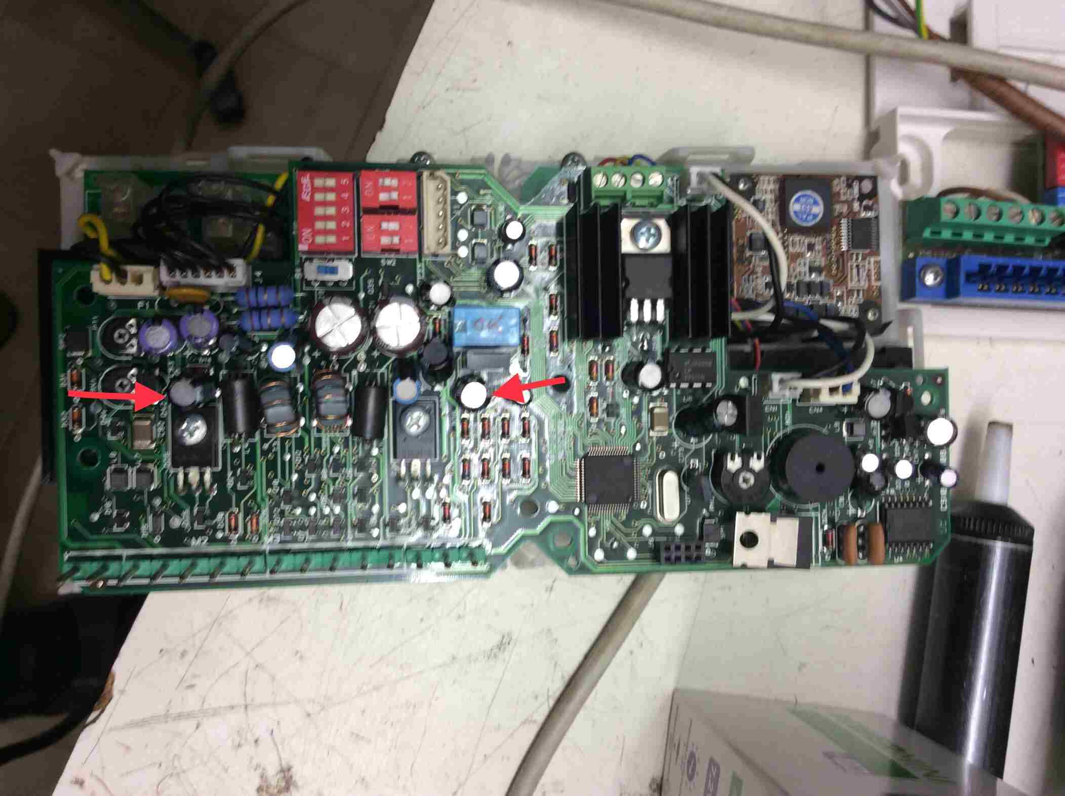

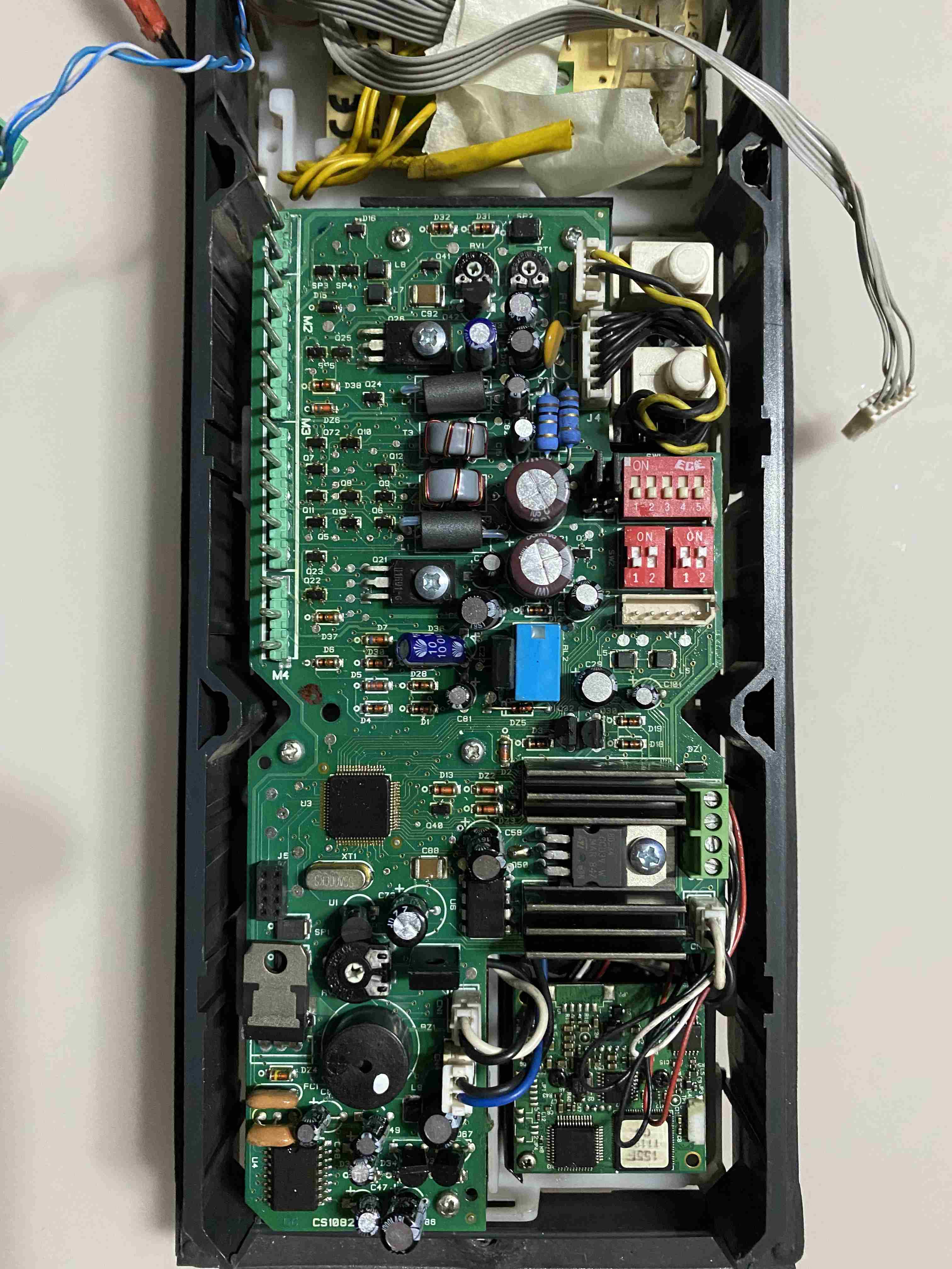

GionniZ Inserito: 15 dicembre 2023 Segnala Inserito: 15 dicembre 2023 Buonasera ho un problema sull’impianto videocitofonico 2 go con alimentatore 1082/20 e PE 1082/72… quando suonano dal PE il videocifono suona ,la videocamera si vede,sento quello che parla dal PE ma non apre la serratura invece quello che sta al PE non mi sente dal videocitofono… ho misurato le uscite dell alimentatore e mi esce 30/32 V… dove puo’ essere il problema? Grazie
Roberto Garoscio Inserita: 15 dicembre 2023 Segnala Inserita: 15 dicembre 2023 (modificato) L’immagine è nitida o disturbata? La voce all’interno è limpida o con rumore? È un condominio o monoutente? Il tasto androne è presente, funziona? Modificato: 15 dicembre 2023 da Roberto Garoscio
GionniZ Inserita: 16 dicembre 2023 Autore Segnala Inserita: 16 dicembre 2023 Buongiorno Roberto e grazie per la risposta…. L’immagine non e’ tanto nitida…. La voce e’ limpida… e’ un condominio di 4 appartamenti( 3 hanno 2 videocitofoni e 1 ha un videocitofono)….. sull’alimentatore ho fatto lo zero il posto esterno, il numero 1 app. N. 1, il n. 2 appartamento n.2, il n.3 appartamento n.3 e il 4 l’appartamento n.4; il tasto androne con due serrature funziona… mentre pigiando serratura sul tasto del videocitofono non funziona…
Roberto Garoscio Inserita: 16 dicembre 2023 Segnala Inserita: 16 dicembre 2023 I dipswitch 1234 come sono impostati? Se sono tutti su Off è giusto, quindi il problema potrebbe essere ovunque, per prima cosa prova ogni singolo monitor scollegando dall’alimentatore i fili(tutti e due) degli altri monitor e posizionando su ON i dip corrispondenti ai morsetti liberi, saranno così, 3 su ON e 1 su Off.
GionniZ Inserita: 17 dicembre 2023 Autore Segnala Inserita: 17 dicembre 2023 Buongiorno Roberto si i dip swicth sono tutti su off…. Ho fatto la prova anche scollegare ognuno di loro di pomeriggio ed e’ tutto apposto… il mistero e’ che il problema esce fuori la sera quando scende umidita’ e fa freddo.. infatti in estate e’ tutto apposto… domanda: mica sara’ il cavo che va dall’alimentatore al PE che quando fa freddo va in isolamento? dato che io passai un cavo utp e non il cavo urmet del 2go? Â
Roberto Garoscio Inserita: 17 dicembre 2023 Segnala Inserita: 17 dicembre 2023 (modificato) Hai messo un Utp magari unendo più coppie per aumentarne la sezione? Se comunque di giorno funziona il cavo non dovrebbe avere colpa, prova con un asciugacapelli a riscaldare il posto esterno e vedi come va. Modificato: 17 dicembre 2023 da Roberto Garoscio
GionniZ Inserita: 18 dicembre 2023 Autore Segnala Inserita: 18 dicembre 2023 Buongiorno Roberto ho provato a riscaldare con l’asciugacapelli il PE e va bene…. Che si sara’ guastato nel PE…grazie Â
Roberto Garoscio Inserita: 18 dicembre 2023 Segnala Inserita: 18 dicembre 2023 (modificato) Se scaldandolo funziona probabilmente è un guasto di condensatore/i, però non possono esserne certo è non posso indicarti quale. Va portato in laboratorio e controllato strumentalmente. Devi aprire il posto esterno e guardare sui circuiti se vedi dell’ossido o qualche elettrolitico rigonfio nella parte superiore. Devi fare attenzione però perché è delicato e potrebbero staccarsi dei fili, tieni presente che se lo rompi del tutto un pe nuovo non lo trovi più. In che zona abiti? Modificato: 18 dicembre 2023 da Roberto Garoscio
GionniZ Inserita: 19 dicembre 2023 Autore Segnala Inserita: 19 dicembre 2023 Ciao Roberto grazie per l’informazione daro’ un occhiata  sui condensatori del PE…. Comunque sono della provincia di Caserta… ho trovato anche l’assistenza Urmet che si trova a Lusciano… Â
Roberto Garoscio Inserita: 19 dicembre 2023 Segnala Inserita: 19 dicembre 2023 (modificato) Io sono un po’ lontano, prova a sentire se ti può fare lui la riparazione. Modificato: 19 dicembre 2023 da Roberto Garoscio
GionniZ Inserita: 19 dicembre 2023 Autore Segnala Inserita: 19 dicembre 2023 Buonasera Roberto ho smontato io il PE e ho notato che dove impattavo aria calda col fono si trovano 2 condensatori da 470 microfarad 35 v e 2 condensatori da 4700 microfarad 35 v… che dici li provo a cambiare? Â
Roberto Garoscio Inserita: 19 dicembre 2023 Segnala Inserita: 19 dicembre 2023 Metti la foto del circuito o dammi il riferimento dei condensatori che guardo cosa fanno.
GionniZ Inserita: 21 dicembre 2023 Autore Segnala Inserita: 21 dicembre 2023 Ciao Roberto scusami per l ‘orario… eccoti le foto.. Â
GionniZ Inserita: 21 dicembre 2023 Autore Segnala Inserita: 21 dicembre 2023 Ciao Roberto buonasera ho cambiato i due condensatori da 470 microfarad ma il problema sussiste… domani cambiero’ quelli da 4700… ti dico anche che quando tolgo e rimetto tensione all’alimentatore il PE funziona.. Â
Roberto Garoscio Inserita: 21 dicembre 2023 Segnala Inserita: 21 dicembre 2023 Ciao, potrebbe essere il C23 il responsabile, il C57 invece è la riserva di carica per l’apertura della serratura. Per ricercare il guasto occorre l’oscilloscopio, così per tentativi non è facile. Gia che ci sei, il selettore che chiude Z (dove sono collegati i due condensatori da 470Mf.), saldalo in stato di ON, anche lui potrebbe influire sul guasto. Attento che il circuito è wafer ci sono piste in mezzo, non esagerare con il saldatore.
GionniZ Inserita: 22 dicembre 2023 Autore Segnala Inserita: 22 dicembre 2023 Ciao Roberto buonasera in questi giorni provero’ come mi hai detto e ti faccio sapere… grazie per la risposta Â
GionniZ Inserita: 27 dicembre 2023 Autore Segnala Inserita: 27 dicembre 2023 Ciao Roberto buonasera e buone feste fatte…ho cambiato anche i due 4700 microfarad… ora il difetto me lo fa raramente sempre tardi serata… quando suono dal PE io non sento,loro mi sentono e non apre la serratura… Â
Roberto Garoscio Inserita: 27 dicembre 2023 Segnala Inserita: 27 dicembre 2023 È un circuito molto complesso, il principio di funzionamento è quello del televideo, se il segnale video non è come dovrebbe (0,5Vpp) i comandi digitali che si trovano in corrispondenza dei sincronismi verticali, vengono persi, senza oscilloscopio è difficile trovare il guasto.
GionniZ Inserita: 28 dicembre 2023 Autore Segnala Inserita: 28 dicembre 2023 Ciao Roberto buongiorno e scusami ancora se ti disturbo ma ieri sera ho fatto un altra prova e cioe’ ho riscaldato col fono la zona come da foto e il PE e’ andato benissimo per un altra mezz’ora…. di pomeriggio con le temperature miti o soleggiate il PE va bene…quindi secondo me sara’qualche componente che col freddo di sera va in blocco e non mi fa funzionare l’apertura della serratura e quello che sta al PE non sente… se puoi aiutarmi grazie Â
Roberto Garoscio Inserita: 28 dicembre 2023 Segnala Inserita: 28 dicembre 2023 Come ti ho detto prima occorre una visione del segnale video, così non è facile indovinare quale componente è guasto. Posso dirti per esperienza che i condensatori in quella zona che spesso sono in perdita sono il C22 e  il C27 da 100MF. li trovi indicati in foto.
GionniZ Inserita: 28 dicembre 2023 Autore Segnala Inserita: 28 dicembre 2023 Grazie Roberto li cambiero’ e ti faro’sapere… Â
GionniZ Inserita: 12 gennaio 2024 Autore Segnala Inserita: 12 gennaio 2024 Ciao Roberto buonasera scusami se dopo tanto tempo mi sono fatto sentire…. Stamattina ho cambiato i condensatori da te indicatomi nella foto ma il problema e’ sempre lo stesso…per di piu’ ho cambiato pure i due condensatori da 1000 micro farad 10 v… posso cambiare gli altri rimanenti condensatori visto che quando applico il fono con aria calda su quella zona il videocitofono funziona normalmente.. grazie anticipatamente
Roberto Garoscio Inserita: 13 gennaio 2024 Segnala Inserita: 13 gennaio 2024 Purtroppo non è detto siano per forza i condensatori, potrebbe essere anche un transistor, senza rilevamento strumentale è difficile trovare il colpevole, considerando che devi aspettare che si raffreddi per capire se funziona, un buon aiuto potresti averlo con uno spray raffreddante per raffreddare i singoli componenti sul banco di lavoro.
GionniZ Inserita: 3 febbraio 2024 Autore Segnala Inserita: 3 febbraio 2024 Ciao Roberto buonasera ti informo che ho dovuto portare il PE e l’alimentatore in assistenza di zona…. Lo hanno riparato e ho dovuto pagare 200€( sostituito l’alimentatore con un altro revisionato+ sostituzione transistor nelle vicinanze del microfono( sincronismo cosi’ ha detto il tecnico)… vabbe’ secondo il mio parere l’alimentatore mio era buono(infatti l’hanno tenuto loro e per non fare questione mi sono stato zitto) e hanno sostituito il transistor… grazie Roberto di tutte le informazioni e scusami per il disturbo..
Roberto Garoscio Inserita: 4 febbraio 2024 Segnala Inserita: 4 febbraio 2024 (modificato) Bene, almeno hai risolto, cambiare tutto sarebbe costato molto di più. L’alimentatore se non lo hai mai cambiato hanno fatto bene a sostituirtelo, sono soggetti a guasti inevitabili dopo qualche anno di funzionamento. Modificato: 4 febbraio 2024 da Roberto Garoscio
Registrati per un nuovo account nella nostra comunità . è facile!
