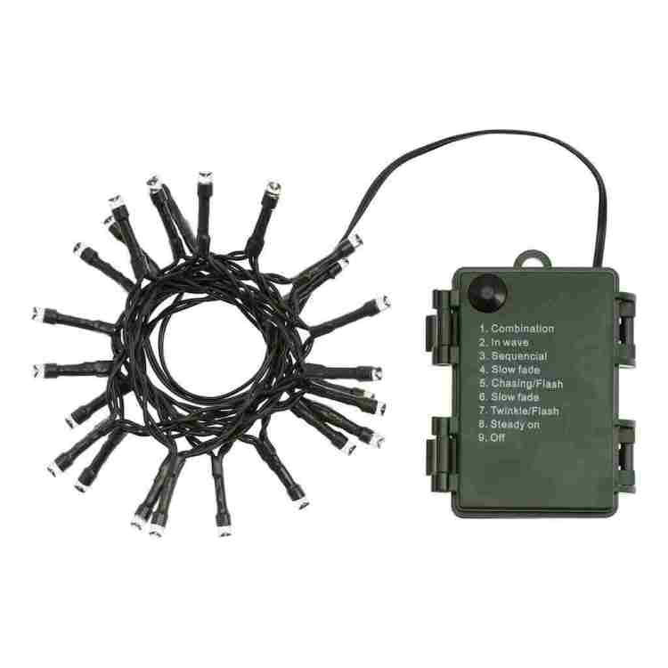

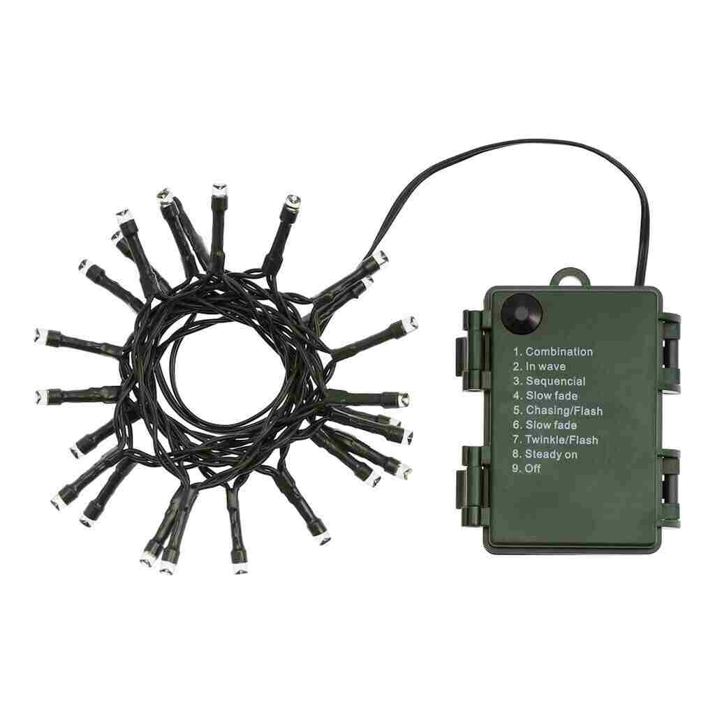

Luci di Natale a pile ... differenza di luminosità a seconda del voltaggio batterie?
Buongiorno a tutti,
prodotto come da foto. All'interno del vano viene riportata la dicitura  Pile 1,5V.
Esiste una differenza in termini di luminosità a seconda che si usino Pile normali AA da 1,5V o Pile ricaricabili   Ni-Mh 1,2 volt?
Grazie! Buona giornata!
3 ore fa, vela89 ha scritto:
Esiste una differenza in termini di luminosità
Dipende da cosa c'è dentro per elevare la tensione per i Led.
Basta provarci.
Se il circuito è stabilizzato accetta senza problemi una tensione di batteria di 1,2 al posto di 1,5
