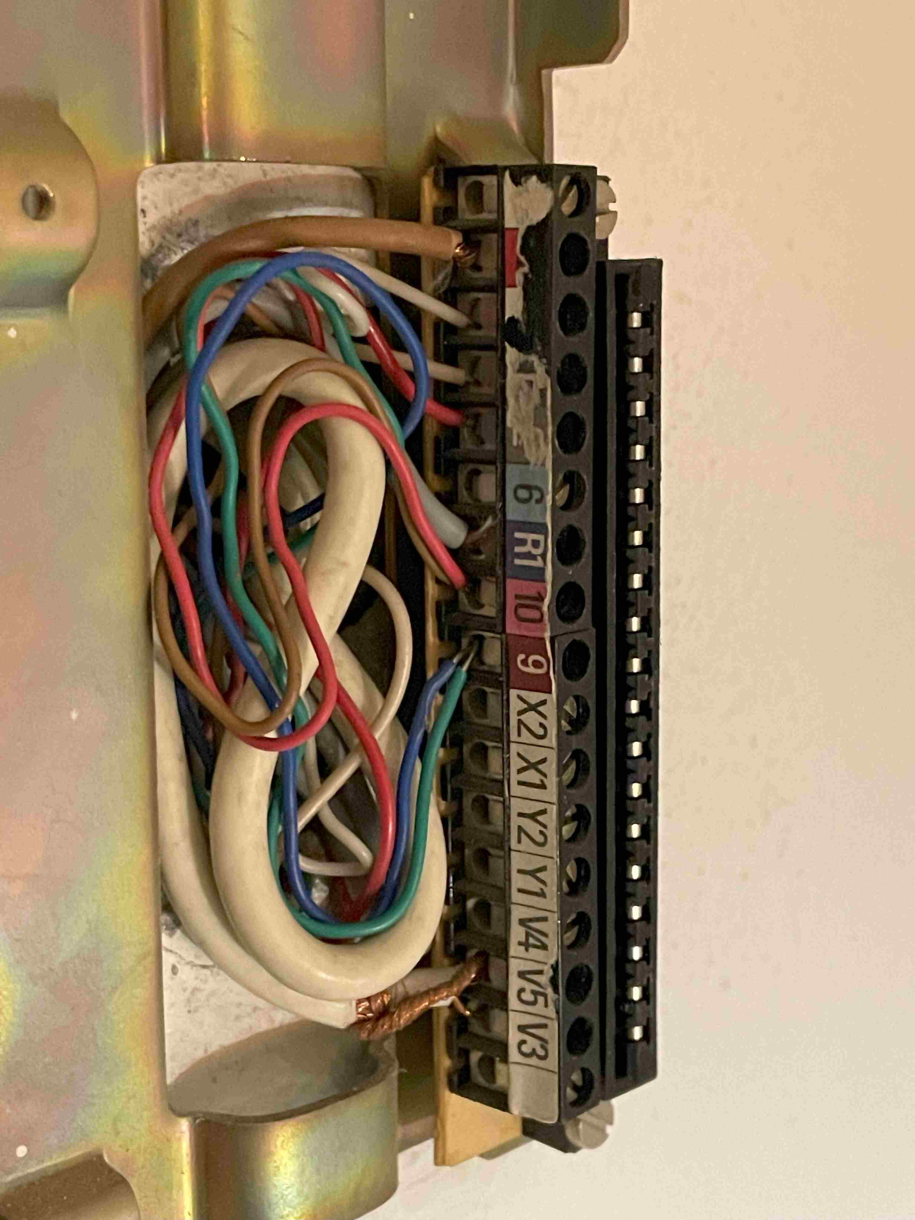

ELETTROLELE Inserito: 21 dicembre 2023 Segnala Inserito: 21 dicembre 2023 Buongiorno a tutti dovrei aggiungere una suoneria aggiuntiva ad un videocitofono Urmet 1201/10 di cui non possiedo il codice basetta perché oramai illeggibile. Allego fotografia della morsettiera, Grazie a chi mi potrà aiutare Ho trovato da altre fotografie che i primi morsetti partendo dall' alto sono R2 7 1 2
Roberto Garoscio Inserita: 21 dicembre 2023 Segnala Inserita: 21 dicembre 2023 Tra 7 e 6 o 10 ci sono 12Vac quando suonano.
ELETTROLELE Inserita: 21 dicembre 2023 Autore Segnala Inserita: 21 dicembre 2023 Perfetto provo grazie
