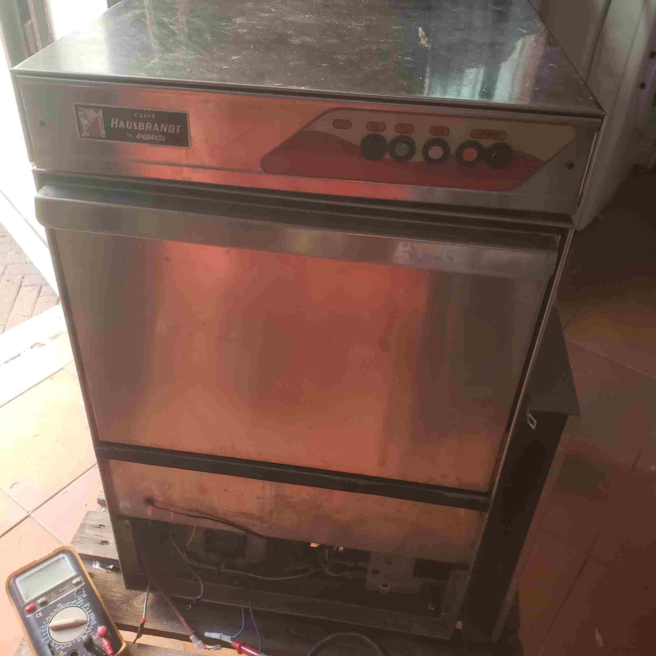

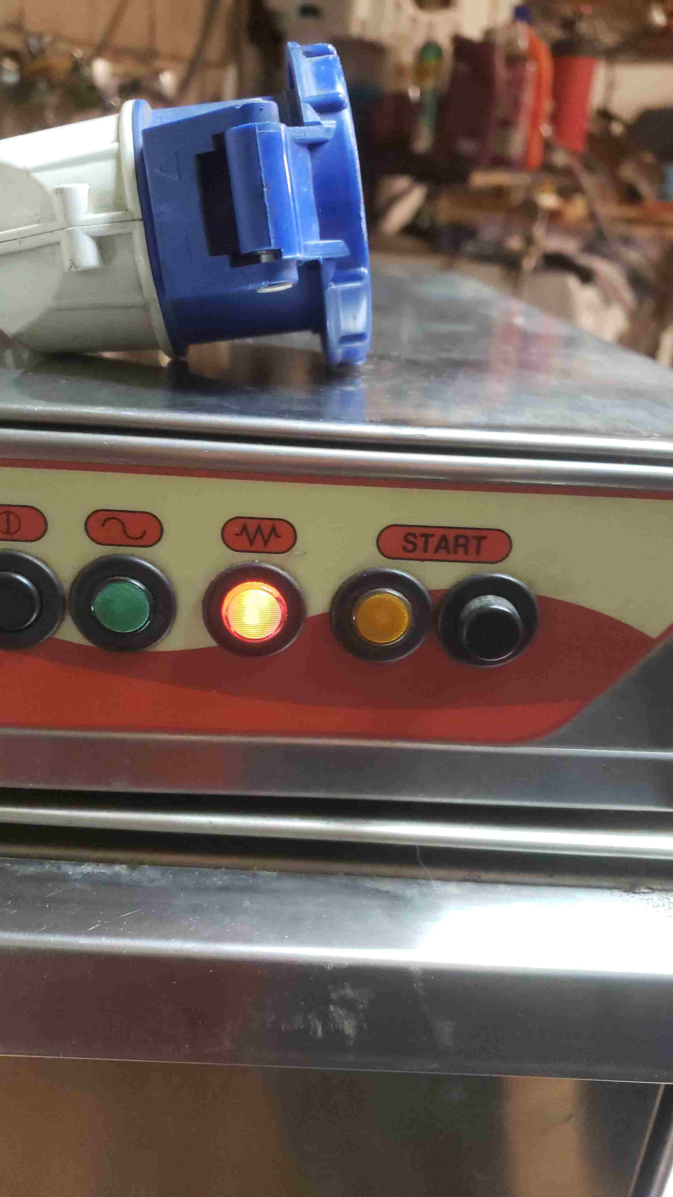

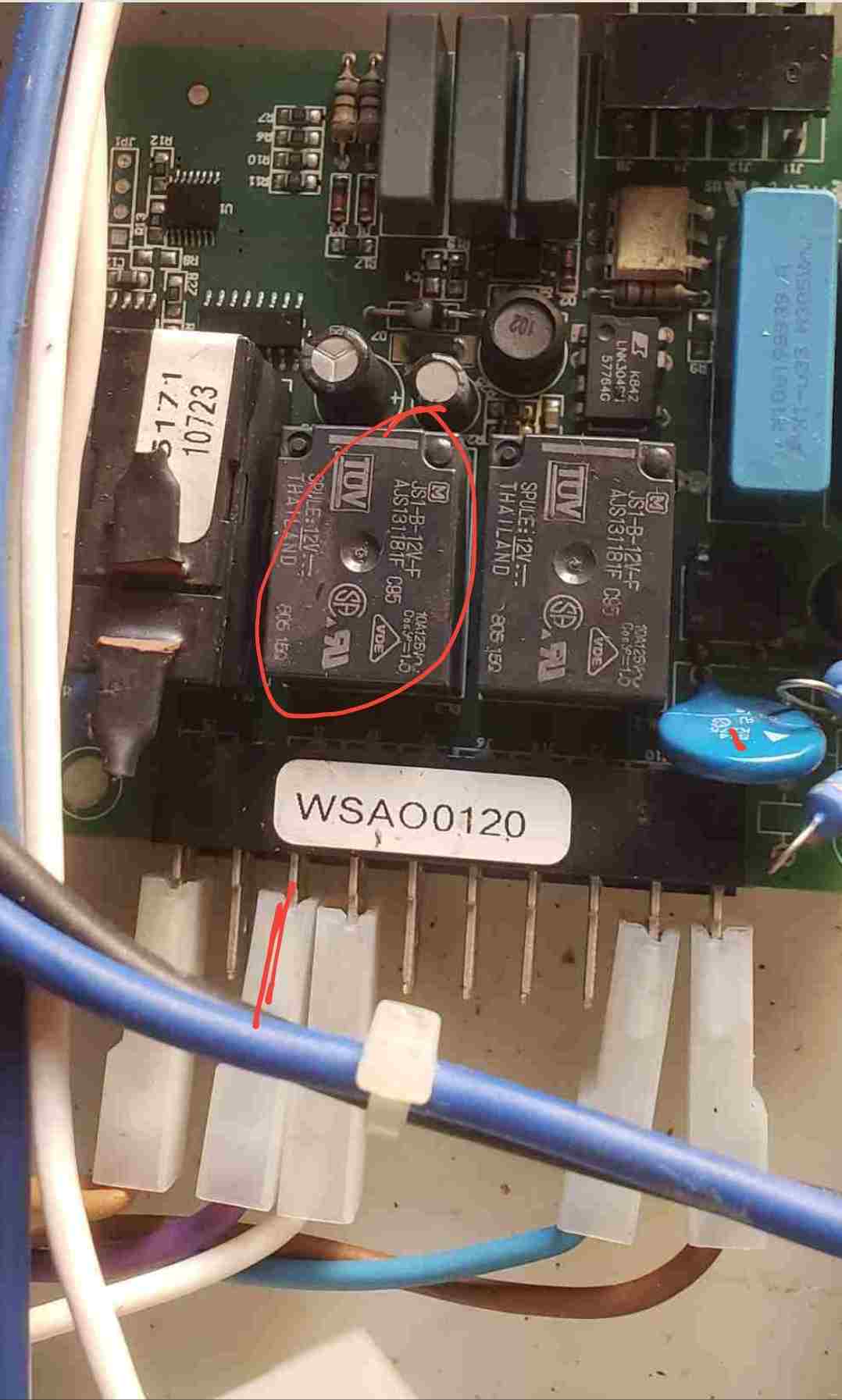

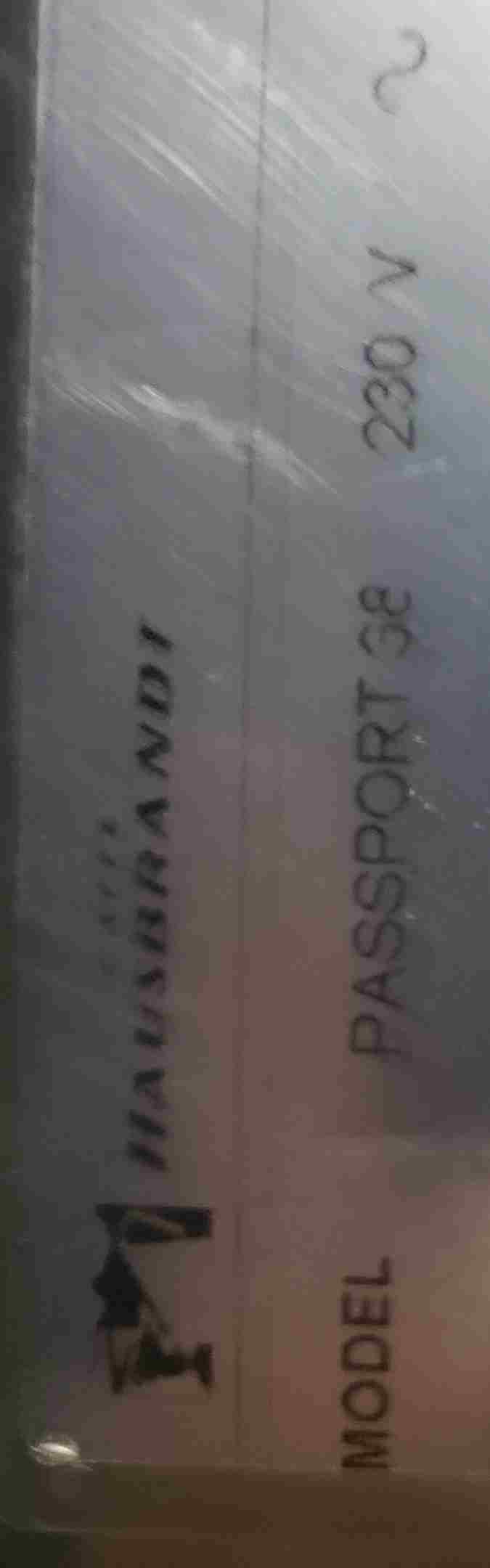

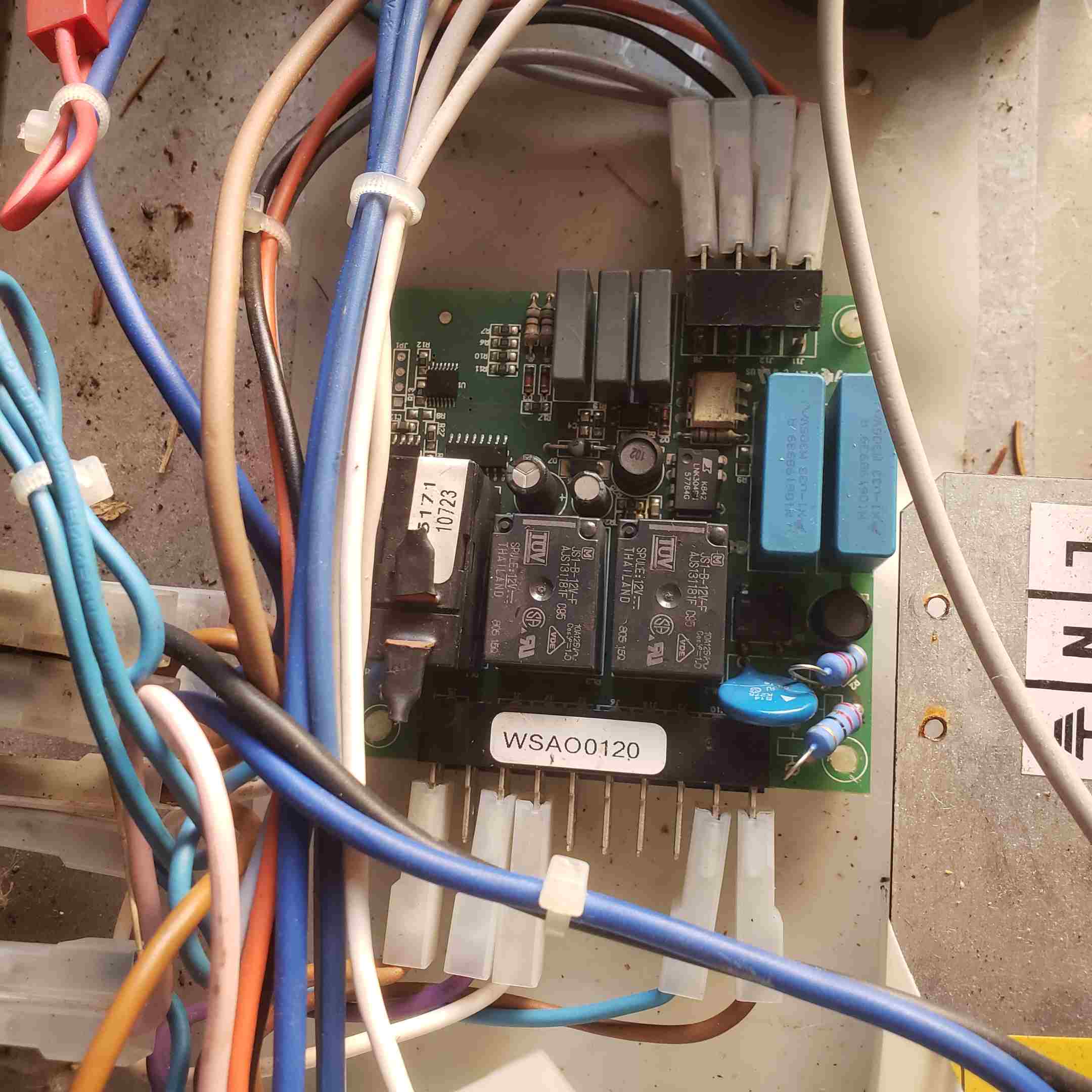

Lavabicchieri non fa partire pompa lavaggio
Salve ho questa lavabicchieri che e da tempo che sto provando ad farla funzionare , pero non riesco a capire il perché la pompa lavaggio non parte ed da cosa viene azionata, ( parte dopo un tempo stabilito o ad raggiungimento temperatura ?
  • Risposte 54
  • Created
  • Ultima risposta
Top Posters In This Topic
  • martin1984
    28
  • Alessio Menditto
    12
  • Stefano Dalmo
    9
  • Ciccio 27
    3
1 ora fa, martin1984 ha scritto:
Salve ho questa lavabicchieri che e da tempo...
quale?
la pompa bypassata va?
Si lho collegata direttamente alla 220v ,
Io siccome penso che sia la scheda elettronica che ha problemi visto che e stata riparata diverse volte , vorrei mettere un termostato che attacchino pompa quando arriva a temperatura
Modificato: da martin1984
Ti posso dire che i volt arrivano sui cavi che vanno al motore però solo se non collego il motore , invece quando è collegato vanno a 0v
Scusa , ma di che macchina stiamo parlando?
 Quelle a programmatore meccanico parte il programma dopo che l’acqua è a temperatura.
acqua in vasca e boiler.
Però non hai confermato se l’acqua la riscalda o no  ,
e non hai scritto marca e modello
Modificato: da Stefano Dalmo
Si si riscalda sia quella del boiler ed anche quella della vasca
Marca ed modello non lo so non e cscritto
Guarda dietro o sotto  nel locale componenti.
Il modello serve per  vedere se  si trova uno schema funzionale,
 Controlla se i termostati funzionano e cambiano di stato.
Il led anteriore di acqua pronta si accende ?
Controlla a quale relè  fanno capo i fili della pompa  .
Quando premi il pulsante per avviare un lavaggio ,cosa succede ?
Si i termostati funzionano,  il led acqua calda penso che sia questo in foto , quando premo start non fa nulla ( il pulsante funziona )
Modificato: da martin1984
Credo che per premere start , debba essere accesa la spia vicino al tasto nero ,
Ma senza marca e modello , non posso trovare notizie utili a ...
Alessio Menditto
Quella è una Aristarco, i colori e i faston sono giusti e nel posto giusto, penso proprio sia la scheda guasta di nuovo, ma prima darei una occhiata ai termostati di sicurezza e soprattutto all interruttore che sente se lo sportello è chiuso, se rimane aperto non da il consenso alla pompa di partire, non ricordo se è meccanico o magnetico, se è magnetico usa una calamita (a sportello aperto e dopo aver individuato dov’è) per vedere se è lui.
Ho provato ed il sensore meccanico dello sportello funziona perché se lo apro si spegne anche la resistenza
Io infatti penso sia la scheda ed volevo bypassare ed mettere un rele temporizzato che mi facesse partire il motore quando premo il tasto start
Però non so quanto tempo dare per lavare !
Tipo un rele luce scale
Modificato: da martin1984
costa molto? non le riparano?
perchè se la macchina è in ordine io la cambierei e farei riparare questa...
al limite adesso potresti collegare la pompa con un interruttore esterno e vedere se tutto il resto funziona attivando la pompa e facendo un ciclo di lavaggio.
49 minuti fa, martin1984 ha scritto:
Però non so quanto tempo dare per lavare !
2 minuti , ma io nel caso sostituirei la scheda
1 ora fa, reka ha scritto:
costa molto? non le riparano?
E già stata riparata diverse volte però ho il dubbio che non sobse i componenti installati siano come gli originali, perche dopo la riparazione non ha funzionato
1 ora fa, reka ha scritto:
1 ora fa, reka ha scritto:
perchè se la macchina è in ordine io la cambierei e farei riparare questa...
E messa male molto usurata ed arruginita
Alessio Menditto
Mah se dici che dopo la riparazione non ha funzionato forse c’è qualcosa che oltre far bruciare la scheda fa fermare il lavaggio.
Per questo volevo montare un rele temporizzato
Alessio Menditto
Se è in un locale pubblico attenzione a fare modifiche, se succede qualcosa vengono a prendere te, non ne vale la pena.
Quelle macchine devono funzionare più originali possibili, c’è acqua che può bruciare e altri pericoli.
