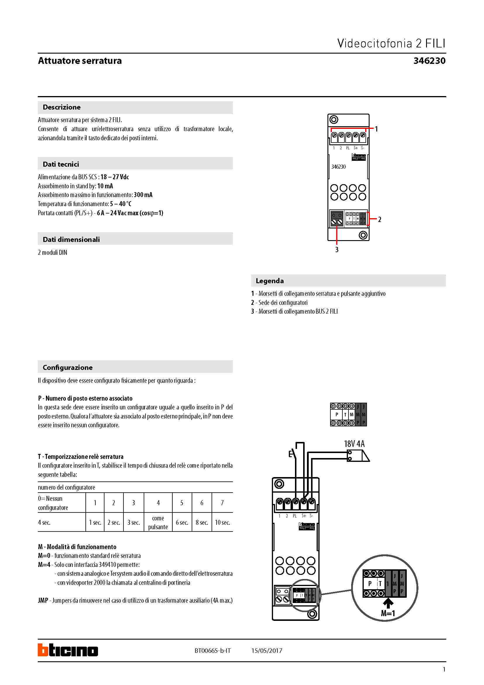

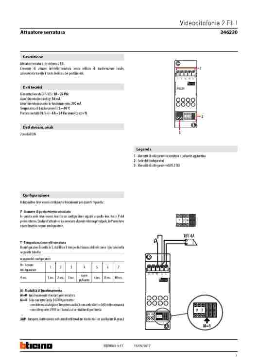

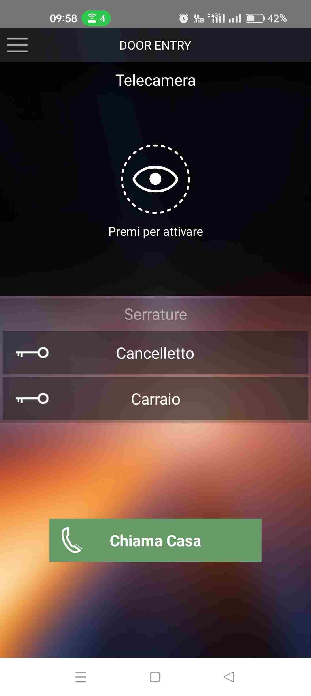

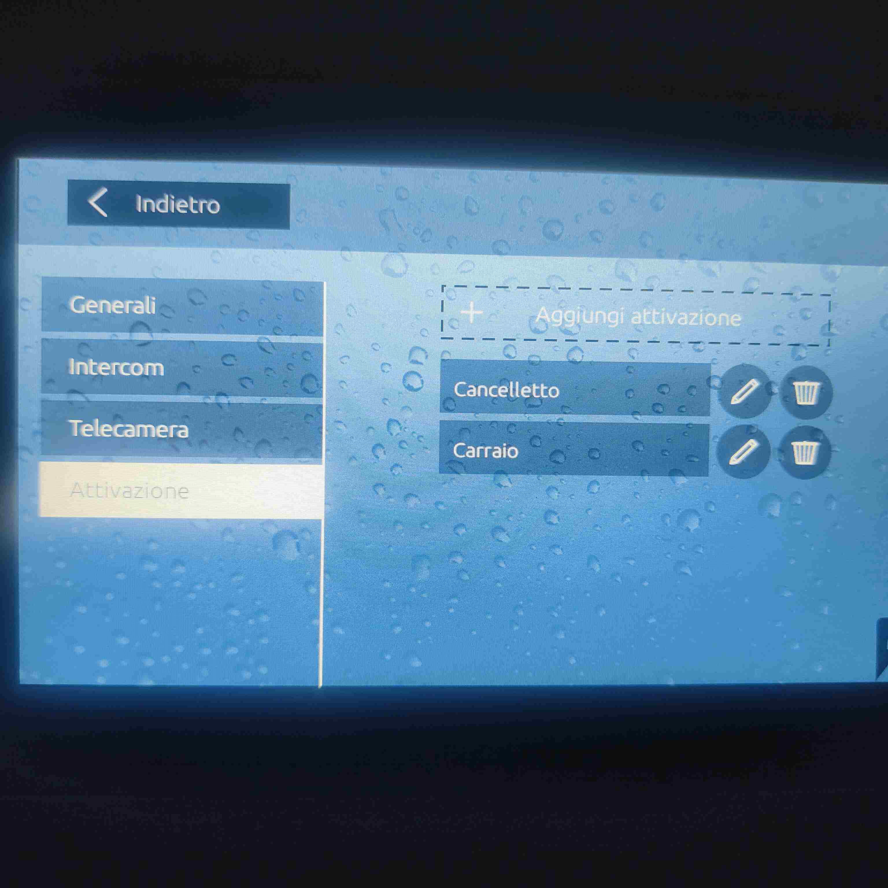

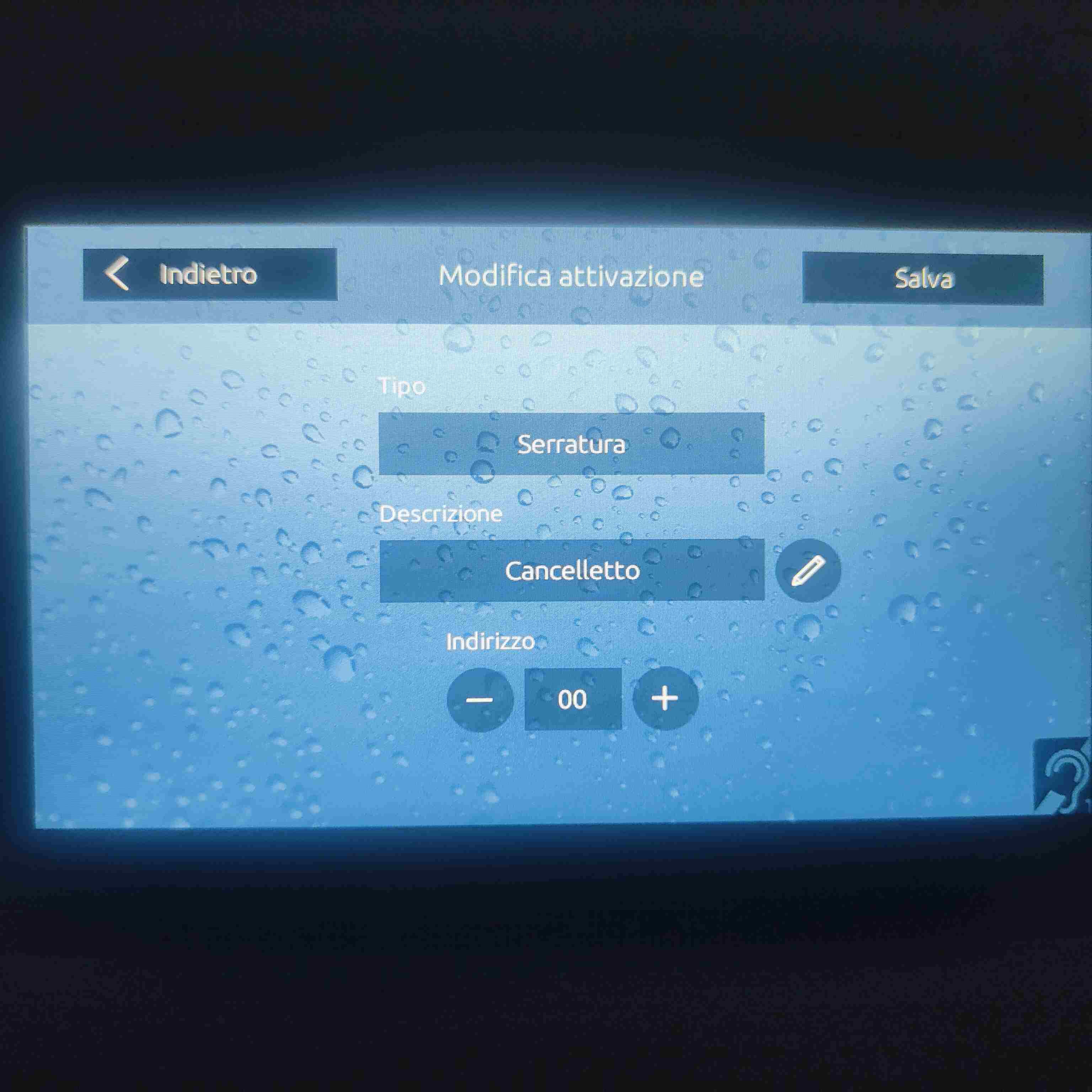

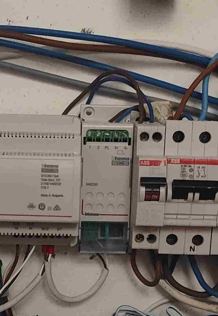

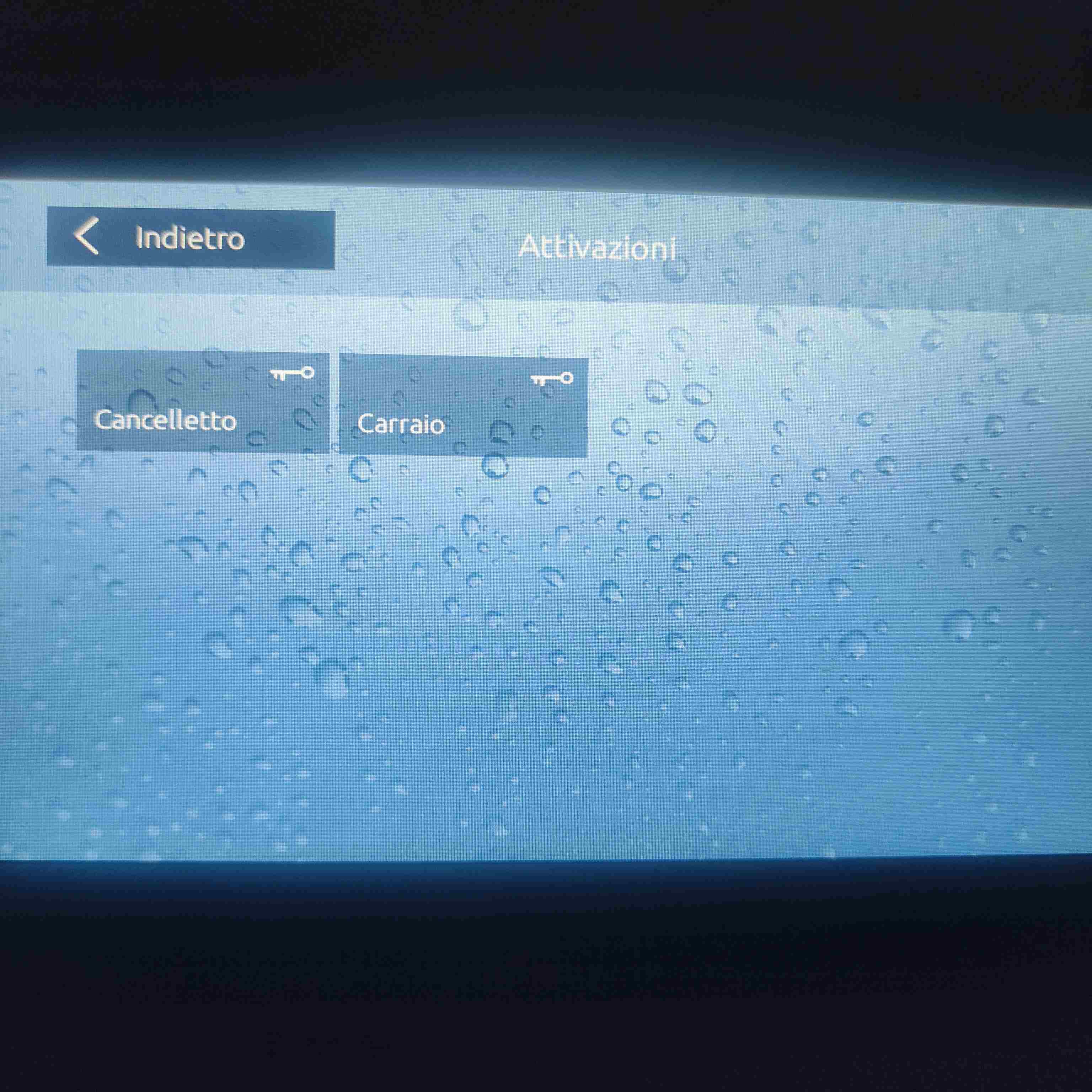

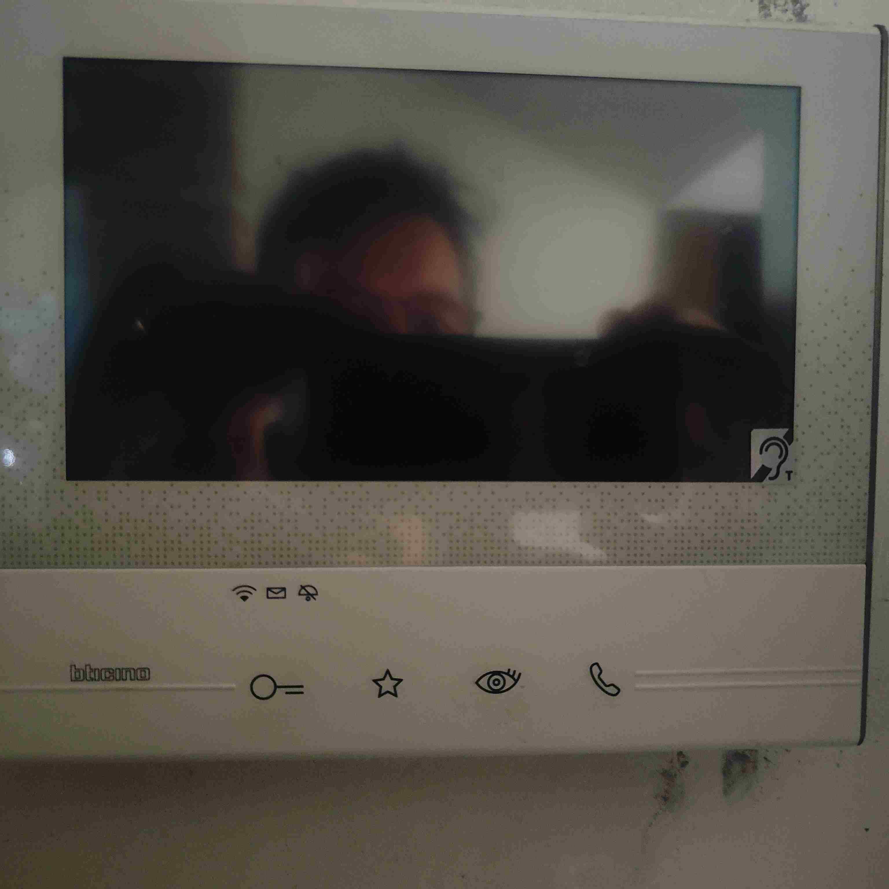

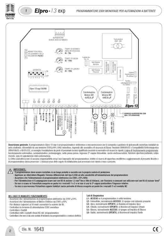

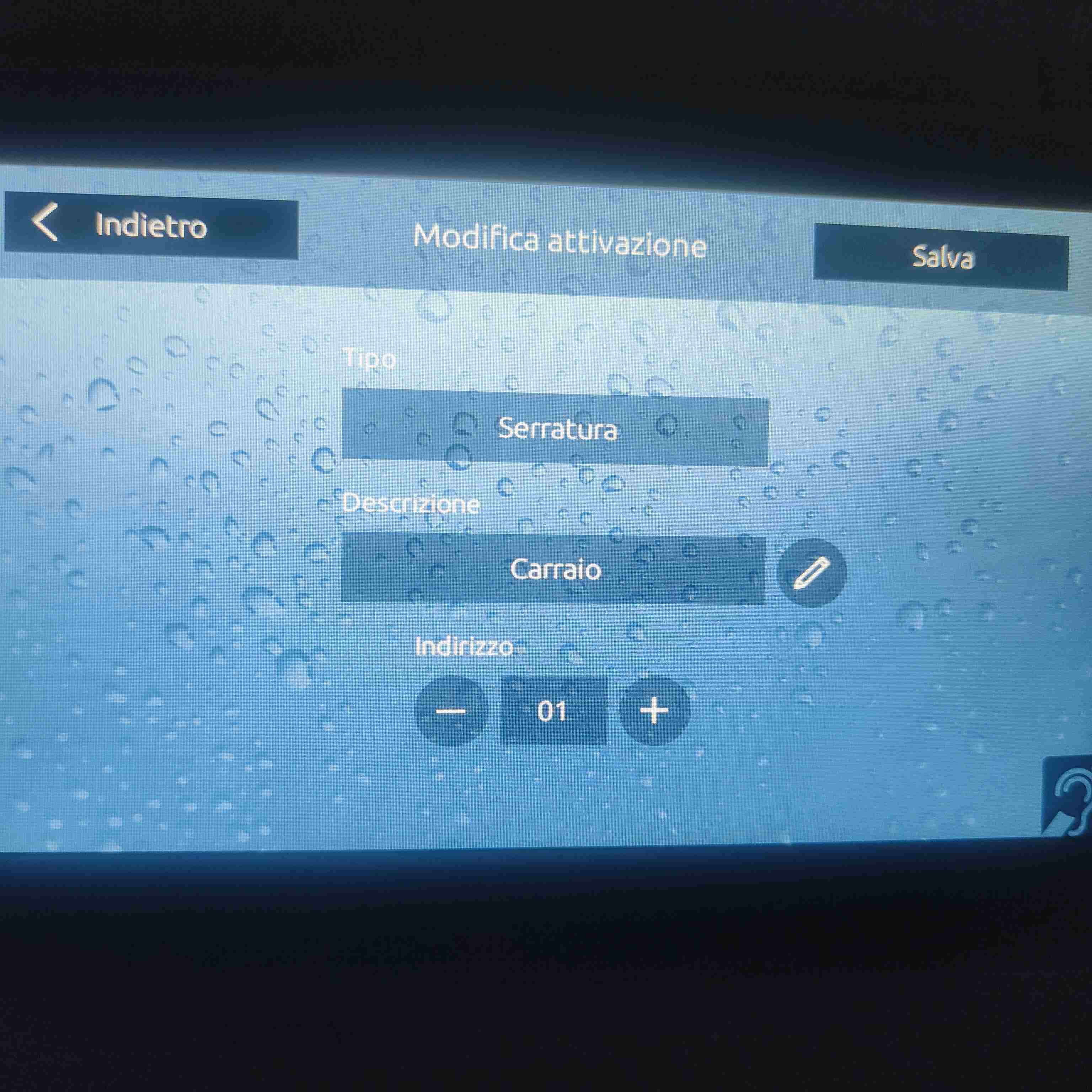

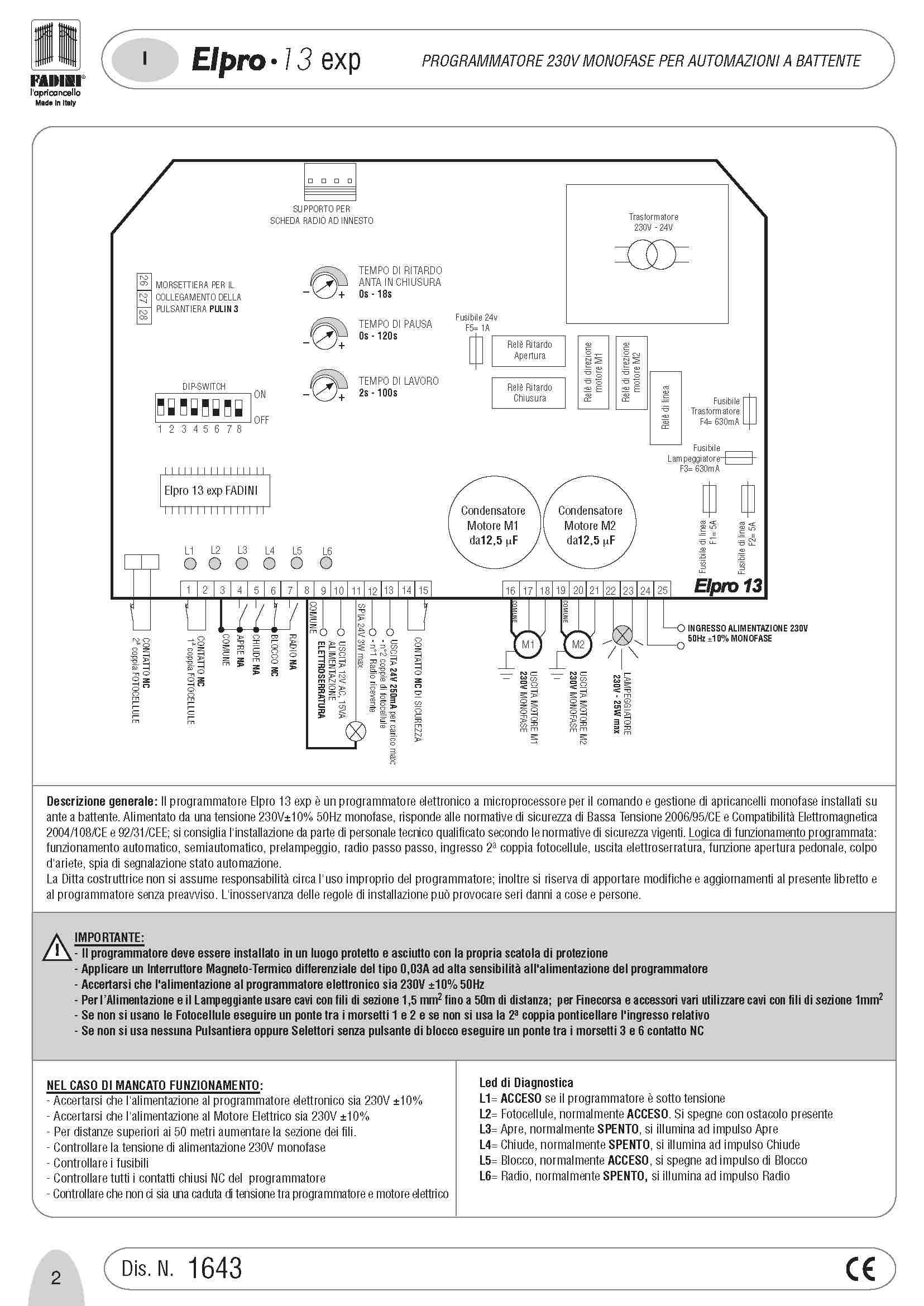

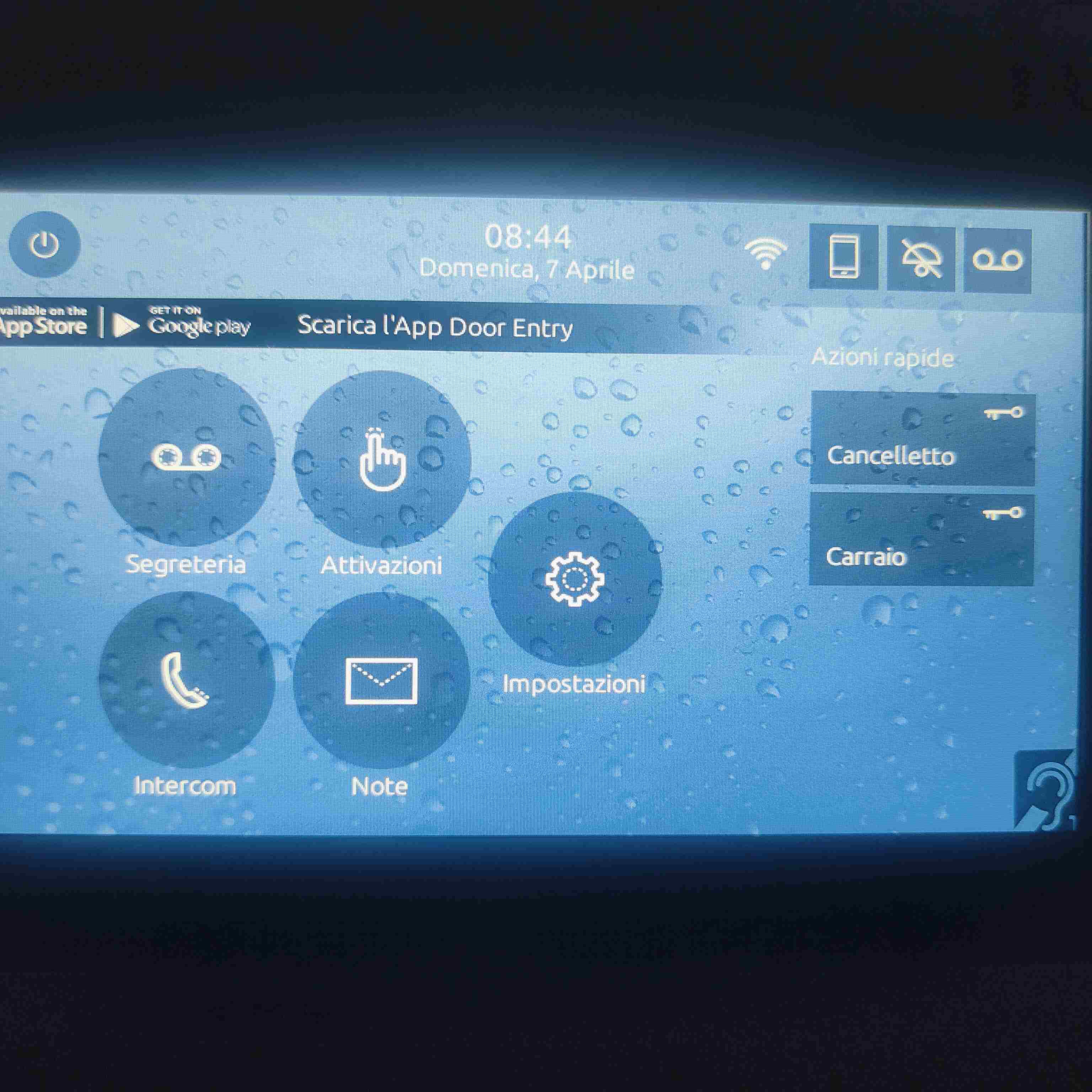

2bialbero Inserito: 24 dicembre 2023 Segnala Inserito: 24 dicembre 2023 Buonasera, sono possessore di un videocitofono CLASSE 300 X13E connesso (alimentatore biticino 346050) e postazione esterna bticino LINEA 3000. Sono collegate con attuatore 346210 delle luci esterne che comando anche attraverso app Door Entry. La postazione esterna è collegata con il cancelletto pedonale che comando anche attraverso app Door Entry. Ho un'altro attuatore biticino 346230 che devo collegarlo al programmatore fadini ELPRO 13 per gestire il carraio. Vi chiedo gentilmente come realizzare il collegamento tra attuatore 346230 (e relativi jumpers) e programmatore elpro 13. Vi posto foto
ROBY 73 Inserita: 24 dicembre 2023 Segnala Inserita: 24 dicembre 2023 Ciao 2bialbero, 1 ora fa, 2bialbero ha scritto: Vi chiedo gentilmente come realizzare il collegamento tra attuatore 346230 (e relativi jumpers) e programmatore elpro 13. Oltre all'attuatore 346230 ti servirà anche un relè monostabile a 12VAc tipo il Finder 40.51.8.012.000 (oppure 40.52.8.012.000, risparmierai un contatto) con relativo zoccolo 95.05: https://cdn.findernet.com/app/uploads/S40IT.pdf a cui andrai a collegare sui morsetti della bobina A1 e A2 i morsetti S+ e S- del 346230 ed il contatto NO (Normalmente Aperto) del suddetto relè lo collegherai sui morsetti 3 Comune e 7 Radio NA della Elpro13. Oppure acquisti un altro attuatore 346210 e puoi evitare di mettere il relè, poi vedi tu
Maurizio Colombi Inserita: 25 dicembre 2023 Segnala Inserita: 25 dicembre 2023 Purtroppo il 230 è inutile per la tua configurazione. Si azionerà solo e sempre con il comando serratura e non indipendentemente. Ti servirà il 210 abbinabile ad un tasto numerato del posto interno. Buon Natale.
2bialbero Inserita: 25 dicembre 2023 Autore Segnala Inserita: 25 dicembre 2023 Grazie Roby grazie Maurizio. Per circa un anno questo attuatore 346230 collegato con i morsetti PL ed S+ ai morsetti 3 comune e 7 radio na della elpro 13 ha funzionato tranquillamente avendo settato i jumpers dell'attuatore come nella foto. Adesso invece a smesso di funzionare e non riesco a capire il motivo. Per cui ho chiesto il vostro aiuto. Se non c'è rimedio procederò ad acquistare il rele finder+zoccolo avendo comunque già attuatore 346230. In questa ipotesi vi chiedo come settare i jumpers. Grazie e auguri di un Santo Natale. Cataldo
ROBY 73 Inserita: 25 dicembre 2023 Segnala Inserita: 25 dicembre 2023 (modificato) 12 ore fa, 2bialbero ha scritto: Per circa un anno questo attuatore 346230 collegato con i morsetti PL ed S+ ai morsetti 3 comune e 7 radio na della elpro 13 ha funzionato Ti credo, ci mancherebbe, non sono esperto dei componenti BTicino, però credevo che il contatto tra PL ed S+ fosse un contatto che non era possibile chiudere se non solo manualmente ed infatti da quello che so, è fatto per collegarci un pulsante manuale per la chiusura del contatto stesso. Quindi, potresti ricollegarlo nuovamente allo stesso modo, sinceramente non saprei il perché si sia rotto, oppure è semplicemente arrivato "a fine vita" come prima o poi facciamo tutti a questo mondo 😁 Comunque, credo che cion il relè esterno 40.51, possa funzionare meglio, almeno da un punto di vista teorico, in quanto alla centrale Elpro13 arriva un contatto pulito e non una "tensione sporca" di circa 18Vdc. 12 ore fa, 2bialbero ha scritto: In questa ipotesi vi chiedo come settare i jumpers. In teoria, allo stesso modo in cui è impostato adesso e cioè con il configuratore "1" in "T" (se non vedo male dalla foto) Modificato: 25 dicembre 2023 da ROBY 73
2bialbero Inserita: 25 dicembre 2023 Autore Segnala Inserita: 25 dicembre 2023 Grazie sempre per i consigli, a gennaio riceverò il relè della Finder per installare il tutto. Ci sentiamo al prossimo anno.🤣
ROBY 73 Inserita: 26 dicembre 2023 Segnala Inserita: 26 dicembre 2023 2 ore fa, 2bialbero ha scritto: .......Ci sentiamo al prossimo anno.🤣 Ok, quando vuoi. Intanto Buone feste anche a te, ciao
Maurizio Colombi Inserita: 27 dicembre 2023 Segnala Inserita: 27 dicembre 2023 Il 25/12/2023 alle 10:35 , 2bialbero ha scritto: Per circa un anno questo attuatore 346230 collegato con i morsetti PL ed S+ ai morsetti 3 comune e 7 radio na della elpro 13 ha funzionato tranquillamente Ma, per semplice conferma, che tasto del citofono utilizzavi per aprire il cancello Fadini? E che tasto del citofono utilizzavi per aprire il cancelletto pedonale?
2bialbero Inserita: 7 aprile 2024 Autore Segnala Inserita: 7 aprile 2024 buogiorno, mi sto accorgendo solo ora. Allego foto
ROBY 73 Inserita: 7 aprile 2024 Segnala Inserita: 7 aprile 2024 15 ore fa, 2bialbero ha scritto: mi sto accorgendo solo ora. Cioè? 🤔
2bialbero Inserita: 8 aprile 2024 Autore Segnala Inserita: 8 aprile 2024 Maurizio chiedeva quale pulsante premevo... Ho postato le foto della configurazione.
ROBY 73 Inserita: 8 aprile 2024 Segnala Inserita: 8 aprile 2024 3 minuti fa, 2bialbero ha scritto: Maurizio chiedeva quale pulsante premevo... Ah ok, no mi fermo qui perché non conosco bene l'apparecchio
