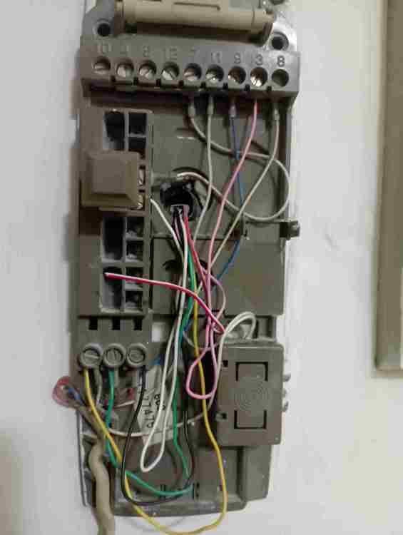

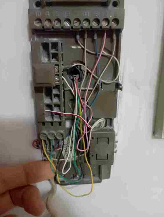

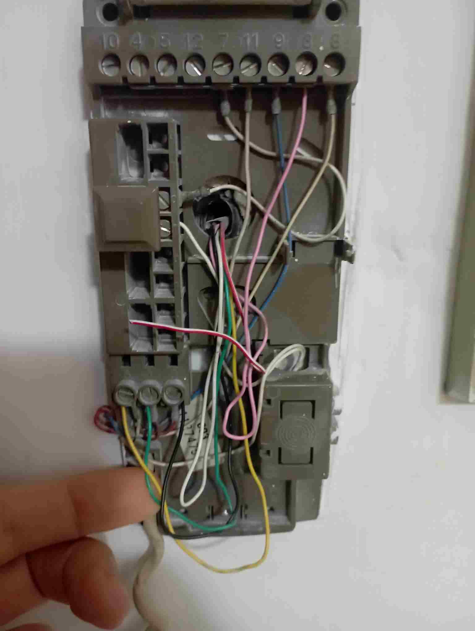

Salve a tutti, Sto cercando di capire come cambiare il mio vecchio Citofono con un Urmet 1130/16.
Ho fatto qualche prova ma non va.
Non apre il cancello e con alcune prove suona quando premo apricancello   😅
Allego delle foto dle Seko 603.
Il bianco che i collegato al pulsante apriporta l'ho collegato al 9 del Urmet.
1 - il verde        - al 2 dell'Urmet
2 - Nero             -  1 Urmet  (poi avevo cambiato posto tra i 2 )
6 - giallo            al CA
3  Viola             - 6 (+ ponte al 10)
Pulstante         - 9
(c'è un filo bianco/rosa morto)
Cosa sto sbagliando?
Vi prego aiutatemi.
Modificato: da nistey
