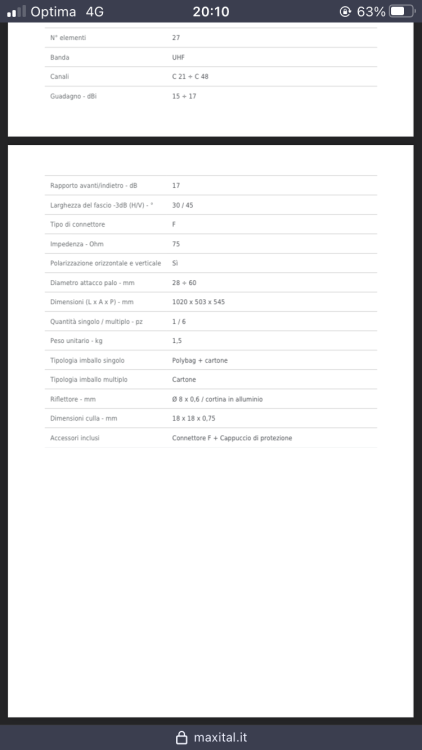

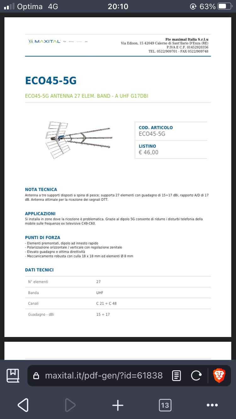

Dallas83 Inserito: 29 dicembre 2023 Segnala Inserito: 29 dicembre 2023 Ciao a tutti , vorrei acquistare questa antenna . Come vi sembra? Avete esperienza con le antenne Fte Maxital in fatto di durata e ricezioni ? allego scheda tecnica ,
felix54 Inserita: 29 dicembre 2023 Segnala Inserita: 29 dicembre 2023 Ad ogni tetto, la propria antenna. Non esiste quella che va bene dappertutto....
Dallas83 Inserita: 30 dicembre 2023 Autore Segnala Inserita: 30 dicembre 2023 Non è il modello in se , mi piacerebbe sapere di vostre esperienze con il marchio Fte
snipermosin Inserita: 6 gennaio 2024 Segnala Inserita: 6 gennaio 2024 Non so se sono ancora in tempo, ma me ne sono passate un paio tra le manie la mia impressione è quella che si dice "senza gloria e senza infamia". Personalmente uso marchi "nostrani", queste di cui parli sono di fabbricazione cinese e sinceramente non ce la cambio con una Offel, Emme Esse, Fracarro.....
