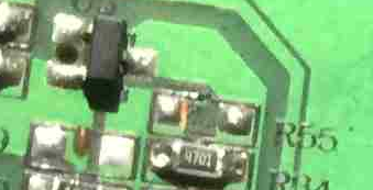

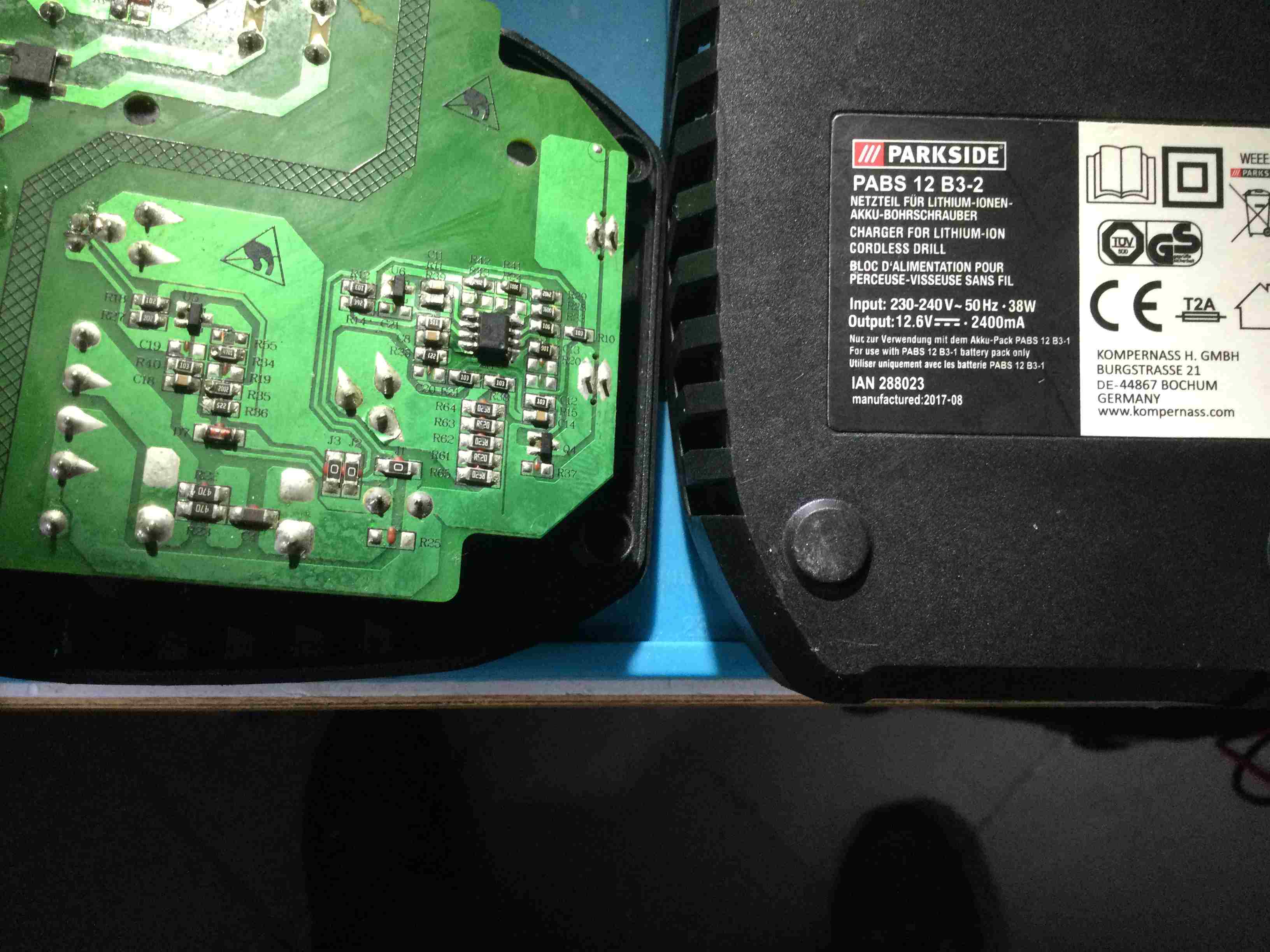

resistenza smd R520 inesistente
Salve, sto cercando di riparare un carica batterie parkside che da la tensione in uscita ma penso con pochissimo amperaggio,non riescie a far girare una ventola di pc 12v 0,13a ho sostituito Lm ed ho notato delle resistenze smd con un cerchio sopra ne ho dissaldato una e misura 41ohm io sulla resistenza marcata R520 dovrebbe misurare 0,52ohm,il problema che non esistono.Quella che sono riuscito ha trovare 0,51ohm la resistenza  è una 1206 allego foto del carica batteria le resistenze sono:R61-62-63-64-65 grazie per i vostri suggerimenti FCED4C3F-3163-4D3B-97C9-4BA36287C564.thumb.jpeg.3099a65529a2dd91420a4d33364c5ddd.jpeg
Da 0,52Ω a 0,51Ω cadauna non vedo problemi.
Controlla anche la R41 che non mi sembra saldata bene.
Io vedo problemi meccanici e componenti mancanti.
Sembra aver subìto un urto:
image.png.658c4ba3b71d0a4e6bcc3a7491a77565.png   image.png.328bccca9c2b5b86bf47e95eed676309.png
quindi controlla che le piste siano integre.
Poi mancano la resistenza R55, che si vede proprio c'era e ora non più:
sembra fare parte della retroazione mediante TL431, per cui potrebbe sbagliare la tensione di uscita.
Per le resistenze in parallelo da te dette, dovresti avere un totale di 0,1 ohm (5 da 0,52 in parallelo), se non è, vanno sostituite (anche con una sola da 0,1 ohm 1W per provare). Fanno parte dello shunt che misura la corrente del finale primario. Se non vanno, ci sta che non oscilli neppure. Ma se loro sono saltate (per eccesso di corrente), probabilmente il finale è in corto.
Poi quoto Allumy per la R41 che sembra avere una saldatura fredda.
  • 3 weeks later...
Grazie per le vostre risposte R55 forse ho passato il saldatore ma credo che non manchi.Quando ho sostituito il LM358 ho scaldato troppo e si gonfiato un po’ il circuito ma ho controllato col tester c’è continuità ho ordinato le resistenze appena arrivano vi aggiorno grazie
